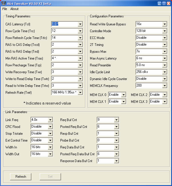

Also bei DDR 400 lass ich sie so laufen: ->Bild
Edit: Stell mal im Bios die TRef auf den 2. letzten Wert von unten!

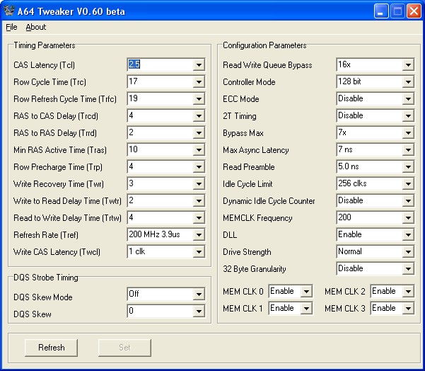

Hab im Moment diese Werte:
Lesedurchsatz:4968
Schreibdurchsatz: 2545
Speicherverzögerung: 45.7
Max Async = 5 ns
Read Preamble = 4,5 ns
Idle Cycle = 256 clks
Die restlichen Werte bleiben auf Auto.

Hm OK! Lol nun Zeigt mir der A64 Tweaker nur noch Kack Werte an! Wasn nun los... -.-

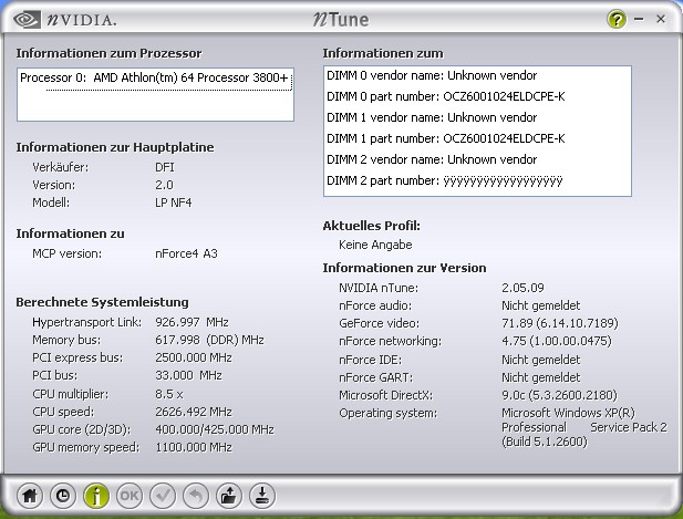

Taktraten siehe Screenshot. RAM läuft 1:1. Alles noch auf Luftkühlung (boxed-Kühler).
Speicher Lesedurchsatz: 7782
Speicher Schreibdurchsatz: 3177

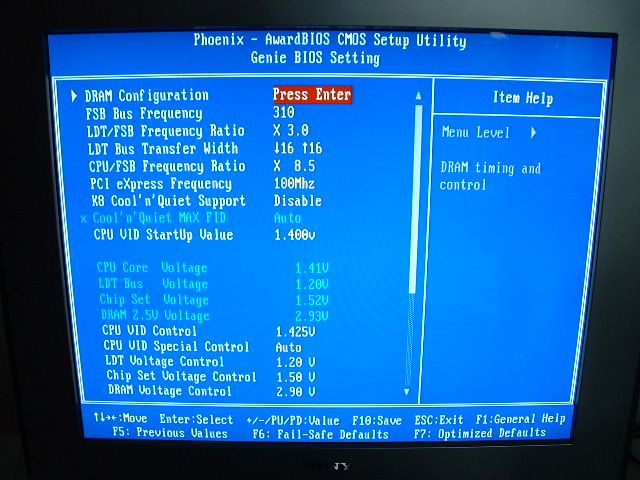

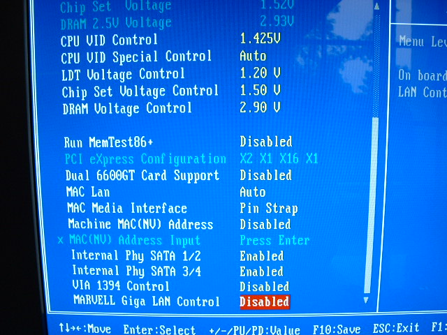

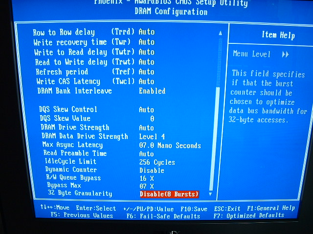

Foto kommt gleich ! ;)
EDIT: Die Bilder ! :) Bios ist es die 310.

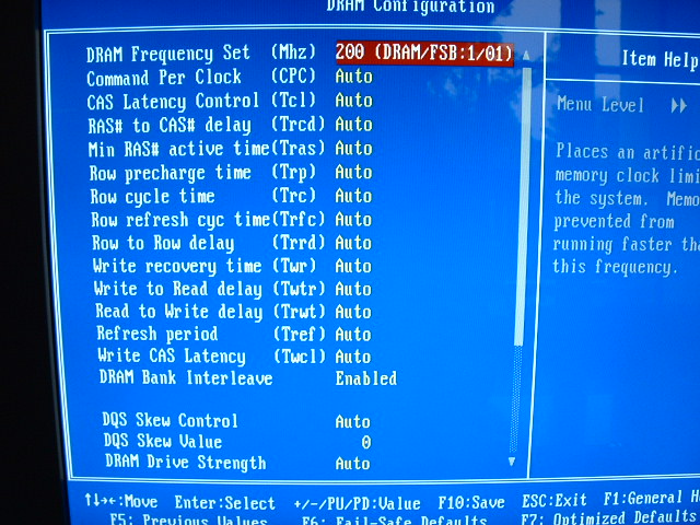

Ja wie.. Kannsu mal deine ganzen Einstellungen unter DRAM sagen im Bios?
Vllt Foto oder so..? Wäre dir dankbar! Oder vllt aufschreiben, irgendwas muss bei mir falsch sein! Danke!
AhJa.. Dein Rechner rennt auch mit FSB 301 -.- Meiner nur mit echten 200 Mhz! Also ist dein Ram doch overclocked, aber dürfte im Endeffekt keinen so krassen Zuwachs bringen, wenn ich mich net irre.. Mh... Sonst alles Auto.. Hrm! Sowas geht bei mir net mal :D :D
Ja der RAM läuft mit 620 Mhz DDR, also 310 Mhz (obwohl es nur DDR600 ist).
Einen Leistungszuwachs habe ich in everest und SiSoft Sandra2005 schon bemerkt, im Alltag wohl eher nicht.
Ich verstehe nicht warum dein RAM nicht auch so läuft ?
