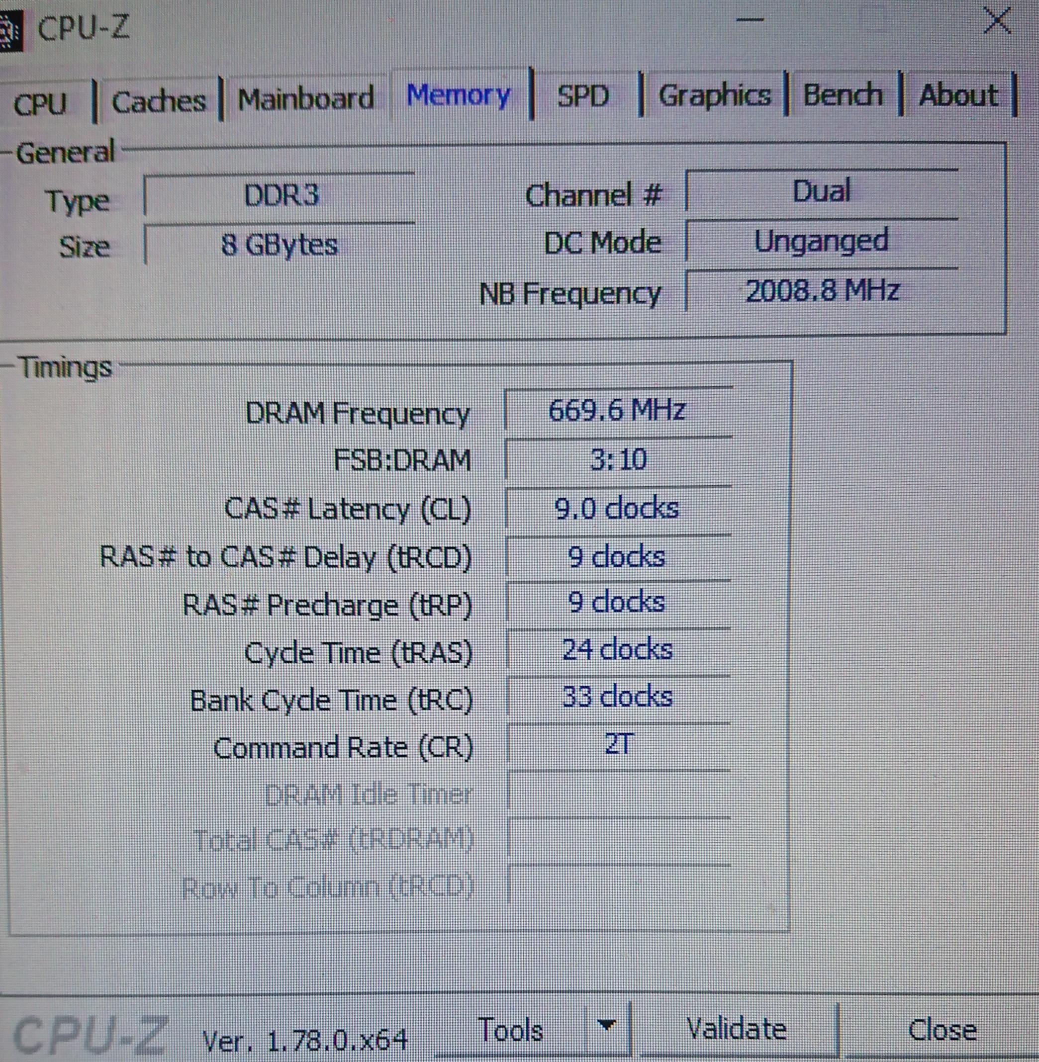

Hey,
Mein Pc hatte 2x2Gb ddr3 drin, den ich jetzt mit zusätzlichen 2x2Gb ddr3 aufgerüstet habe.
Der pc ist nun leider einiges langsamer.
Im Anhang habe ich mal ein bild von cpu-z eingefügt.
Läuft alles richtig oder muss man im Bios was ändern? oder oder?:P
lg

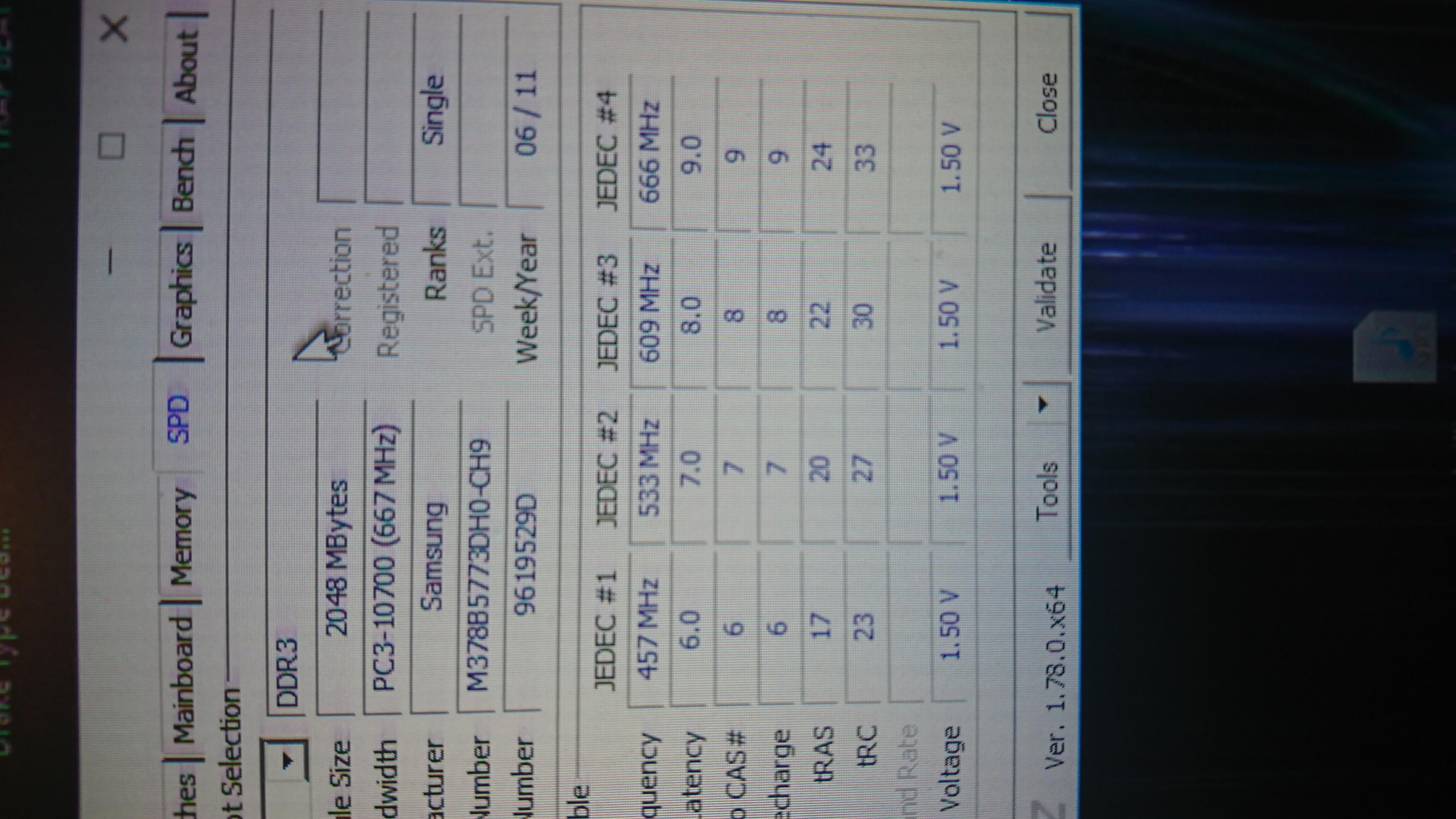

Geht mal auf den Reiter SPD und zeig die einzelnen Arbeutsspeicherriegel.

in was genau langsamer ?
Bei den Mhz oder REAL ?
Braucht länger beim starten. Fenster und Dateien etc öffnen sich extrem langsam.
Auf der sind noch 30% Platz.
Die einstellungen passen also?
Ja, beim RAM kann man nicht wirklich was falsch machen. Wie alt ist denn die Festplatte? Nicht dass die bald das zeitliche segnet.(SMART Werte auslesen)
Alternativ käme noch eine temperaturbedingte Limitierungen der Prozessorleistung in betracht. (coretemp installieren)
Prozessorkühler abgebaut beim RAM einbau ?
Alle Kabel sitzen fest auch die SATA ?
Wäre auch meine Idee.
Gegentest, die zwei Riegel noch mal raus. Dann muss er ja theoretisch wieder rennen, wenn's am RAM liegen sollte.
Du bist bestimmt beim RAM Einbau an deinen Kühler gekommen und der sitzt jetzt nicht mehr korrekt auf der CPU und taktet runter ^^
