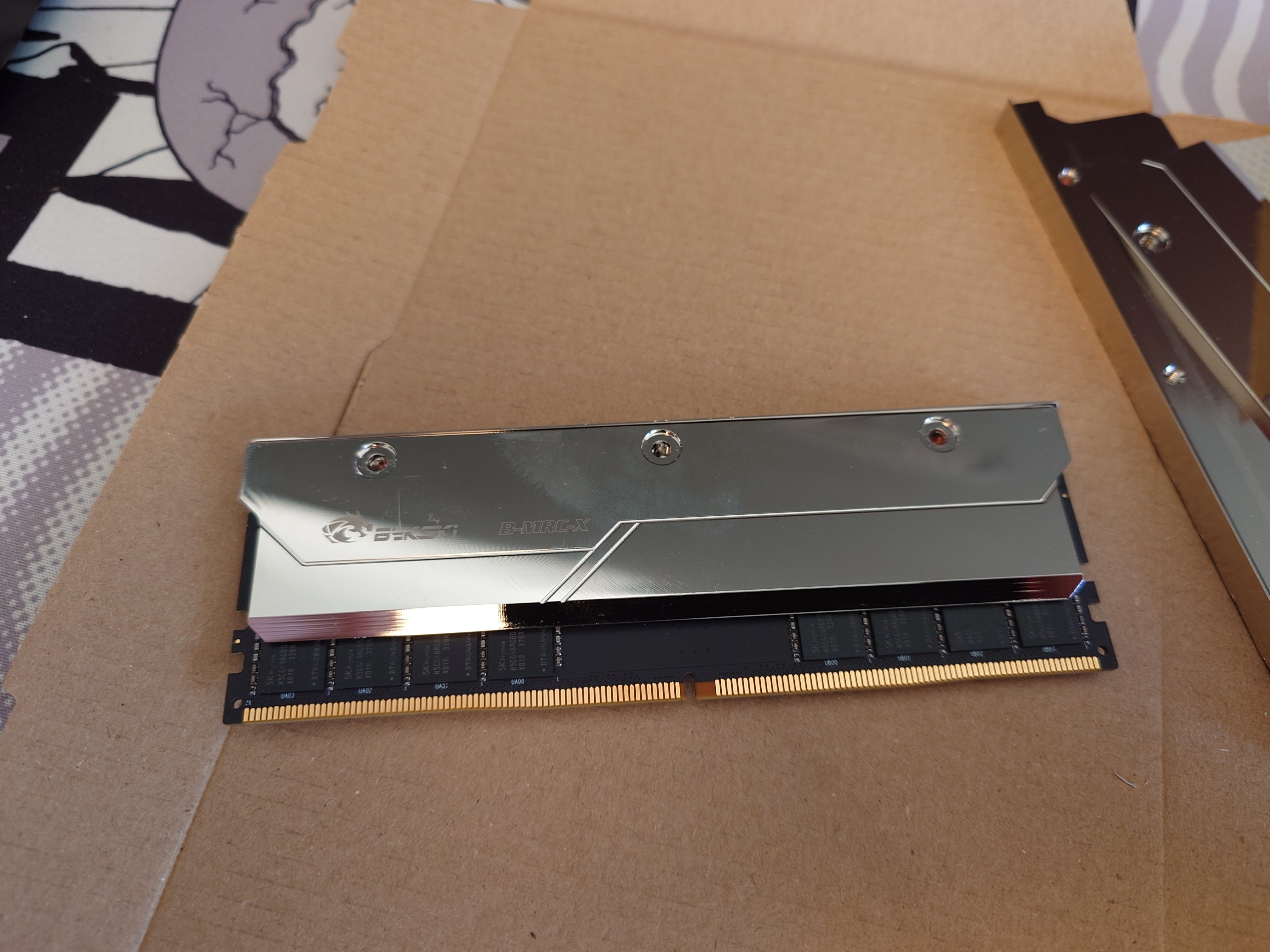

ich hatte eigentlich vor, meinen RAM unter Wasser zu setzen und habe mir dafür byksky Heatsink/Kühlblock bestellt. Der RAM im Heatsink sieht so aus:
Ich vermute Mal, das hat keinen Sinn?! Was denkt Ihr? Natürlich sind die Wärmeleitpads noch nicht drauf, die würden dann unten raus gucken.
Ist ein Corsair Dominator RAM.
Ne, einfach blind bestellt 😉 aber so kann ich die Dinger ja kaum gebrauchen, oder?
Ein Standardmodul ist 32mm hoch. Wenn die Zeichnung sagt das 26,1mm abgedeckt werden vom Heatsink, dann musst du nur von oben nach unten messen um zu sehen ob alles nötige abgedeckt wird.
Ansonsten hast du es falsch montiert.
Reaktionen: Azghul0815 und Sinatra81
Der Kühler ist für mittig platzierte DRAM-Chips gedacht. Bei DDR5 (und auch ein paar DDR4) platziert man die gern so nah am Sockel wie möglich, um die Traces zu verkürzen. Zudem scheinen deine außerdem höher als die normierten Riegel zu sein.
Jo ärgerlich, aber so macht das kein Sinn.
Die Corsair Dominator sind wohl ohne Kühler noch 37,6 mm hoch, der Standard ist 32 mm.
Also entweder passenden Kühler bestellen falls es den gibt oder Arbeitsspeicher in Standardgröße.
Reaktionen: NameHere
