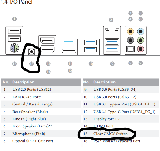

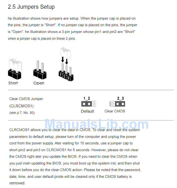

(Motherboard: ASRock 170Z OC)hab da gerade in der Beschreibung des MBs folgendes gefunden:
Moep89 schrieb:
Erstmal richtig ausschalten und Netzteilkabel entfernen. Ruhig für längere Zeit. Anschließend einen CMOS Reset per Jumper machen und nur mit dem anderen Ram Riegel einschalten.
Wenn das nicht klappt, dann ist höchstwahrscheinlich was (anderes als der Riegel) hinüber.
hab gerade 2 Datein rein gestellt: ist genau den Lösungsvorschlag oder?

Ja, sollte beides zum gleichen Ergebnis führen.

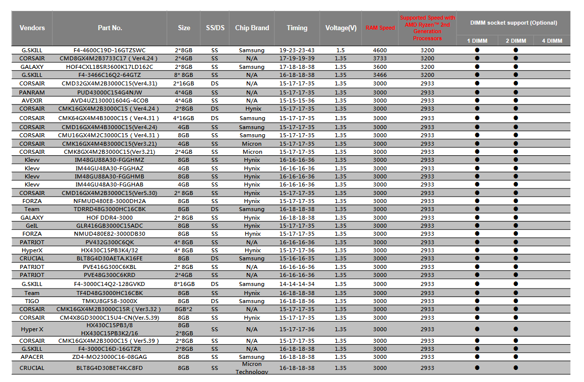

QVL-Liste, ist eine Liste von deinem Motherboard in der alle getesteten Ram-Module stehen, die von Asrock getstet wurden, und mit deinem Board funktionieren.
Wenn ein Modul nicht in der Liste steht, kann es, muß es aber nicht funktionieren, wenn unterschiedliche Timings anliegen.
Am besten nur die zwei im PC lassen, mit denen der PC gelifert wurde.
Bei Asrock finde ich die Liste nicht, oder sie ist Gut versteckt.
So sieht z.b. die Liste meines Asus B350 MB aus.
Hier sollte was zu finden sein. http://www.asrock.com/support/SupportList.de.asp?cat=Memory
Und hier die Liste. https://www.asrock.com/mb/intel/Z170 OC Formula/index.de.asp?cat=Memory#Memory

TOP Antwort danke! mein PC ist halt selbst zusammengebaut (mit Hilfe meines damaligen Chemie Lehrers)
Hätte meine neuen in 2400MHz oder 300MHz nehmen sollen lese nichts vomn einem 8GB 3200MHz RAM der Unterstützt wird :/ - aber vielleicht funktionierts ja auch mit 3200MHz oder?
Also schau auf die Corsair Module. In der Liste steht nur eins mit ähnlichen Angaben, wie oben von dir angegeben.
Die anderen, unbekannten, musst du selber nachschauen. Denke aber, dass die nicht zusammenpassen.
