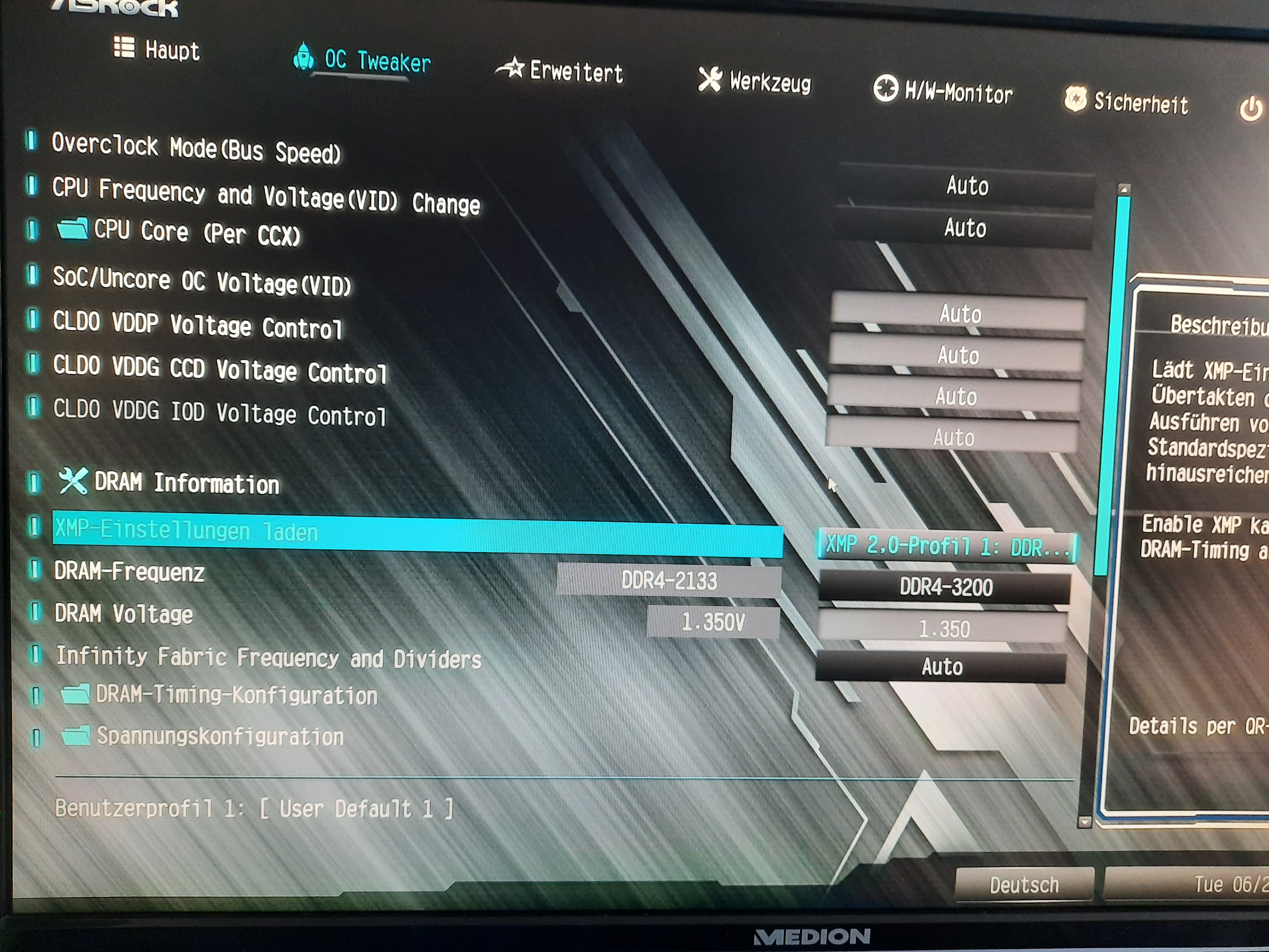

Hallo Zusammen,
ich habe eben festgestellt das im Bios die falsche hz bei mir eingestellt sind anstatt 3200 habe ich nur 2133 stehen (siehe Bild)
habe alles probiert umzustellen , aber es bleibt bei den 2133 jemand eine idee wie ich das ändern kann bzw. sollte ich das ändern
oder lieber auf auto lassen ?
ASRock B550M Pro4 Mainboard
Patriot DIMM 16 GB DDR4-3200 Kit
Danke

Du hast doch bereits XMP aktiviert und die 3200MHz sind auch aktiv, siehe rechts unterhalb der markierten Zeile
Reaktionen: Markchen

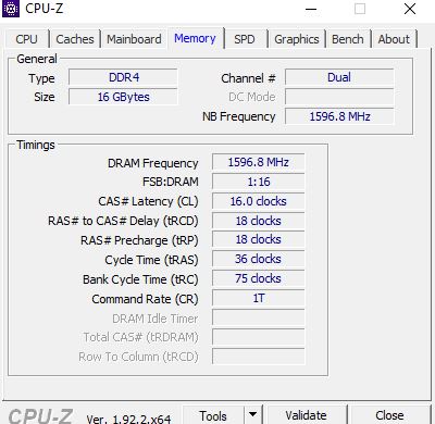

die 2133 sind wohl der im SPD hinterlegte "basis"takt mit dem der RAM läuft wenn das XMP-profil nicht geladen wurde. das ist bei dir aber geladen und dementsprechend sollte der auch mit 3200 laufen. überprüfen kannst du es im zweifel noch mit CPU-Z unter "Memory", da wird dir dann 1600MHz angezeigt wegen Double Data Rate.
also im bios egal was ich änder zeigt es unter Systeminformationen die 2133 daher bin ich etwas irritiert aber ich lade mir mal eben cpu z runter und überprüfe es nochmal
das wird mir bei cpu z angezeigt stimmen die 3200 dann oder muss ich doch etwas umstellen?
Der Speicher läuft tatsächlich zu langsam. CPU Z zeigt 2133 MHz an.
ich frage mich wo der fehler ist warum sich das nicht ändert ... jemand eine idee ?
