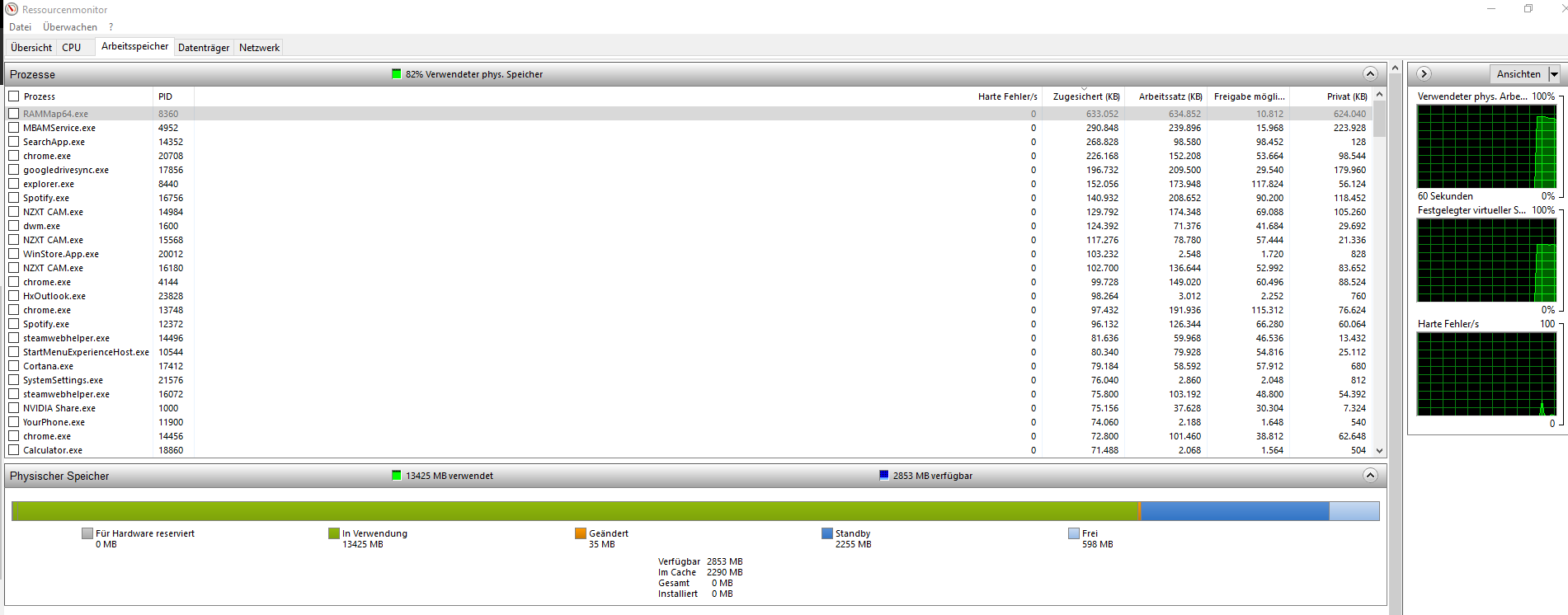

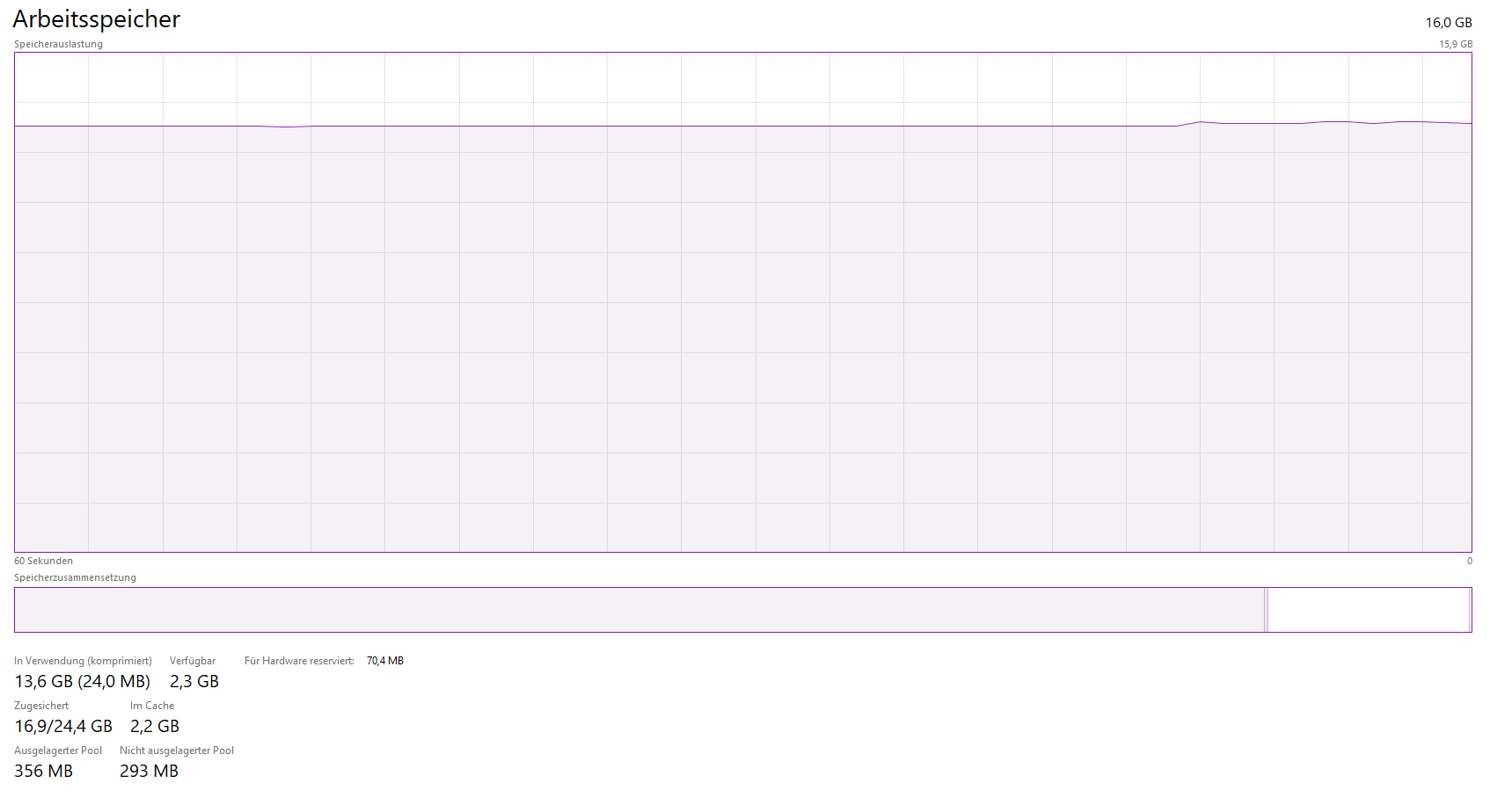

ich habe das Problem das mein Ram dauerhaft auf zu hoher Leistung läuft und ich dadurch z.B. Einbrüche bei Chrome feststelle.
Folgendes habe ich schon probiert was nicht geholfen hat:
-Autostart Programme entfernt
-generell Programme entfernt die ich nicht brauche
-Task Manager + Ressourcenmonitor gecheckt

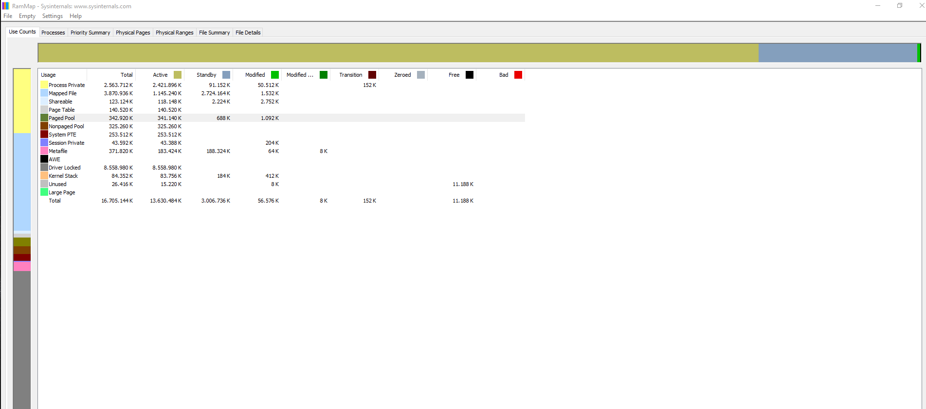

-RamMap keine Auffälligkeiten
Ich werde im Anhang einige Bilder anhängen um die Sachlage etwas zu verdeutlichen.
Im voraus vielen Dank für die Hilfe!

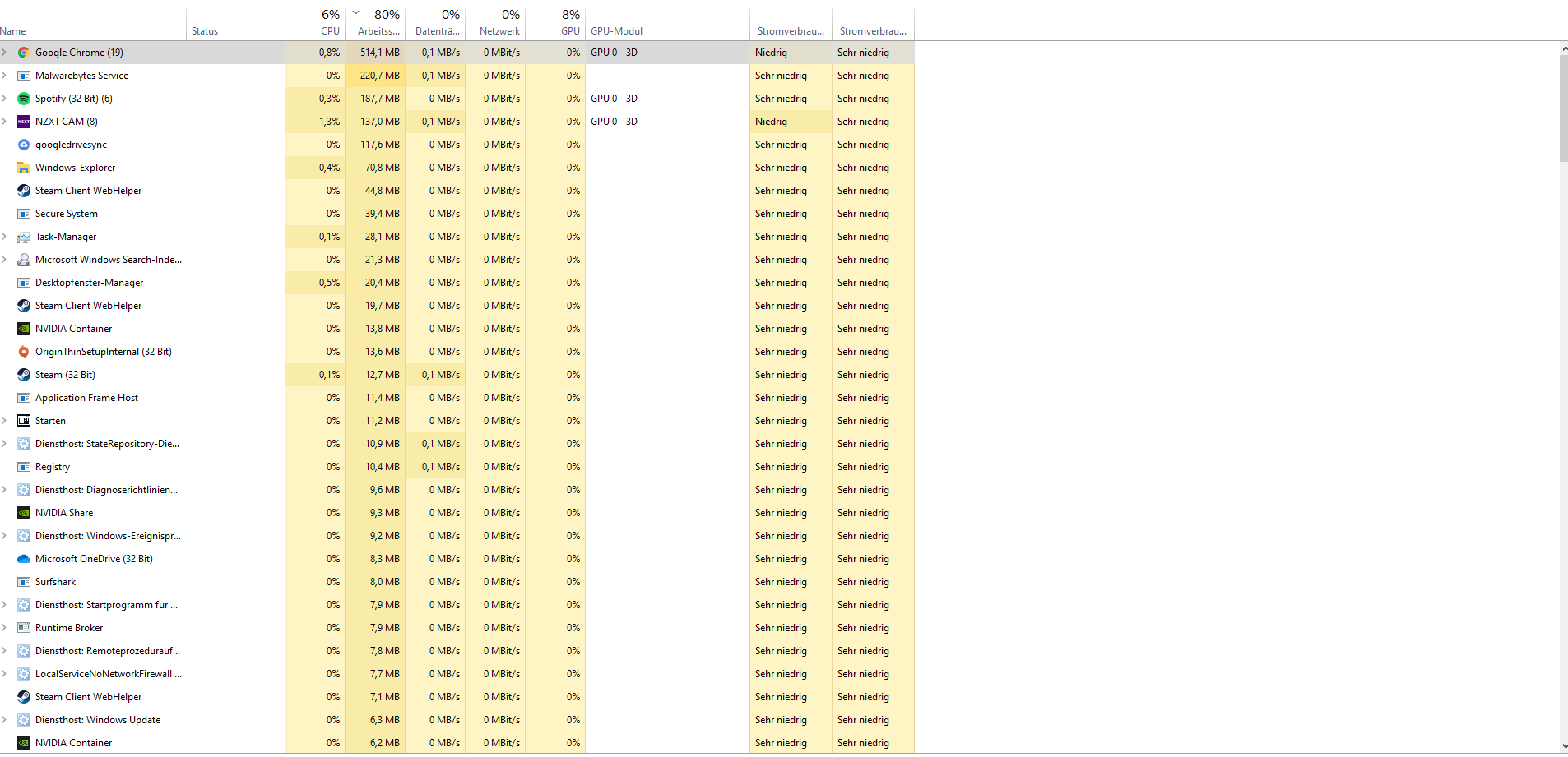

Mach mal bitte nen Screenshot vom Task Manager, sortiert nach Speicher. Auf den Screenshots erkennt man nicht viel.

Poste mal den Prozessreiter des Taskmanagers und lasse die Liste nach Arbeitsspeicherbelegung absteigend sortieren. Wenn man nur Chrome offen hat und nicht gerade 200 Tabs geöffnet hat, ist es jedenfalls nicht normal wenn über 13GB verwendet werden.

Wenn aber in Windows selber schon 13,6 GB verwendet wird, ist das nicht mehr so gut. Mein PC verbraucht 4 GB.

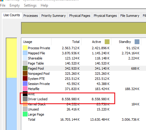

das ist dein Problem. Nutzt du Hyper-V und hast ne VM laufen?
Was hast du überhaupt für Hardware?
AMD Ryzen 7 3700x
RTX 3060 Ti
B450M Pro4
G.SKill Aegis 16Gb 3200
Win 10
Was erhoffst Du Dir, wenn Du beim Taskmanager (RAM-Auslastung) die linke Spalte abschneidest? Wir haben schon keine Infos zum PC, dadurch wird es noch schlechter.

MagicAndre1981 schrieb:
Oh, na klar. Ich habe vergessen Hyper-V zu checken. Hatte nur Oracle Virtualbox gecheckt. Vielen dank dir!
Vielen Dank an alle für die angebotene Hilfe. War Hyper-V was im Hintergrund am laufen war.
