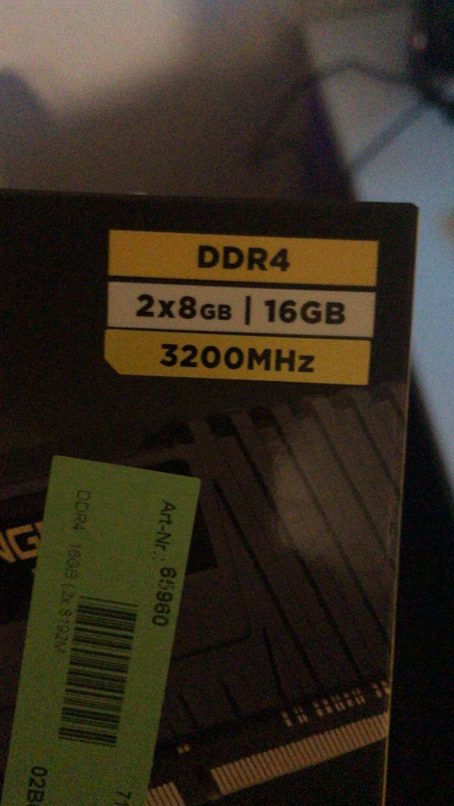

Ein Kollege hat seit heute einen Ryzen 3600, Asrock B450 Pro4 und 16 GB DDR4-3200 Corsair Vengeance LPX LP RAM. Hab ihn konfiguriert und ich komme beim RAM per XMP auf maximal 2800, dann ist Ende. Alles darüber piepst der Rechner 3 mal und startet anschließend auf 2133 MHZ. Sollte mit der Kombi aus CPU und MB nicht mehr drinn sein beim RAM?

Wenn du den Speicher auf XMP stellst, dann übernimmt er die Werte, welche im Speicher hinterlegt sind.
Sicher, dass du 3200er Speicher hast ?

Ja, habe den RAM selbst bestellt :D

Wenn der XMP den nicht auf 3200 stellt, dann ist es kein 3200er Ram.
hat er mir eben geschickt, also ist auf jeden ein 3200
