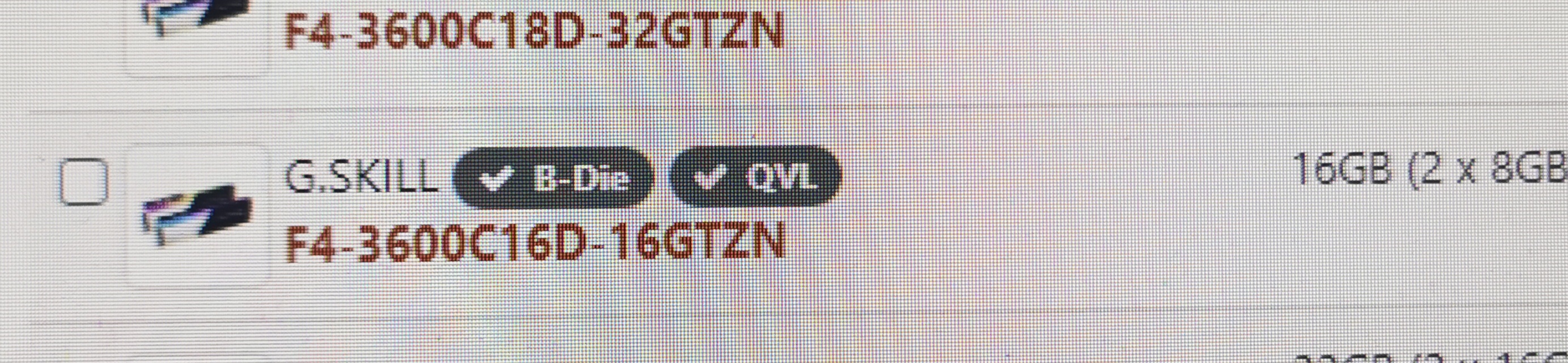

Ist da noch ein C bei GTZN beim RAM am Ende oder wirklich die CL16-16-16-36 mit Samsung B-Die?
Klar kann man sagen, ist über Spezifikation und nicht Garantiert, aber das ist in der Konstellation doch recht ungewöhnlich.

Es sind die Samung B-Dies aktuell drinn.....
Also wirklich guter Speicher kann man sagen,....sieh Bild

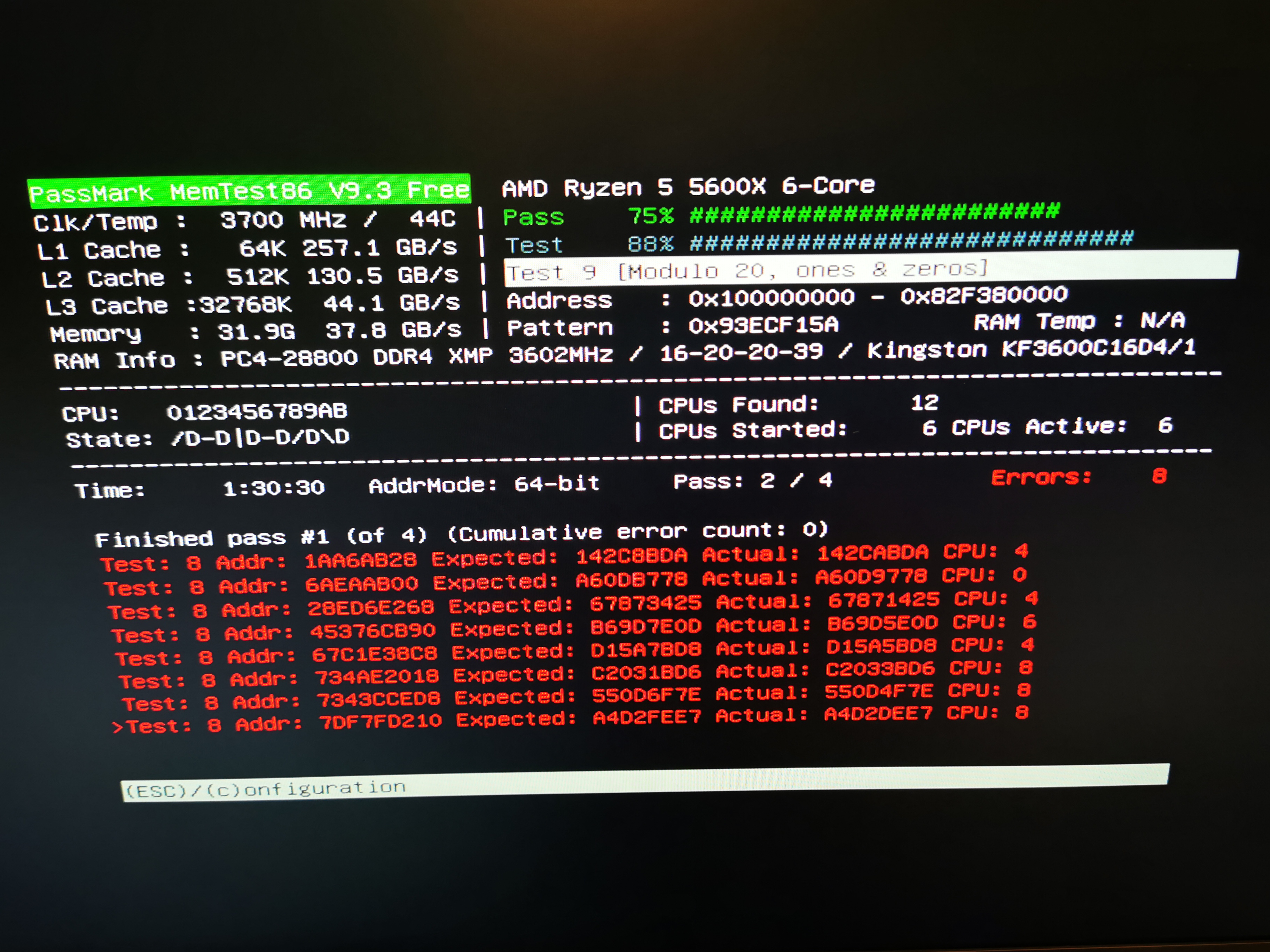

Hatte zuvor
Kingston Fury Renegade RAM 2x16GB
Aber da war meistens die Antwort von allen , Ram steht nicht in der QVL List, der ist schuld daran.....
Zudem hab ich mit dem Ram Fehler im Memtest gehabt.... Siehe Bild
Deshalb hab ich mir QVL Ram geholt, guten.
Selbe CPU

Auch wenn es der gtznc wäre...
Den betreibe ich bei 16-16-16-36 trotz hynix die.
Daran liegts also eher nicht. Aber seltsam ist trzdm. Kenne quasi keinen 5xxx ryzen, der die 3600 nich packt.
Dass der andere RAM nicht auf der QVL steht ist erstmal keine Aussage dazu ob er laufen sollte oder nicht, egal was dir Leute erzählen wollen. Genauso wie memtest unter OC Bedingungen nicht unbedingt einen RAM defekt festellt, sondern eben auch Probleme beim zusammenspiel mit dem IMC und Board.
Kannst du irgendwo eine CPU oder Board gegentauschen zum Testen? Sonst eine RMA, wobei jetzt in meinen Augen keine der beiden wahrscheinlicher ist als Ursache.

Was noch auffällig war...
MemTest
Von A1 bis B2 wurden immer mehr Fehler entdeckt
A1 hatte am wenigsten,B2 am meistens
Slots einzeln getestet
CMOS resets zig mal gemacht, plus Windows neu installieren, plus andere BIOS Versionen probiert.
Kein Unterschied gemacht.
