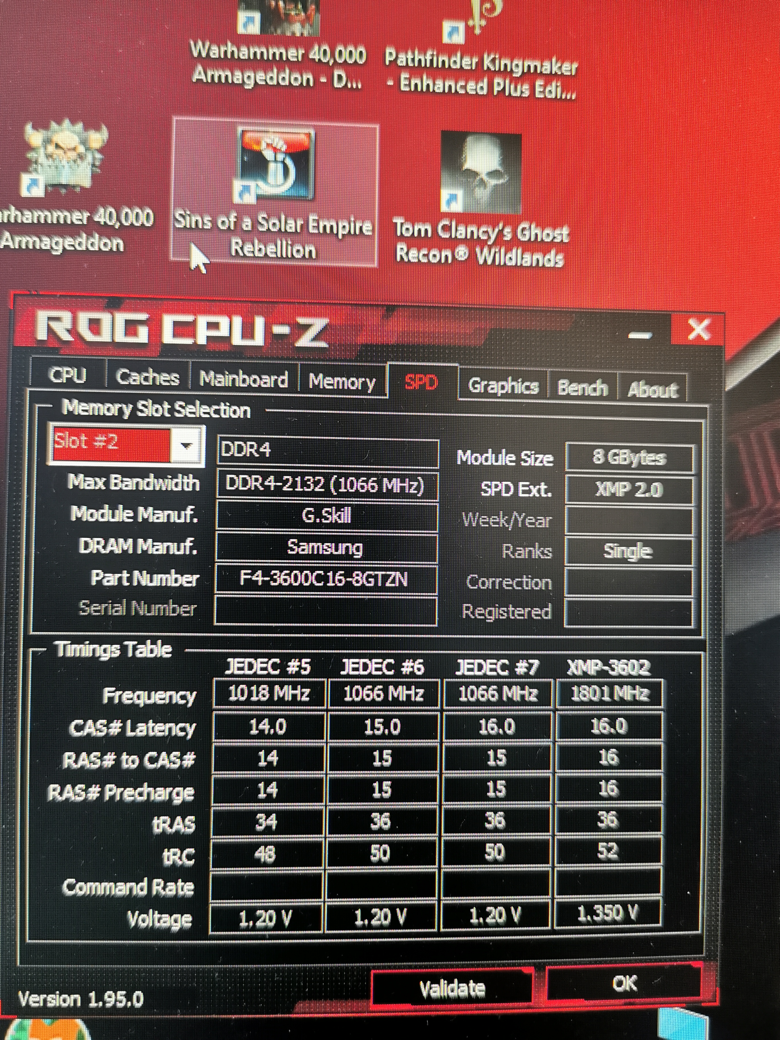

Du kannst noch per Thaiphoon Burner schauen ob wirklich B-Die verbaut ist.
Oder mit nur einem Riegel in Slot 2 XMP probieren und Timings kontrollieren.
Bei SPD steht wie sie sein sollten aber vielleicht setzt das Mainboard was falsch.
Und was steht im Bios bei "Memory Controller DRAM Frequency Ratio" ?

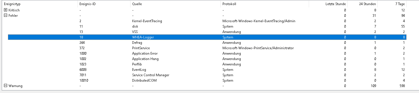

@Spooner82
Du kannst mal in der Ereignisanzeige schauen ob dort WHEA_UNCORRECTABLE_ERROR vorhanden sind. Sollte dort WHEA 18 drinstehen dann kannst du die CPU tauschen da sie defekt ist.
So wie bei mir, da wird wohl eine neue CPU fällig.
Habe das gerade eben erst gesehen.

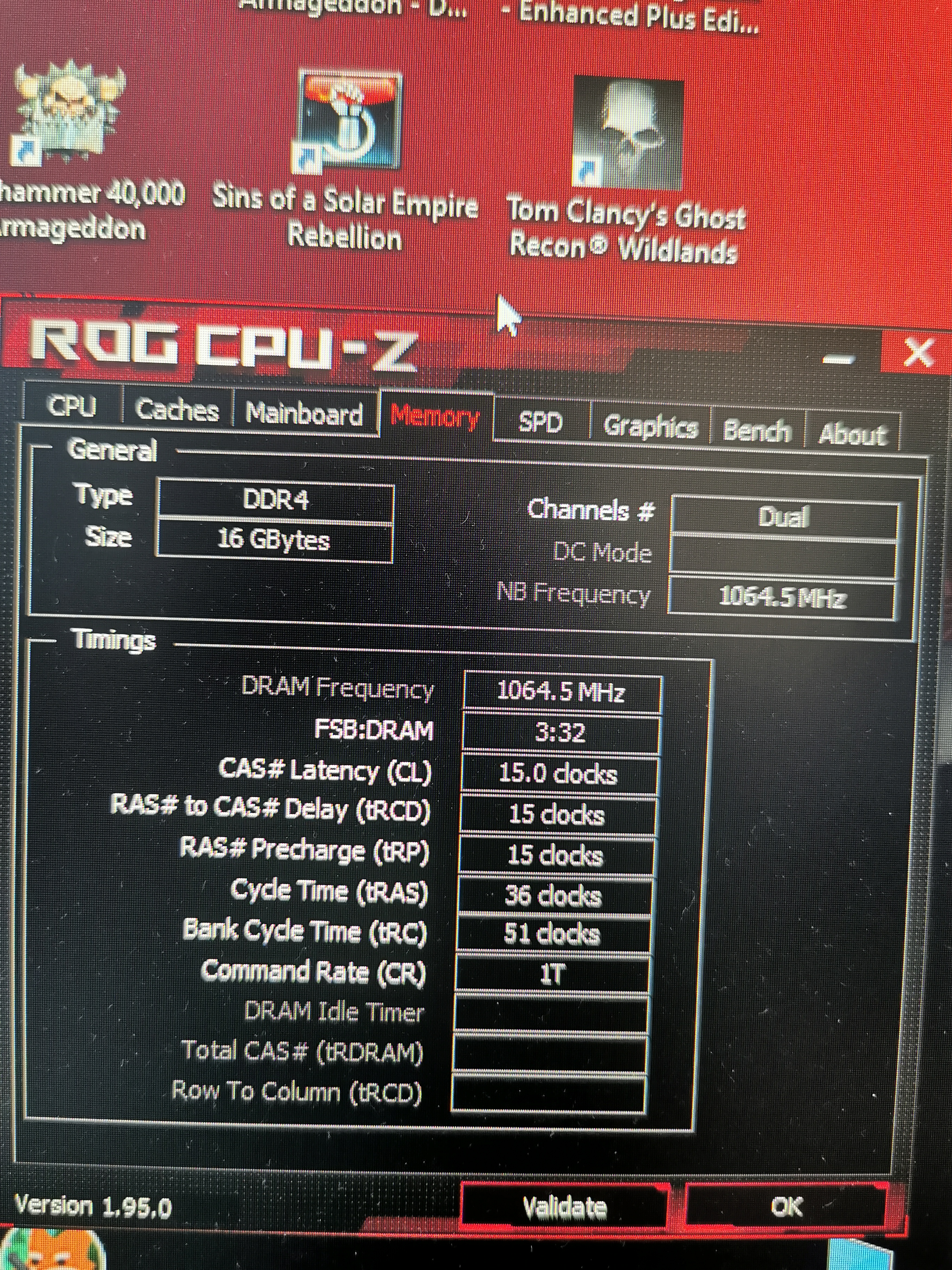

@Spooner82 hast du eigentlich mal probiert den RAM manuell ein zu stellen? Also CLs alle auf Auto, Ram Voltage auf 1,35V und dann den Takt mal rauf?

@MüritzerMüritzer schrieb:@Spooner82
Danke für den tipp
Muss ich mal beobachten...
Ich muss dazu sagen, dass seid dem ich den Rechner habe..... Ich von random freezes verfolgt werde.... Sei es im Desktop Betrieb, ohne das ich ne Maus bewege bis hin zu spielen.

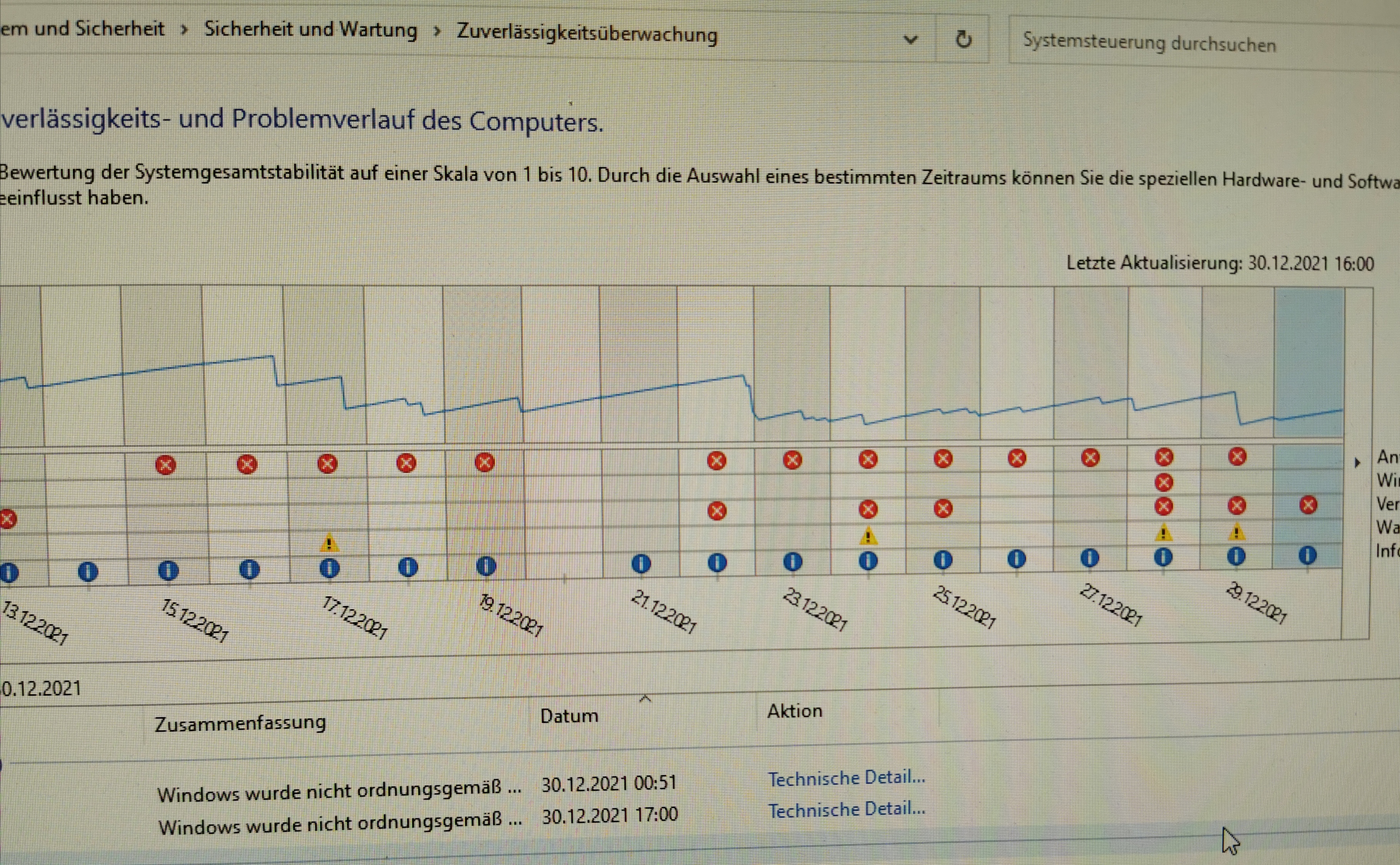

Computer war ne komplette Neuinstallation über das creation tool....Müritzer schrieb:Hattest du nach Wechsel von Intel auf AMD einen Windows Clean Install gemacht?
Falls nicht solltest du das mal in Erwägung ziehen.
Eine USB Stick mit dem Media Creation Tool erstellen und von dem installieren.
Als erstes nach dem Win Install den Chipsatztreiber installieren, den aber von der AMD Homepage nehmen und dann alle anderen Treiber, zum Schluss den GPU Treiber.
Gute Anlaufstellen sind bei Windows bei Fehlern zuerst der Zuverlässigkeitsverlauf, sind dort Fehler drin die mit Software zu tun haben diese erstmal ausmerzen und auch anhand der Zeit Stempel die nächst Anlaufstelle nutzen. Die Ereignisanzeige, so kommt man vielen Problemen auf die Schliche.
Danach sauber Chipsatz und Co,...
Hier mal meine Zuverlässigkeitanzeige nach dem Rechnerstart als er neu war.
Dauernd ist er mir gefreezt oder hat nicht mehr reagiert
