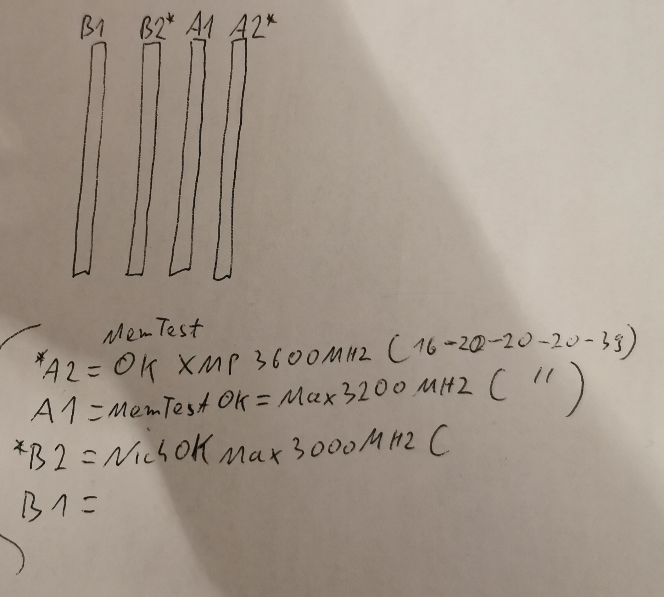

Hier noch ne Info
MemTest von damals...
Einen Riegel getestet nacheinander in den slots und ab wann der Rechner nicht mehr startet mit XMP
Der Rechner konnte nur auf A2 mit XMP starten....
Und auf B2 konnte er nur mit max mit 3000mhz Auswahl starten und Memtest sagt fail
B1 habe ich dann nicht mehr getestet

Hab jetzt mal Memtest mit den neuen Riegeln ausprobiert.
Es zeichnet sich ein gleiches Bild wie mit meinen Kingston Riegeln
Wobei der Gskill 3200 statt 3000 macht bei B2.
Liegt vieleicht daran weil die Kingston 2x16gb Dual Rank memory waren.
Slots einzeln getestet mit 1x8gb
A2 XMP 3600 Memtest OK, Pc startet
A1 max 3400 möglich, pc startet
B2 max 3200mhz möglich, Pc startet.
Alles darüber, memtest fail, bluescreen
Es ist klar B2 was mir die Probleme bereitet,und warum ich nicht über 3200 komme.
Da musst du jetzt aber feststellen ob das am Board oder an der CPU liegt.
