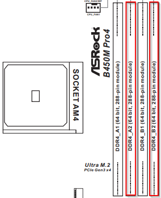

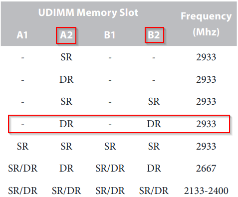

Hier ist ein Auszug aus dem Handbuch. Ich habe die wichtigen Texte rot markiert.

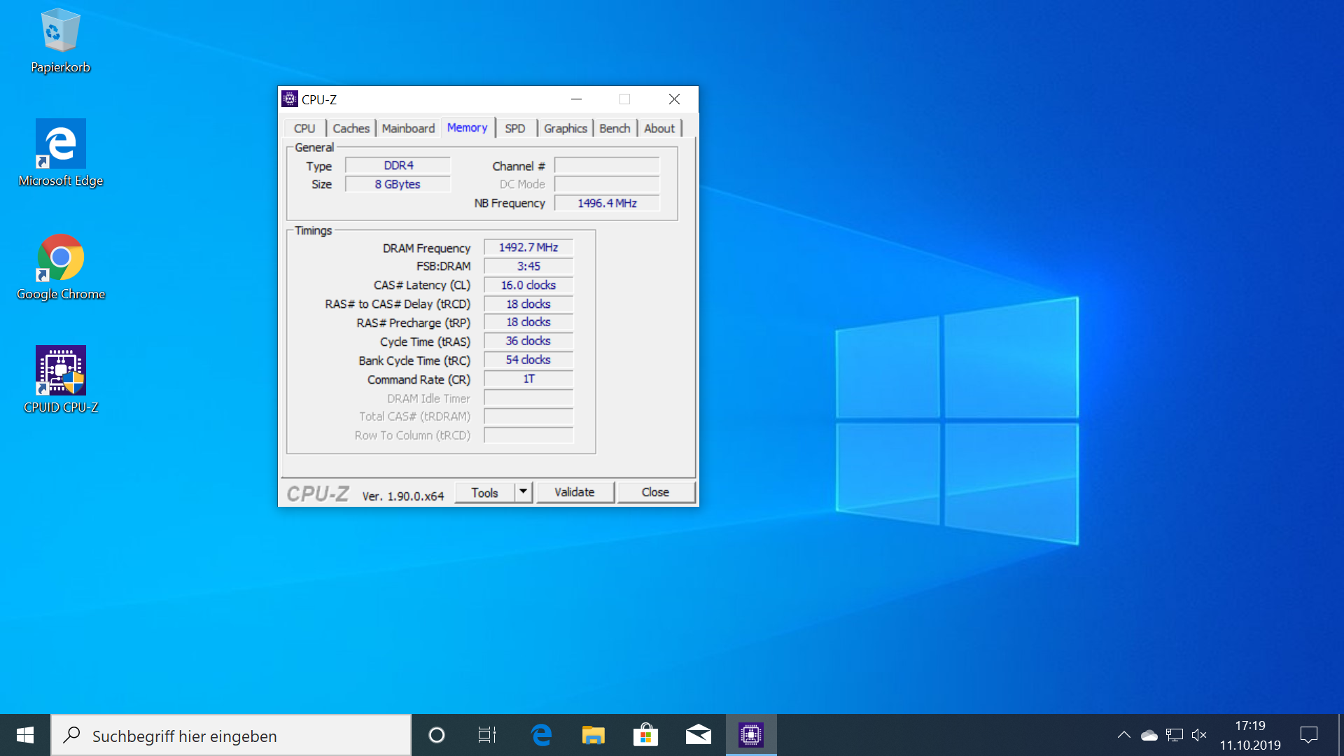

So sieht CPU-Z aus, nachdem ich RAM-Bank 2&4 belegt habe, sowie das XMP Profil ausgewählt habe:
