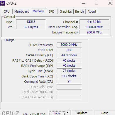

Real_S_Seagal schrieb:
ich habe meinen RAM vom Corsair DDR5 6000 CL40 auf Viper DDR5 7200MHz CL34 aufgerüstet. Problem ist nur, dass der neue RAM trotzdem nur mit 6000MHz läuft. XMP ist an. Es ist eine ASUS Prime Z790-P MB und ein Intel Core i9-13900K.
Habe einfach den RAM getauscht und dachte es wird alles automatisch umgestellt/erkannt. Dem ist wohl nicht so. Kann mir jemand weiterhelfen, welche Settings ich im Asus-Bios umstellen muss?
Wie beschrieben - geh ins BIOS und stell auf ein anderes XMP-Profil.

Wenn ich mir die Memory Controller Frequency angucke, hat der dann schon 1:2 Divisor reingehauen? Der sollte doch möglichst auch 1:1 laufen.
Aus dem Grund lohnt sich doch fast nur ein hardcore OC wo man trotz 1:2 Teiler eine hohe Memory Controller Frequency hinbekommt.

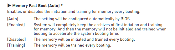

Das kommt auch darauf an, welche Einstellungen im BIOS überhaupt bezüglich des Trainigs gesetzt sind.
Mache MBs führen grundsätzlich immer ein Training durch, andere nur, wenn anderer RAM erkannt wurde, wiederum MBs führen nach erfolgreichen RAM Training nie wieder besagtes aus. Zumindest kann ich das bei meinem MSI Mainboard entsprechend wählen.

Du musst immer das XMP Profil laden und erst dann den Takt ggf. reduzieren. Das XMP setzt auch die nötige Spannung hoch und diverse andere Einstellungen, sodass es überhaupt erst gehen kann. Nur Takt verstellen wird nicht funktionieren.
Bei 6000 CL44 (dein Screenshot) ist das XMP ganz sicher nicht aktiv.
