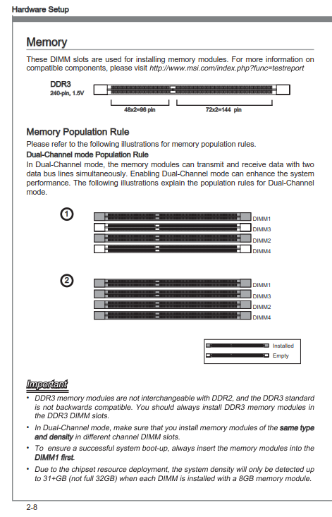

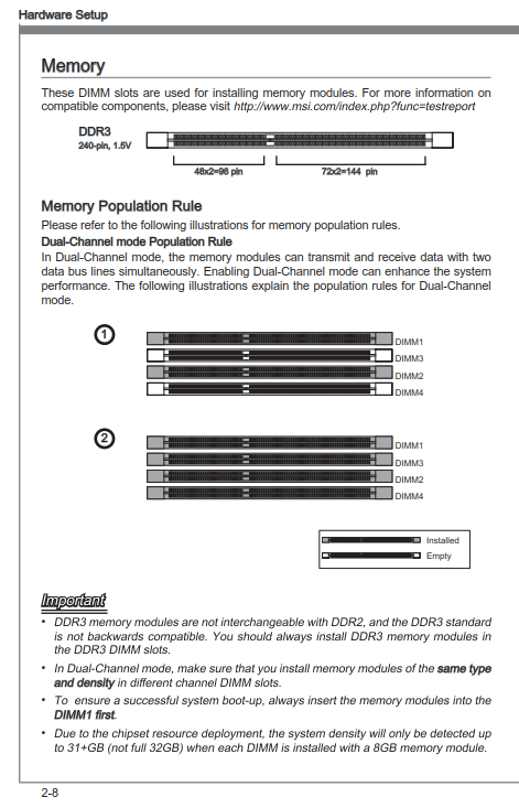

Du solltest die RAM-Riegel so einsetzen, dass sich in jedem Kanal 1*4GB u. 1*8GB befinden, siehe auch im Handbuch
Das Handbuch gibt es unter msi-ftp.de/Manuals/7667v2.2(Medion).pdf
Hmm, welches ist denn ein Kanal? Die schwarzen und die Weissen?
Also ich sollte nun gemäss der Handbuchgrafik folgendes einstecken
16GB neu - DIMM1 (schwarz)
16GB neu - DIMM3 (weiss)
8GB alt -DIMM2 (schwarz)
8GB alt - DIMM4 (weiss)
Sorry, wenn ich das nicht so 100% kapiere. Deshalb frage ich lieber hier als etwas auszuprobieren.
