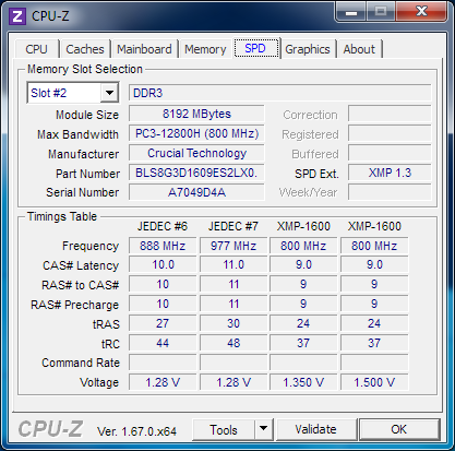

Kannst du mal ein CPU-Z Bild vom SPD-Tab einfügen?

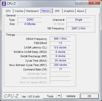

CPU-Z Memory ("Automatic") und SPD (Prime95 läuft im Hintergrund):

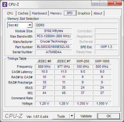

Nachtrag:
Irgendwie scheint er beim ersten Mal das SPD falsch ausgelesen zu haben (XMP-200?!).
