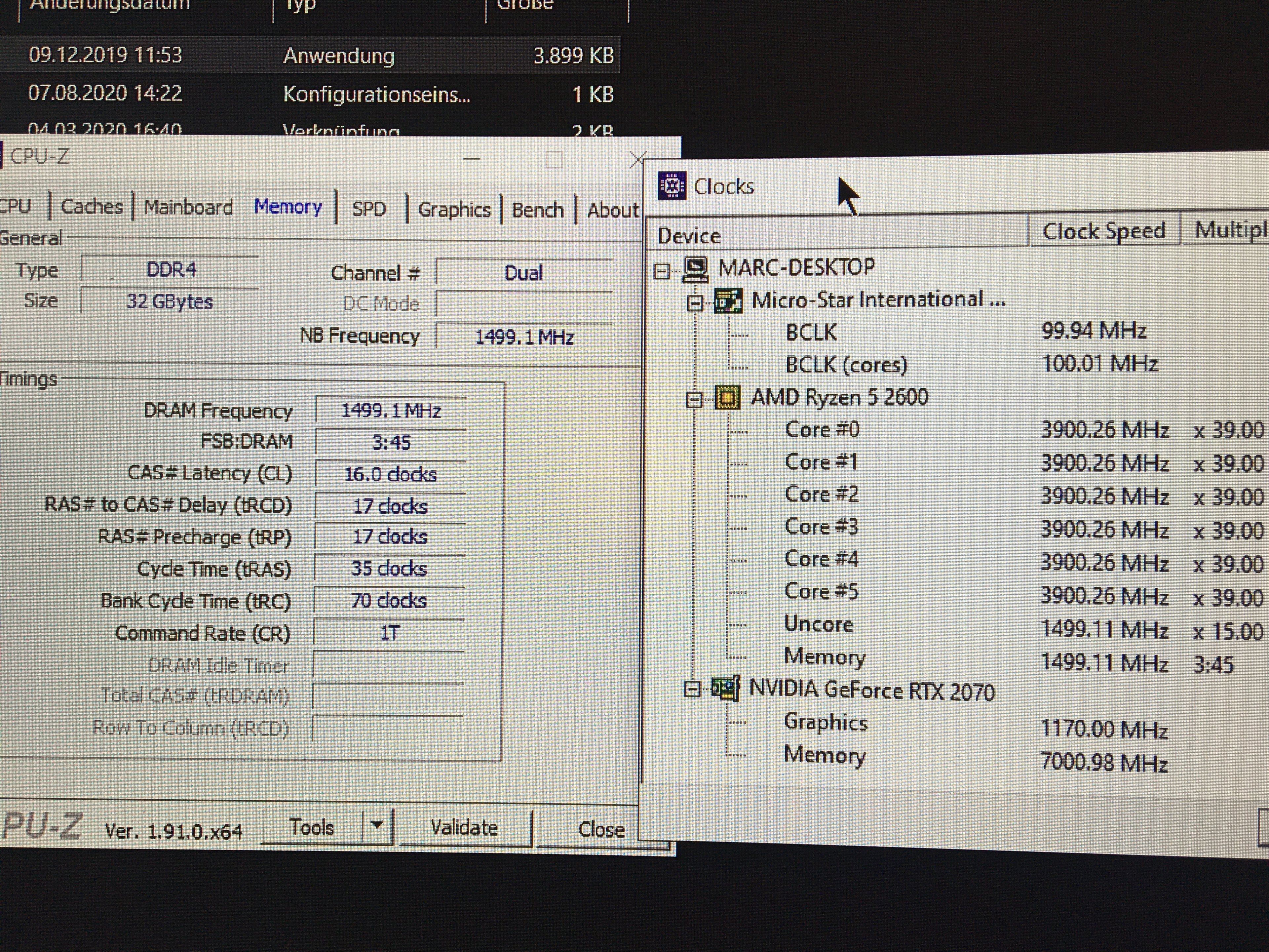

Im BIOS zeigt es an das der RAM mit 3000Mhz läuft in CPU Z nicht
Kannst du Quadchannel betreiben? Meine Riegel laufen in Dual Channel
Hier ein Bild zu Timings und Frequenzen
Ja das ist wirklich exotisch
Ich habe einen Ryzen 5 daher Kein quadchannel
Ich lasse jetzt einen Benchmark laufen und schau ob sich die Frequenzen verändern
Aber die sollte doch bei 3000Mhz sein oder nicht?
3000 MHz Dualchannel. Also jeder RAM Riegel wird mit 1.500 MHz angezeigt. So erkläre ich mir das zumindest. :D Ist bei mir auch so.
Achso okay
Danke für die Hilfe das ergibt natürlich Sinn
Dann ist ja alles erledigt
@Discovery_1 nö DDR = Dual Data RAM ... weil bei einer steigenden und fallenden Flanke Daten übermittelt werden ... daher 3000 MHz aber real nur 1500 Mhz Busspeed ..
hat nix mit Dual Channel zu tun ... denn auch Single Channel also nur mit einem Rigel würden 3000 Mhz angezeigt werden ...
Ist eigentlich ein Marketing Trick mehr nicht.
