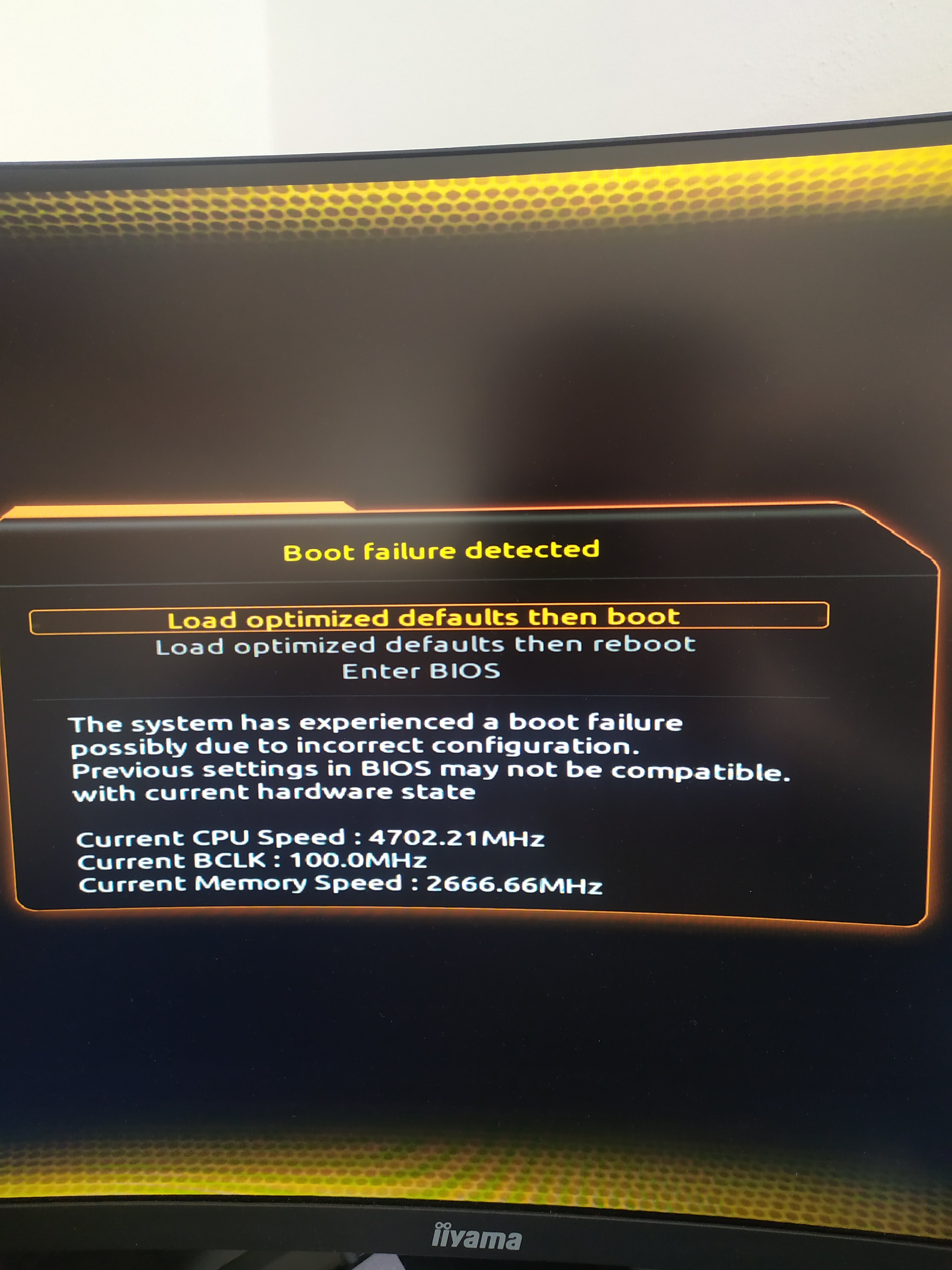

Vor dem ersten Boot bin ich ins BIOS, hab das Profil geladen und Trotzdem bootet es nicht.
Ich erhalte immer die Fehlermeldung vom Screenshot.

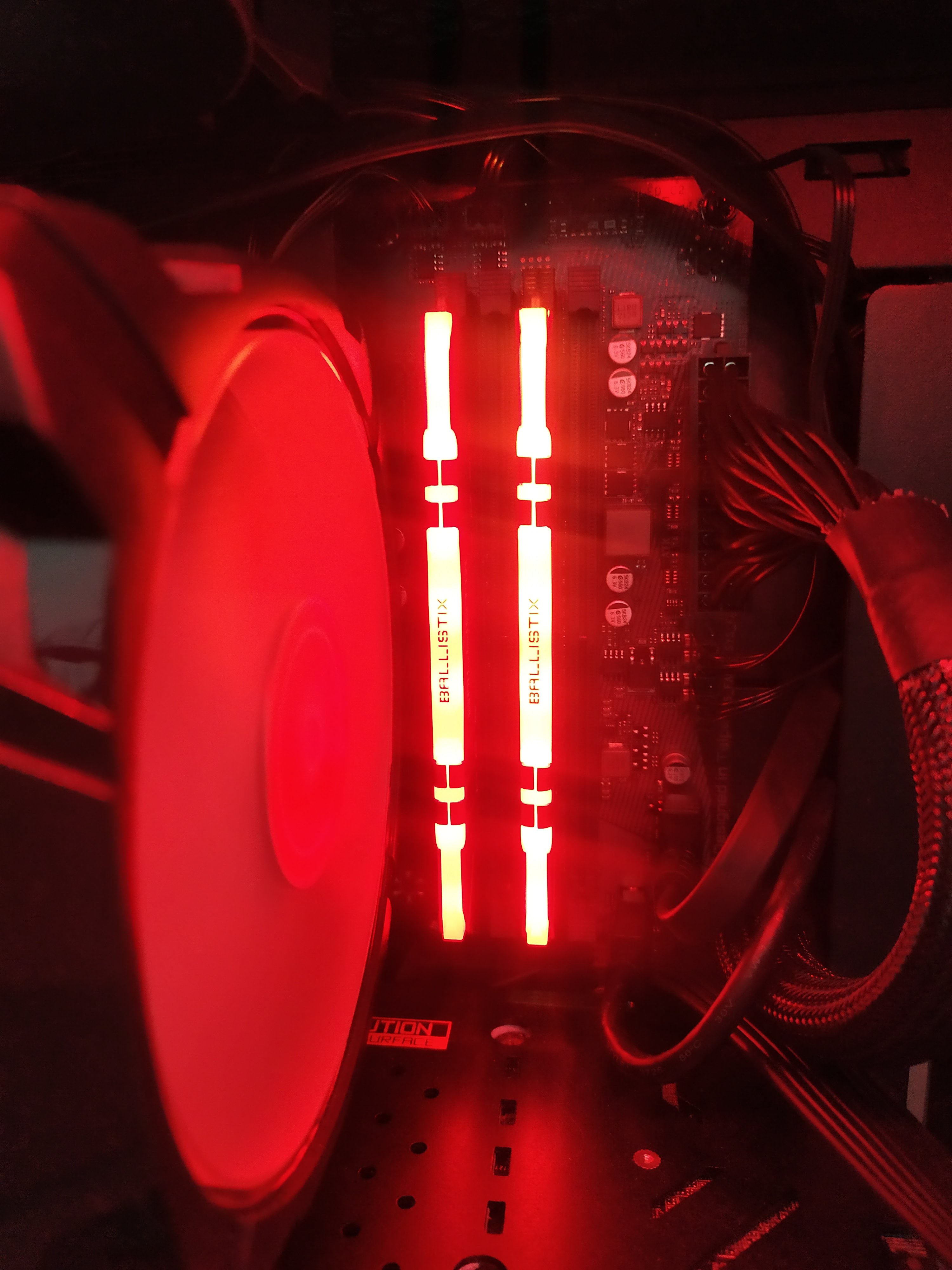

Hab ich editiert:
In Slot 1 und 3 (von links)

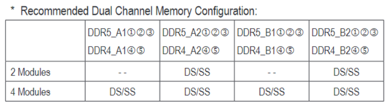

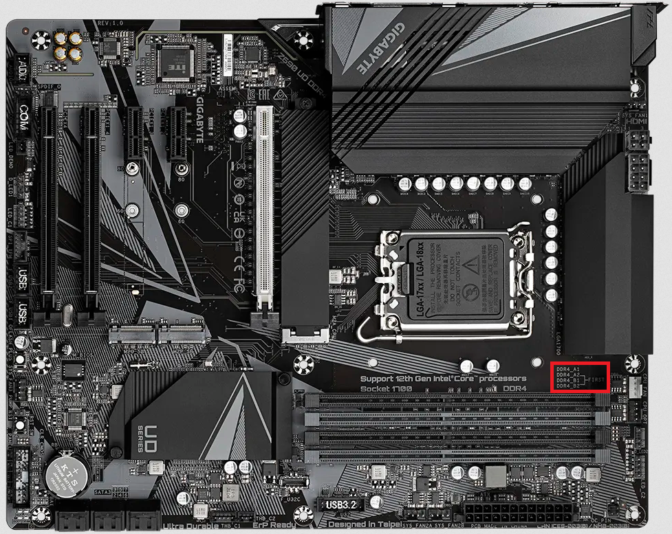

@Baldanders19: warum? bitte mal ins handbuch schauen, punkt 2-4 (wie passend).
edit: es steht sogar direkt auf dem MB in welche slots der RAM gehört...
edit²:

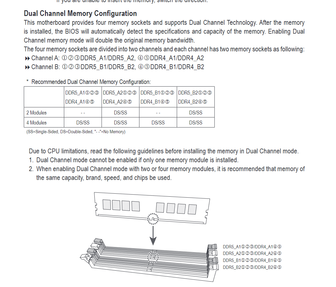

Warum nicht in A2 u. B2 so wie es auch im Handbuch auf Seite 15 steht?
Und welche Slots A2 u. B2 sind, steht auch im Handbuch ...

@Baldanders19:
jaa, zweiter und vierter slot. wie bei so ziemlich allen mainstream-MBs mit 4 RAM-slots.
und nochmal: es steht sogar direkt auf dem MB.
