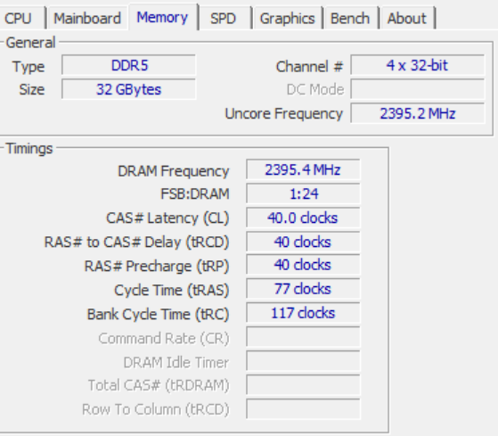

ich habe folgenden RAM G Skill F5 6000 Expo und das Mainboard ASUS ROG STRIX B650E-F GAMING WIFI

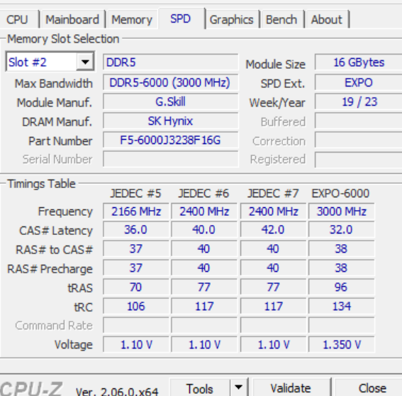

Laut CPU-Z müsste man folgende Settings einstellen:
Frequency 3000
CAS# Latency 32.0
RAS# to CAS# 38
RAS # Precharge 38
tRAS 96
tRC 134
Volt 1.350V
das Mainboard unterstützt anscheinend bis zu 6400 (OC). Wenn ich das jetzt umstelle, sollte das dann funktionieren? Hatte schon Probleme beim Zusammenbau und möchte möglichst keine Überraschung. Vielleicht weiß jemand wie hier die Chancen sind.

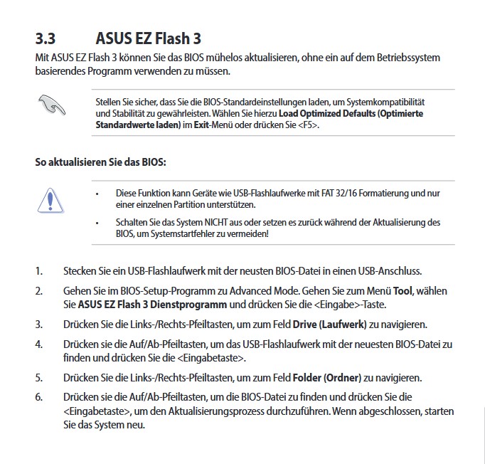

Das Bios-Update nach dieser Beschreibung:

Das BIOS Flashback ist für den Notfall.
In deinem Fall reicht ein "normales" BIOS Update über die Update-Funktion im BIOS.
Reaktionen: metallica2006 und Nickel
Das Biosupdate geht auch mit USB 3.0 Sticks. FAT32 formatiert.

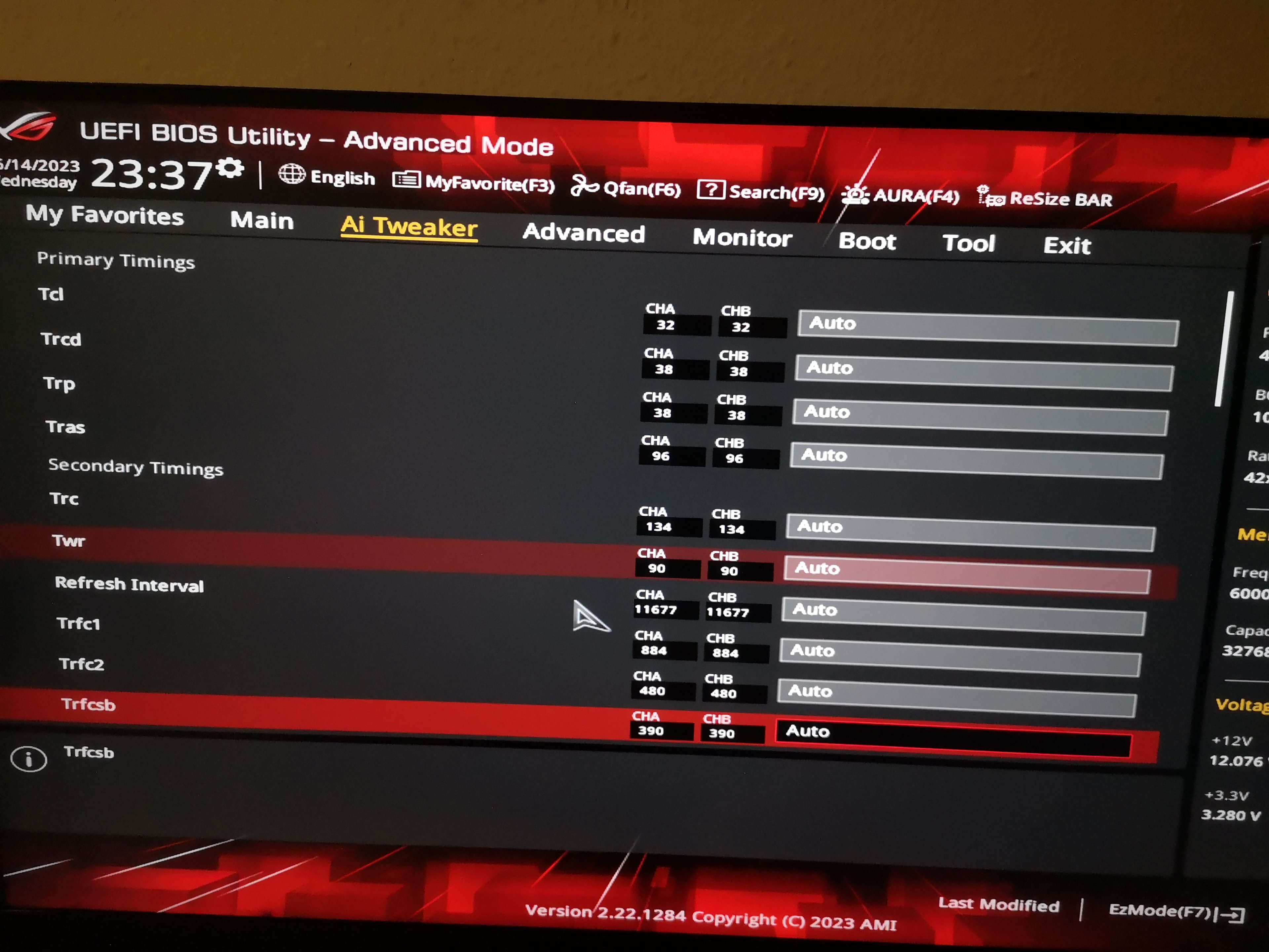

ein Screenshot vom Reiter Memory. Dann versuche ich das Update aus dem Bios-Menü.
Das Expo Profil müsste ich dann laden und die Timings aus dem 1. Screenshot verwenden?

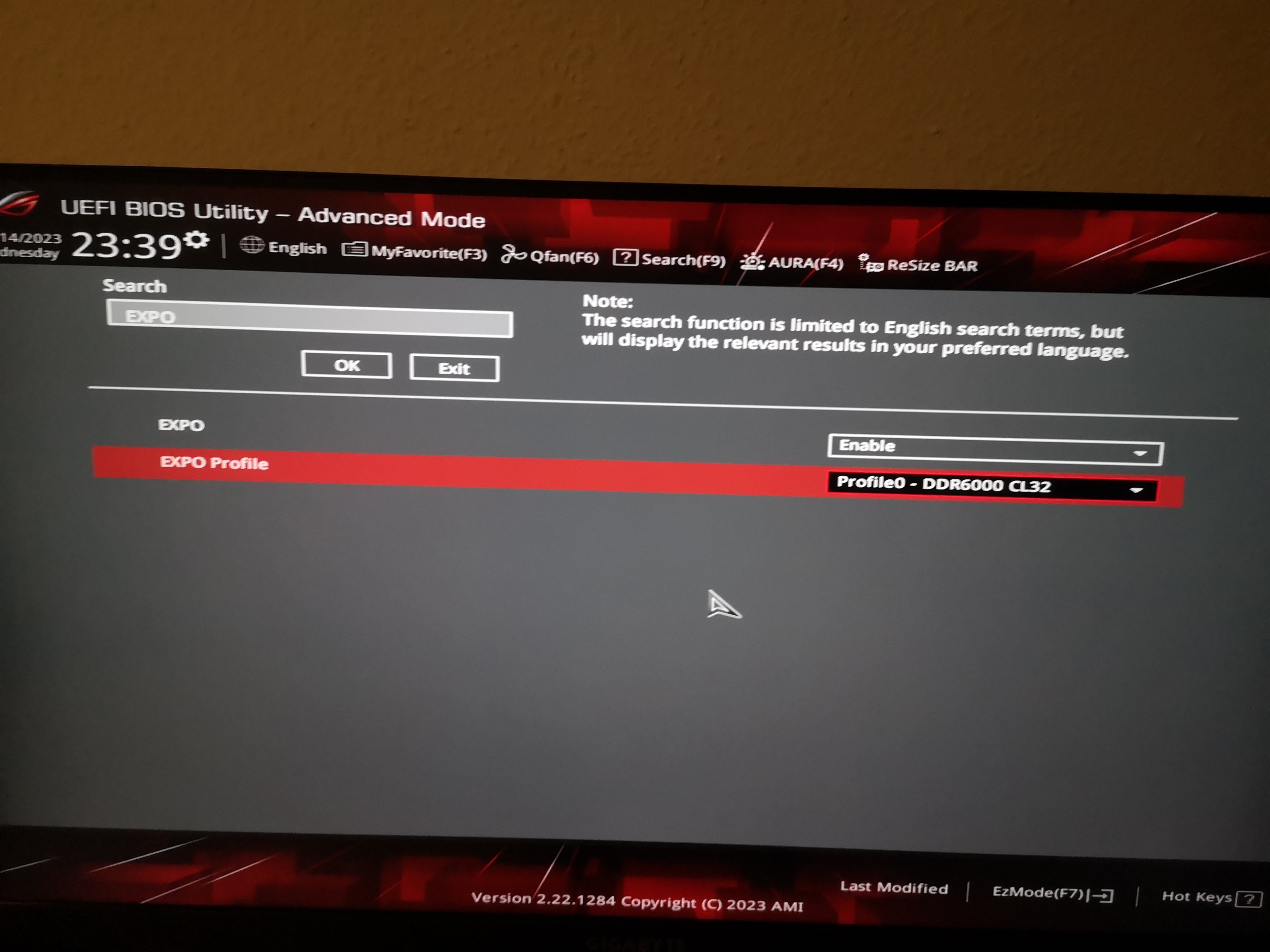

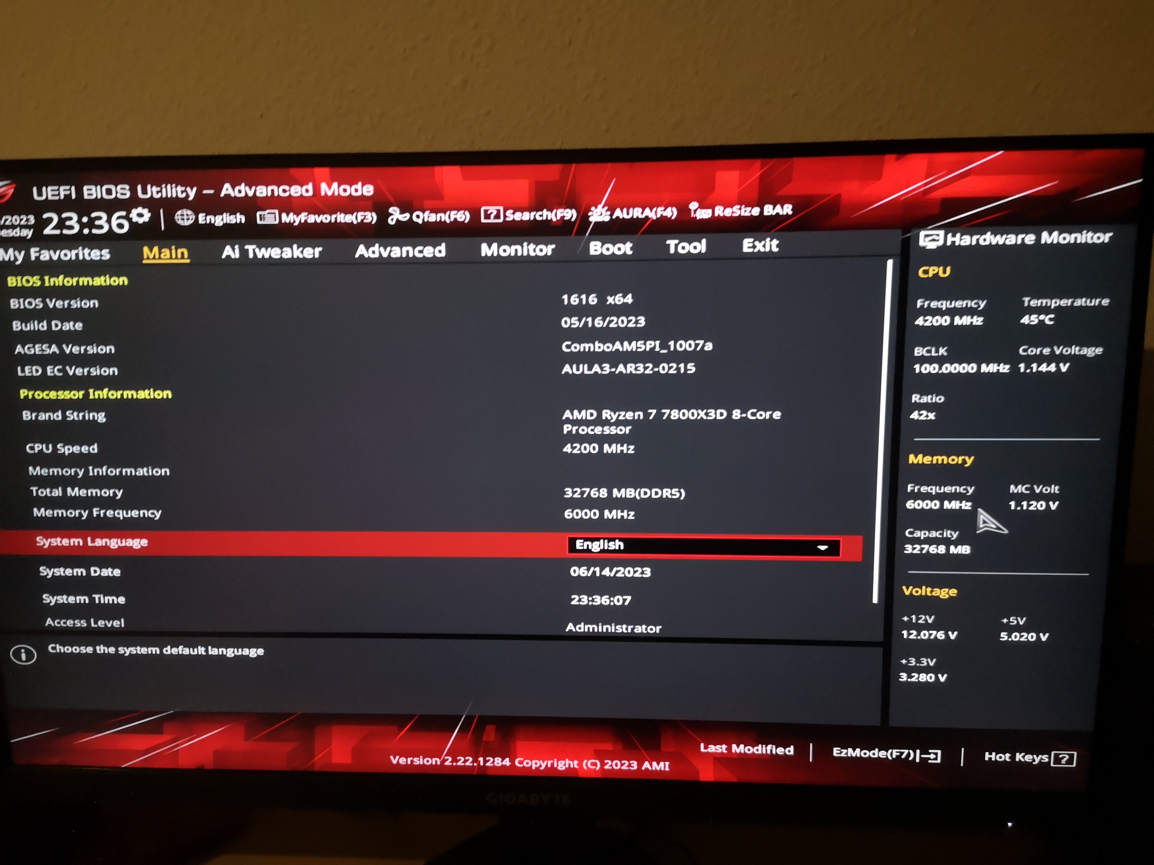

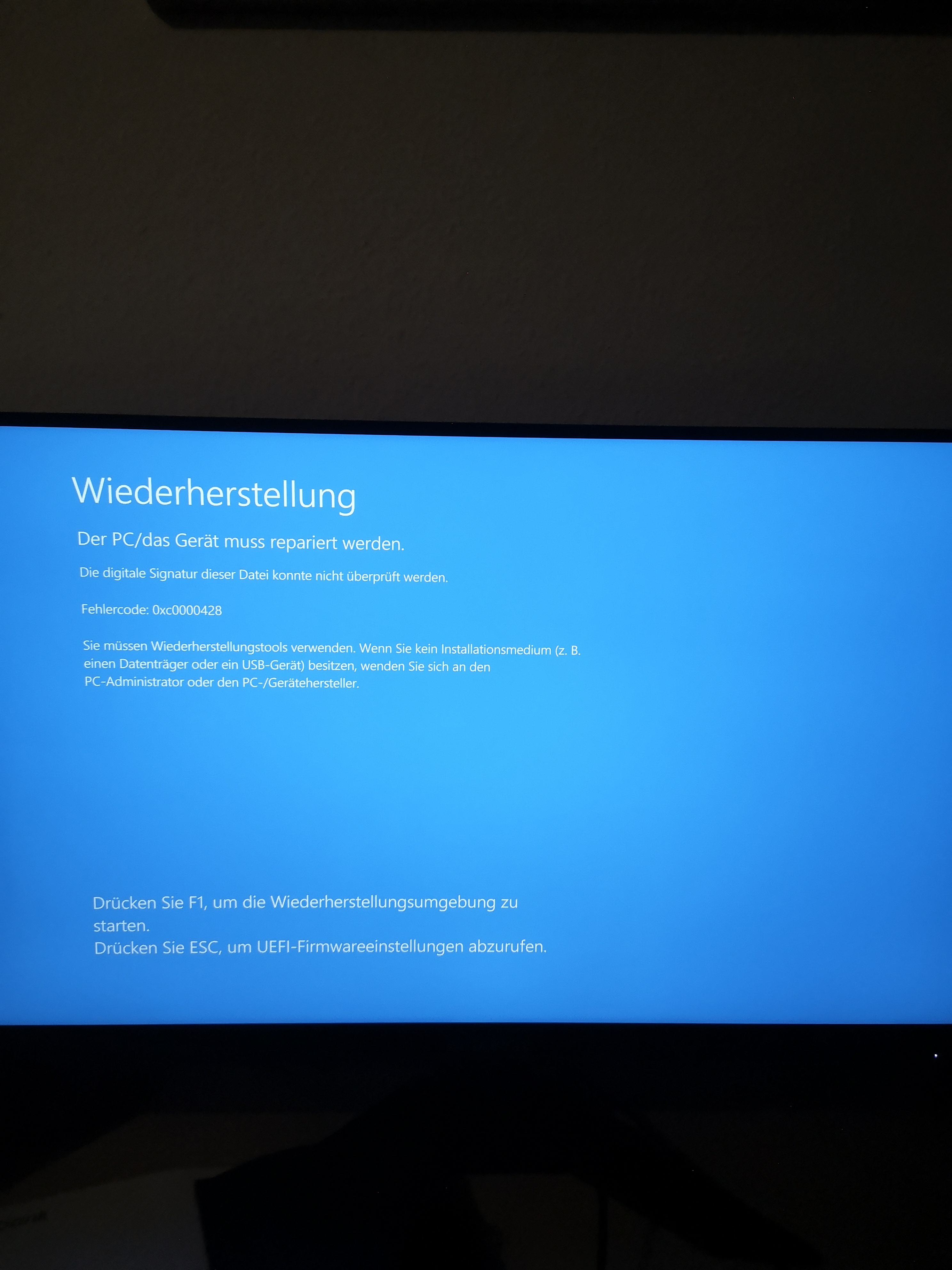

Habe die neue Bios Version installiert. Wenn ich Expo einschalte werden paar Einstellungen vorgenommen und dann kommt dieser Fehler
Wenn Expo dann wieder rausgenommen wird kommt der Fehler nicht mehr?
Ein BIOS Update lädt nämlich die BIOS Setup Defaults (standards)
und womöglich hat das nun erst mal gar nichts mit Expo zu tun.
Hatte das vor dem bios update auch schon. Da hat es geholfen die Bios Batterie paar Minuten zu entfernen. Ohne Expo ist der PC dann gestartet.

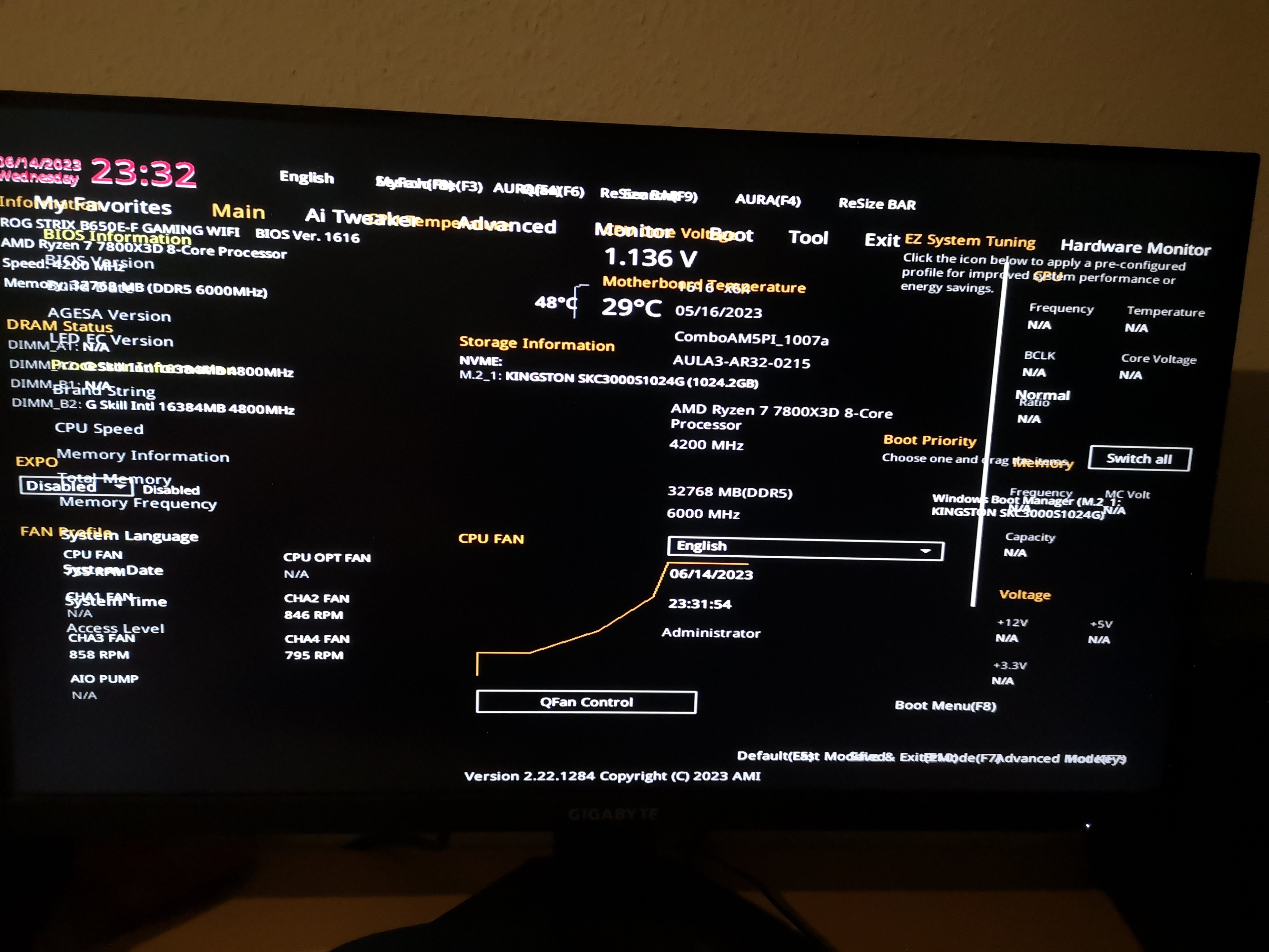

Gerade ist der blaue Bildschirm verschwunden, PC hat sich ausgeschalten Nach Einschalten ist die LEd am Bildschirm aktiv und der PC läuft aber Bildschirm bleibt dunkel.
G.Skill Flare EXPO X5 DDR5-6000 DIMM CL32-38-38-96
Ryzen 7800x3d
Edit

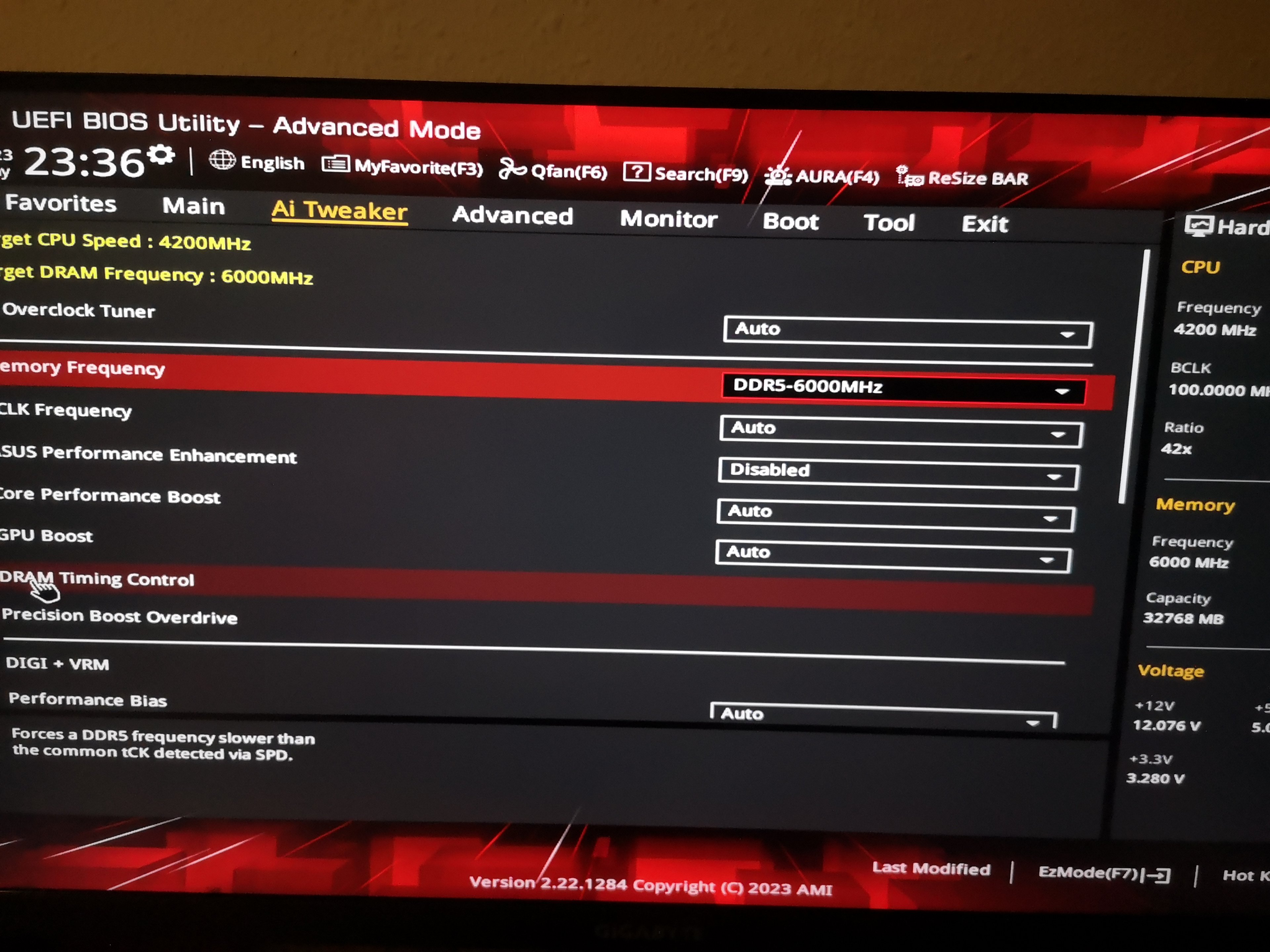

Bin ins Bios gekommen und habe mal auf 6000 manuell gestellt.
Das funktioniert auch nicht, wuerde als nächstes 5800 testen.
Sollte ich die Timings händisch eingeben?
Info aus einem anderen Thread:
Als Lösung für EXPO Profile bei AMD, Timings und Frequenz händisch eingeben und Fast Boot ausmachen damit der RAM vernünftig trainiert wird
