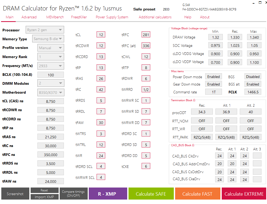

ich habe immer mal wieder mich an einfachem RAM OC mit Hilfe des DRAM Calculator for Ryzen probiert.
Meist mit wenig Erfolg. Irgendwann hatte ich dann 2933 Mhz mit der Standard Safe Kalkulation relative stabil am laufen (sehr selten Probleme beim cold Boot).

D.O.P.C. Standard 3200 geladen und Takt auf 2933 Mhz reduziert.
Läuft relativ stabil (ab und zu ColdBoot Probleme, mehr als mit dem Ryzen 1000er)
DRAM Calculator for Ryzen 2933Mhz Safe ohne Report Import
Bootbar.
Quasi immer ColdBoot-Probleme
DRAM Calculator for Ryzen 2933Mhz Safe mit Report Import
Nicht bootbar. Bios Rest nötig.
Da ich teuren RAM mit Samsung B-Die habe und der Ryzen 3000er eigentlich besser RAM OC unterstützen sollte bin ich gerade sehr enttäuscht, dass bei mir quasi nichts richtig stabil läuft :(
Ich habe alle Einstellungen aus dem Tool übernommen und habe eigentlich erwartet, das die SAFE Kalkulation problemlos laufen sollte, gerade da ich mit 2933 MHz keine großen Ansprüche habe...
Jemand eine Idee wie ich Möglichst einfach sehr stabile Einstellungen hinbekomme, welche dennoch meine guten RAM auch nutzen?
Wenn ich alles auf 2666 Mhz stellen muss und die Timings auf Auto lasse hätten es sicher auch günstiger RAM getan...

Ich habe jetzt mal mit dem DRAM Calculator for Ryzen 3200er Safe inkl. Report berechnen lassen und bis auf FCLK die Timings so für 2933Mhz eingetragen. (FCLK = Mhz / 2, korrekt?).
Bootet schon mal und ich lass gerade mal einen RAM Test laufen...
wo liegt das Problem mit der Spannung höher ald 1.35v zu gehen?
Naja, bei 2933 Mhz sollte 1.35 doch locker reichen... Laut DRAM Calculator for Ryzen ist max 1.34V und Rec. 1.33V
Ich würde folgendes tun:;
VDIMM auf 1,35V
VSOC auf 1,05V
VDDP auf 0,95V
VDDG auf 0,95V
