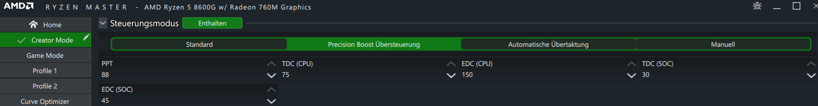

die netzteile haben dünnere kabel. EDC(cpu) liegt bei 150 Ampere. EDC(soc) bei 45 AMpere . 1.4 volt core wäre schon EDC(CPU) 210 watt . für soc nehm ich 1 volt. wären dann 45 watt. also max 255 watt. dann kann man noch wandlerverluste von 10% rechnen. dass sind zwar nur kurzzeitige werte, und je nach elkos des 150 watt netzteil können die sptzen gebracht werden, aber wäre mir zu riskant. ich habe 550 watt, dass reicht auch für externe graka. lieber grösseres gehäuse, lässt sich auch leiser kühlen.
dass sind leistungs und strom werte der 8600G die ryzen master anzeigt bei der standard overdrive. TDC EDC ist ampere PPT ist watt. wer wirklich so ein netzteil will kann in ryzen master die werte runterstellen, evtl geht es dann perfekt

das frag ich mich auch wie das gehen soll. selbst die längeren zeiten des TDC sind schon zusammen 100 Ampere. man kann die werte alle halbieren, wenn man min einstellung wählt. müsst mal testen was es dann noch an performance gibt. kurze leistungsspitzen können zwar vom mainboard durch die elkos kompensiert werden, aber da ist es dann wichtig dass das board/netzteil hohe kapazität der elkos hat. vielleicht sind es spezielle mini boards die dafür ausgelegt sind. dort ist das alles erklärt was TDC EDC ist. werte sind in A angegeben, also muss man mit der spannung multiplizieren um die watt zu haben https://www.amd.com/system/files/documents/ryzen-master-quick-reference-guide.pdf
