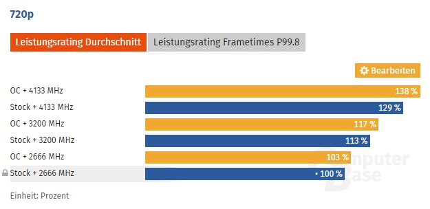

@0ssi
Hast du dafür auch Belege oder sind das einfach irgendwelche Zahlen?
Satte 14% ist schon sehr viel.
Also wenn Jemand bei 3200 nur CL18 hat und bei 3800 tatsächlich CL14 schafft dann sind 14% locker drin.
Das Eine ist ja extrem langsam und das Andere extrem schnell. 3800CL14 dürfte ca. 4000Cl16 entsprechen.
Ja, sämtliche Spiele die im CPU Limit von höherem RAM Takt profitieren. :daumen:
Mit 4x Single Rank statt 2x Single Rank oder 2x Dual Rank statt 2x Single Rank
kannst du bei gleichem Takt und gleichen Timings nochmal bis zu 5% rausholen.
unins002 schrieb:
Nach Quellen fragen ist ja kein Problem, aber doch nicht bei "offensichtlichen" Dingen, außerdem kann man auch selber recherchieren Vor allem wenn derjenige der nach Fakten fragt nachweislich selber weiß, dass es stimmt
Keine Timings und ausgehend von 2666, sorry aber ich muss lachen. 14% mehr durch RAM ist alles andere als etwas offensichtliches.
In diesem Fall hat 0ssi aber recht!
Ram OC verhält sich so wie er beschrieben hat und je nach Game sind die Prozente auf jeden Fall zu erreichen.
Auch die Taktraten mit den Timings sind schon soweit brauchbar die er da angegeben hat.
Zumindest kann man festhalten das 10% mehr min FPS sehr oft erreicht werden kann durch RAM OC.
Je nach Game sogar mehr. Die Durchschnitts FPS steigen nicht ganz so schön wie die min FPS.
Aber im CPU Limit schlägt RAM OC richtig durch.
