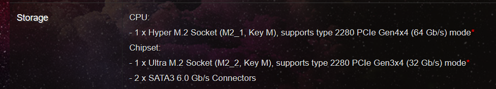

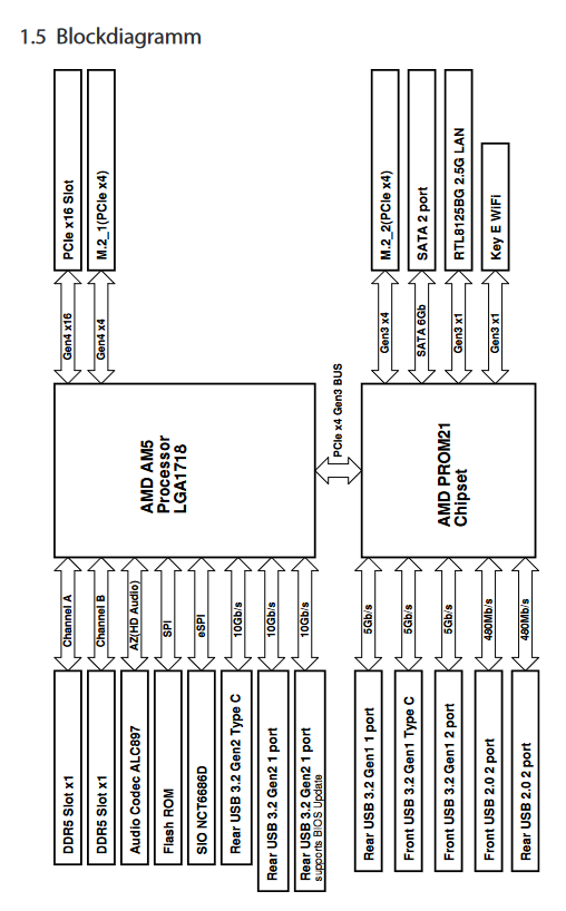

Ich hab jetzt nicht nachgesehen, dann aber lieber auch schauen, mit wieviel Lanes und welcher PCIe Version der zweite M2 Slot angebunden ist. Gerade wenn eine APU wie der 8700G drauf sollte.
Reaktionen: Boimler
Beim 2. Slot: PCIe Gen3 x4
https://pg.asrock.com/mb/AMD/A620I Lightning WiFi/index.asp#Specification
Reaktionen: Boimler und 3faltigkeit
Boimler schrieb:
Kommt auf jeden Fall in die engere Auswahl.
Das ASRock A620I bietet nur einen HDMI Anschluss. Das Gigabyte zusätzlich einen DP Anschluss.
Das ASRock hat 1x M.2 PCI-E 4.0 x4 und 1x PCI-E 3.0 x4 auf der Rückseite. Das Gigabyte hat nur einen M.2 Aschluss.

Die 256 RDNA3 Shader sind kein Grund, auf eine leistungsstärkere Grafikeinheit verzichten zu wollen und die nur 10 PCI-E 4.0 Lanes ist doch schon mutwilliges hinters Licht führen. Schon mit nur einer genutzten M.2 Schnittstelle, verbleiben nur 4 Lanes am PCI-E x16 Slot.
