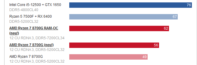

Die APU macht da keinen Sinn. Selbst ein 7500F ist da flotter.
Der RAM OC bringt auch bei einer APU Mehrgewinn, wenn nur die IGPU verwendet wird. Die discrete GPU ist da wesentlich flotter, dank GDDR6. Kann man allenfalls übergangsweise verwenden, wenn man die APU schon bereits hat, aber nicht bei einem Neukauf.
