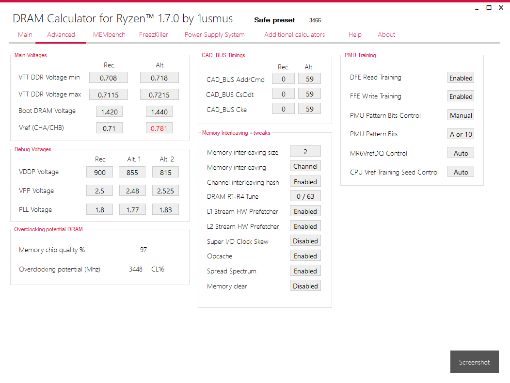

ich habe mal so ein paar Erkenntnisse mit euch zu teilen, nämlich es geht darum ich habe mich etwas mit RAM OC beschäftigt bzw. habe mich da auch etwas durchgelesen und bin leider am Verzweifeln.
Ich habe nämlich schon mehrere versuche mit meinem RAM getestet aber leider Erfolglos (G.Skill Flare X for AMD/ 2x 8GB/ 3200Mhz/ CL16-18-18-38-56/ 1,35V)
Part Number: F4-3200C16D-8GFX/ H5AN8G8NAFR-UHC
Die Density: 8Gb A-die (Deneb/ 21nm)/ 1 die

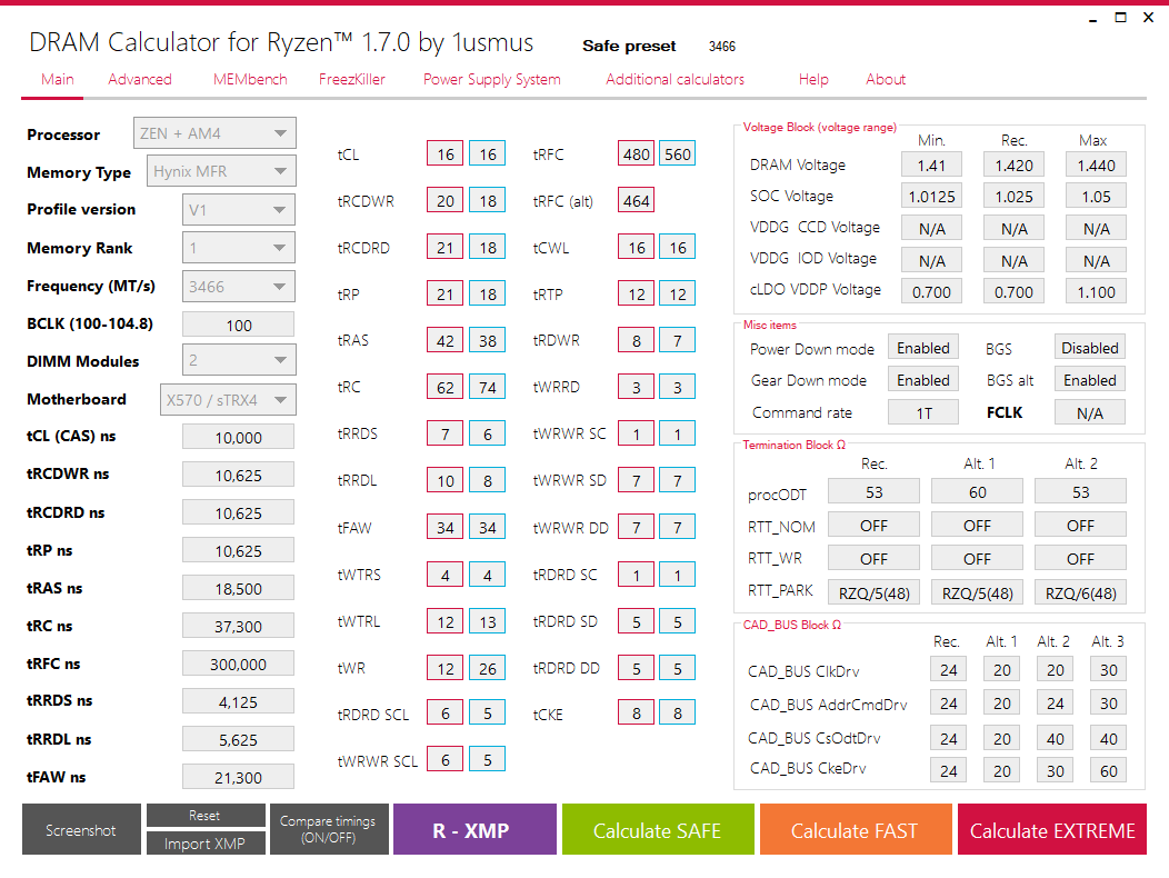

So kommen wir nun zu den Tests die ich versucht habe, zur aller erst habe ich mir Natürlich (AMD Ryzen Calculator zu hilfe genommen, da ich kein OC Profi bin und mich langsam rann getastet habe.
Ziel war es meinen RAM auf 3466Mhz mit entsprechenden Times Anzupasen (Siehe Upload)
Die Blauen Werte sind meine die habe ich auch entsprechend via Thaiphoon Burner hinzugefügt.
Ziel war es zumindest bei SAFE OC den RAM Stabil auf 3466Mhz laufen zu bringe aber ohne Erfolg, anschließend habe ich mich an 3400Mhz getastet obwohl man da kaum einen unterschied merken würde, aber wollte es immer noch versuchen ob es vielleicht dort Stabil laufen könnte.
Zumindest bei 3400Mhz konnte das System mit Erfolg Booten, aber nach dem ersten RAM Test per Prime95 bzw. über Memtest traten schon die ersten Error Fehler meldungen.
Daraufhin habe ich alles anschließend zurück gesetzt und nach recherchiert woran es vielleicht liegen könnte und sehen an es ist mir überhaupt nicht aufgefallen, dass ich keine Samsung B-die ICs besitze, deswegen habe ich auch net aufgegeben und mich weiter Rangewagt und ein paar Spannungs und Times Optimierungen durchgeführt oder mal per RAM OC Trial Test versucht per Mainboard angaben, aber nein und nochmal nein und dann dachte ich mir nur noch das kann nicht sein.
Warum????
Deswegen brauche ich eure Hilfe.
VIELEN VIELEN DANK das Ihr euch den Beitrag gelesen habt, ich hoffe ich kann damit anderen auch etwas helfen.
PS: Mein Mainboard besitzt leider nicht alle RAM OC features.
