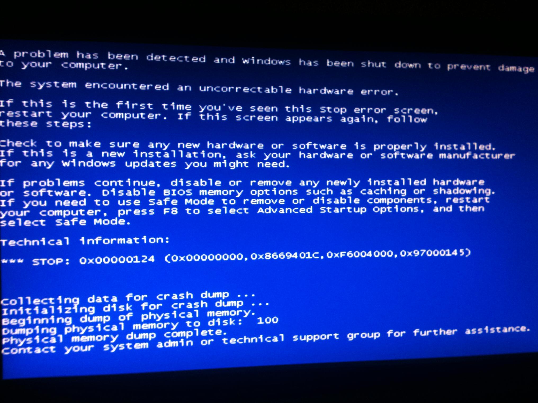

Ich habe ein Problem. Unzwar dreht sich dieses um das Thema BlueScreens, welche unter hoher PC-Auslastung vorkommen [es reichen sogar schon CoD4 &' Skype].
Der Stop-Code lautet 124 (Anbei ein Bild des BlueScreens).

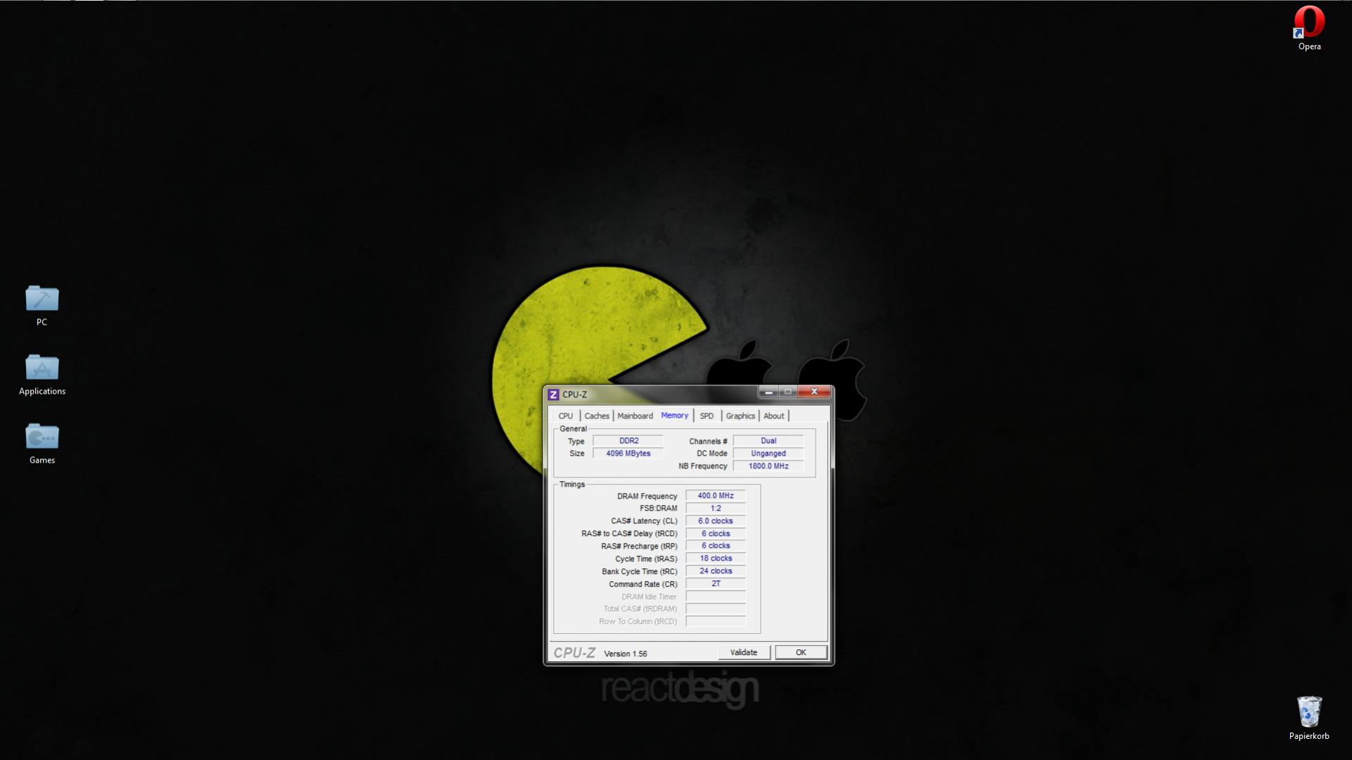

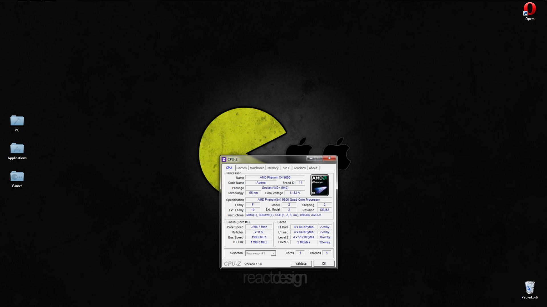

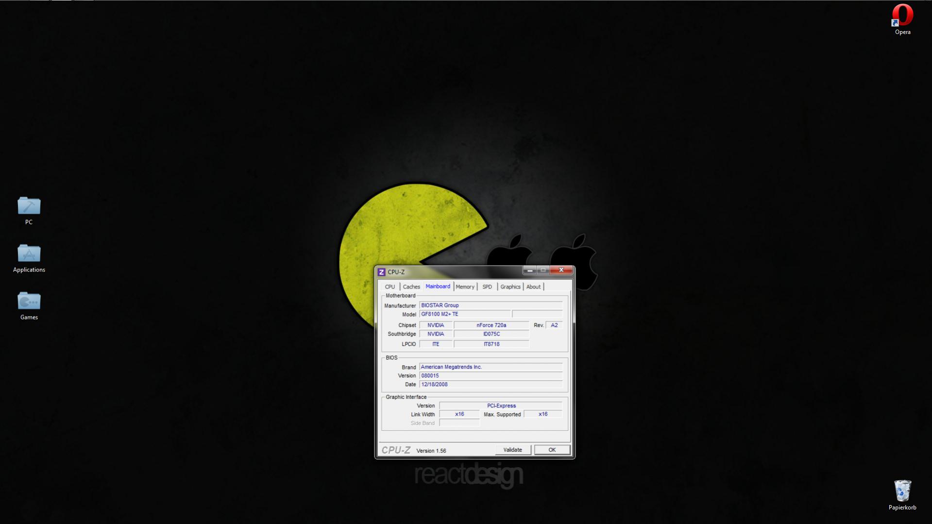

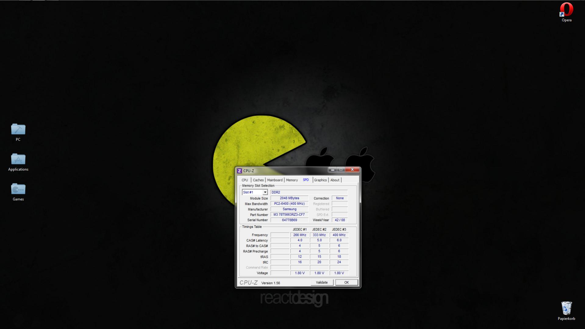

Was für ein Netzteil war das?
Mache bitte (wegen Spannung) noch ein paar Screenshots von CPU-Z (Reiter Mainboard, CPU, Memory und SPD).
Es war mal ein Fertig-PC von CSL-Computer von 400 Ökken.
Dementsprechend auch das NT (410W) von CSL.
Hannes.

Die RAM Timings sind ok - lt. CPU-Z korrekt eingestellt nach SPD (6-6-18-24-2T), eingebaut ist astreiner Samsung Speicher - sehr viel besser geht es für ein 400€ System nicht!
Memtest86+ V4.1 zur Sicherheit trotzdem mal 2-3 Stunden laufen lassen, wenn keine Fehler kommen, ist der Speicher als Fehlerquelle für Bluescreens raus.
Beim Test nichts verstellen, CD brennen, davon booten - abwarten.

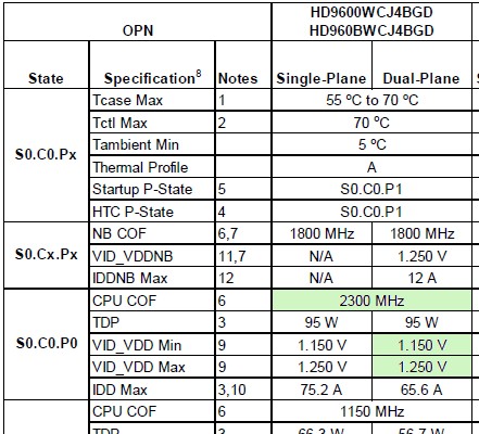

Das ist kein PhenomII - die vorgeschriebene Spannung lt. Thermal Data Sheet ist korrekt zwischen 1,15 - 1,25V gesetzt.
phenomi-9600-tds-jpg.214090
Wie äußert sich eigentlich ein nicht gefixter TLB Bug?
Als Otto-Normaluser sollte der doch eigentlich nie auftreten - oder?

@Dennis: Der Machine Check Exception Bluescreen (0x124, 0x0) kann die unterschiedlichsten Problemursachen haben. I.d.R. sind das Hardwareprobleme (Kompatibilität, Einstellung, bis hin zum Defekt). Aber auch ein fehlerhafter (Hardware-) Treiber kann die Bluescreens auslösen, auch wenn dies nicht die Regel ist.
Der Fehler kommt hauptsächlich bei Übertaktung (Spannungsprobleme) und Temperaturproblemen vor.
Da beides ausgeschlossen werden kann -bis auf die Spannungsprobleme, die evtl. durch vom NT kommen-, würde ich zunächst
