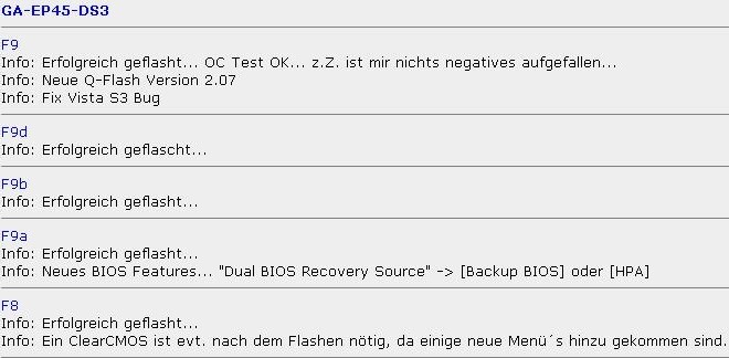

Hallo 1984,
hast du auf deinem MB das aktuelle Bios drauf version F9
wenn nicht update dieses vermute bei dir liegt ein
Kompatibilität Problem vor.
http://www.gigabyte.com.tw/Support/Motherboard/BIOS_Model.aspx?ProductID=2843
wie flashe ich richtig, http://www.jzelectronic.de/jz2/html/bios-q-flash205.php
Wenn du das Bios F9 drauf hast und so gemacht hast wie im
Link beschrieben dann stelle dies ein im Bios unter
MB Intelligent Tweaker (M.I.T.)
(G)MCH Frequency Latch ----------- 333
System Memory Multiplier (SPD) - [3.20B]
DRAM Timing Selectable (SPD) ---- [Auto]
DRAM Voltage 1.800V -------------- [2.100V]
sowie bei allen anderen Spannungen dort auf NORMAL ändern,
nur die 3 unter der einstellung für den Ram (Spannung (2.100v)
auf AUTO stellen.
Sollte dann so aussehen
DRAM Voltage 1.800V [2.100V]
DRAM Termination 0.900V [Auto]
Channel A Reference 0.900V [Auto]
Channel B Reference 0.900V [Auto]
Der Tip kostet dich aber ein Bier :evillol:
Edit:
noch ein Nachtrag zum Post, den flash wie im Link beschrieben machen aber,
wenn du im Biosflash Menu bist achte drauf das du dies Keep DMI Data auf Disabled stellst,
sowie wenn der flash fertig ist nicht wie im Link beschrieben neustarten,
sondern F10 drücken für Power Off, ist der PC aus trenne den PC vom Strom
und mach ein ClearCmos danach im Bios noch die Load Optimized Default laden lassen
und dort mit F10 speichern + neustarten, dann so einstellen wie oben geschrieben.
Warum siehe Bild!
Gruss Harry

Grüß dich erstmal und danke für deinen Tipp...also ich hatte vorher bereits die bios version F9
drauf als ich den rechenr bekam und da war das gleiche Problem,..dann haben "die" ein downgrad gemacht und es hat sich immern noch nichts getan..ich werd deine tipps mit den einstellungen einfach mal mit der aktuellen bios version versuchen (F8) sollte doch keine probleme bereiten oder? wenn das klappt kollege bekommste mehr als nur EIN Bier ;)

Hallo allerseits....erstmal einmal vielen vielen dank für die ganzen Tipps von euch...letztendlich hat es nun auch funktioniert...es war der hinweis von harry@68...DU BIST MEIN BIOS GOTT!!!:)
Der rechner fährt nun fehlerfrei hoch und bootet sich nicht x-mal neu hab die änderungen an den spannungen vorgenommen und das Bios Update aufgeklascht und siehe da es läuft...danke Leute!!
