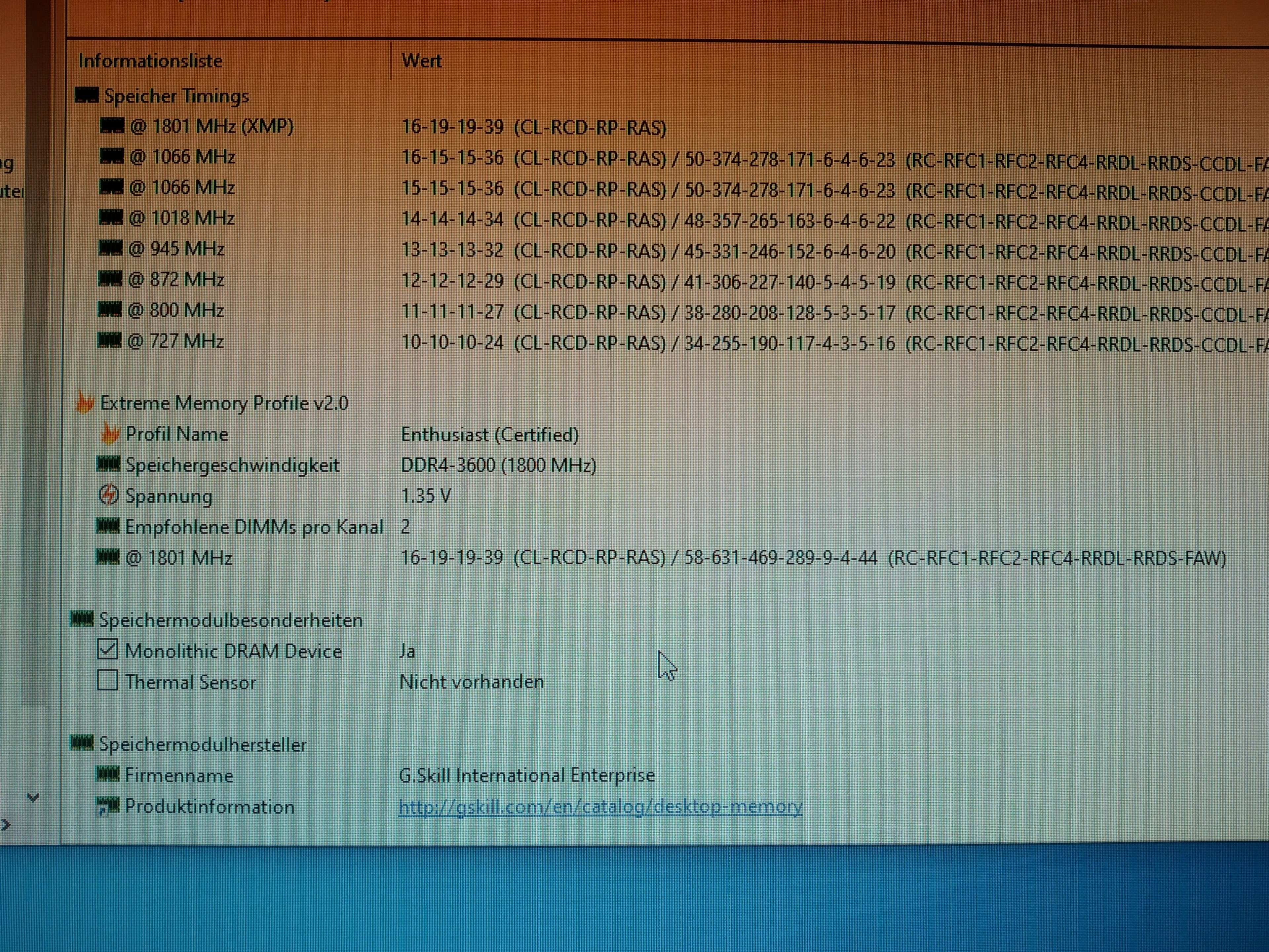

Problem ist das ich im BIOS 5 Werte eingeben muss aber auf den RAM Stick stehen nur 4 timings
Ja das ist soweit korrekt. Schau dir deinen RAM mit hwmonitor an. Da ist auch das xmp Profil hinterlegt! Nicht son schönes Bild aber so hab ich das dann im BIOS eingegeben. Also auch mit allen subtimings und für den dir fehlenden wert, das ist der selbe wie der vorige du nimmst den einfach 2 Mal
okay ich versuche es, danke

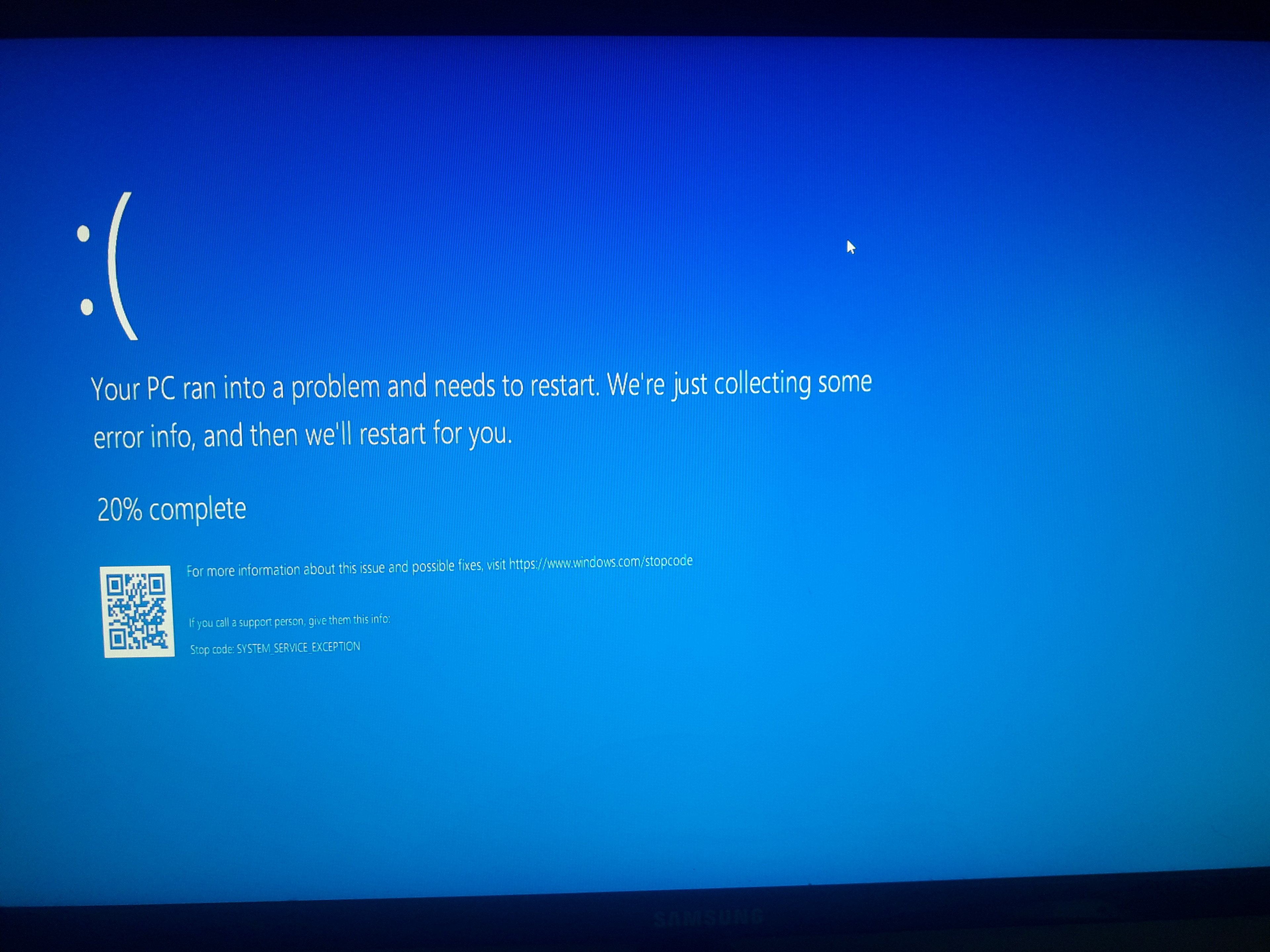

manchmal komme ich in Windows rein kriege dann aber einen Bluescreen

Und die Bluescreens treten nur bei den RAM Timings auf? Also stammen nicht vielleicht von GPU o.Ä? So richtig weiter weiß ich nicht, ich würde jedoch mal einfach mal ausprobieren die Voltage auf 1,4V zu erhöhen.
Reaktionen: cm87
+1 - Stell den RAM bitte mal auf die Standardwerte (Defaults im BIOS laden F5 oder F6).
Schau dann, ob die Fehler weiterhin auftauchen.
Es kann auch ein GPU Treiber, Windows Treiber oder dergleichen sein.

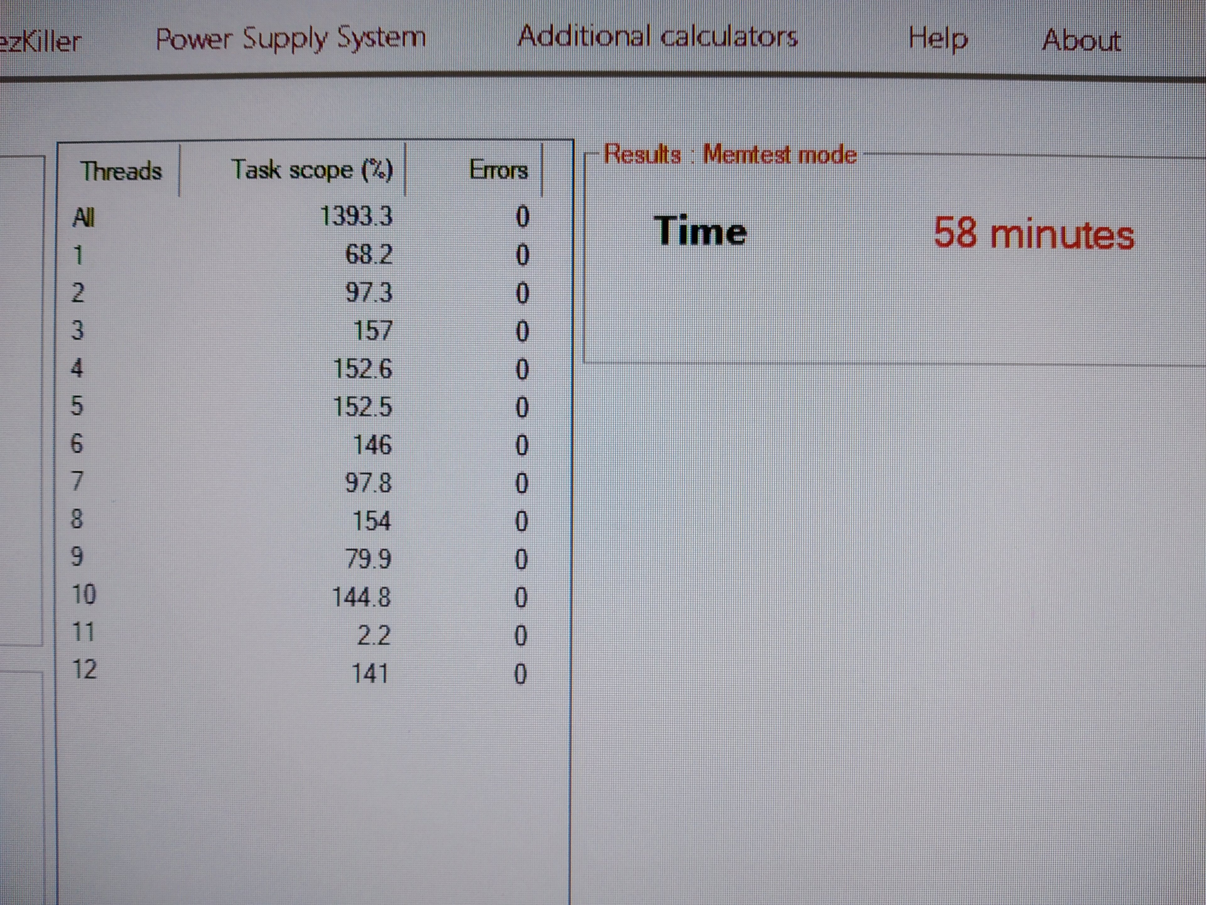

Wie lange sollte man MEMbench laufen lassen? Hab vorher noch nicht mit dem dram calculator gearbeitet, im Moment sieht's bei mir so aus
