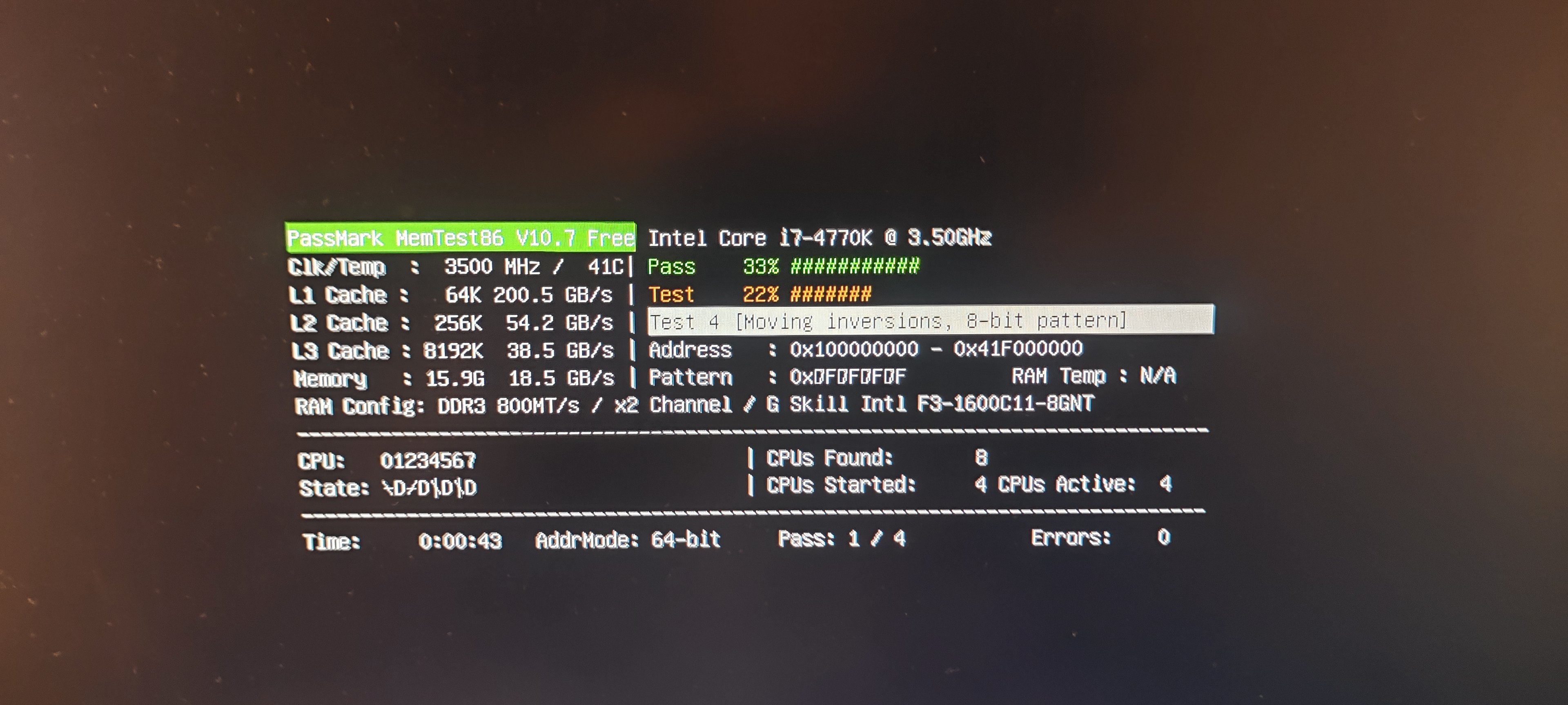

Nun bin ich kein Experte, aber meines Wissens kann das doch nur auf RAM-Probleme zurückzuführen sein, oder? Allerdings verstehe ich nicht, wieso ich auf einmal diese Probleme habe. Ich habe die Ram-Auslastung kontrolliert und ohne irgendwelche Extraprogramme (also abseits von Windows und anderen kleinen Programme,die beim Start laufen)verbrauche ich 6-7GB. Ich habe 16GB, aber trotzdem fängt er dann schon an, Probleme zu machen, die mit jedem weiteren Programm schlimmer werden. Viren habe ich keine und ich habe gestern einen memtest gemacht, welcher ebenfalls besagt,dass alles in Ordnung ist.

Glaubst du der Screenshot ist photogeshoppt oder meinst du, er soll Memtest statt Memtest86 nehmen wegen Gründen?

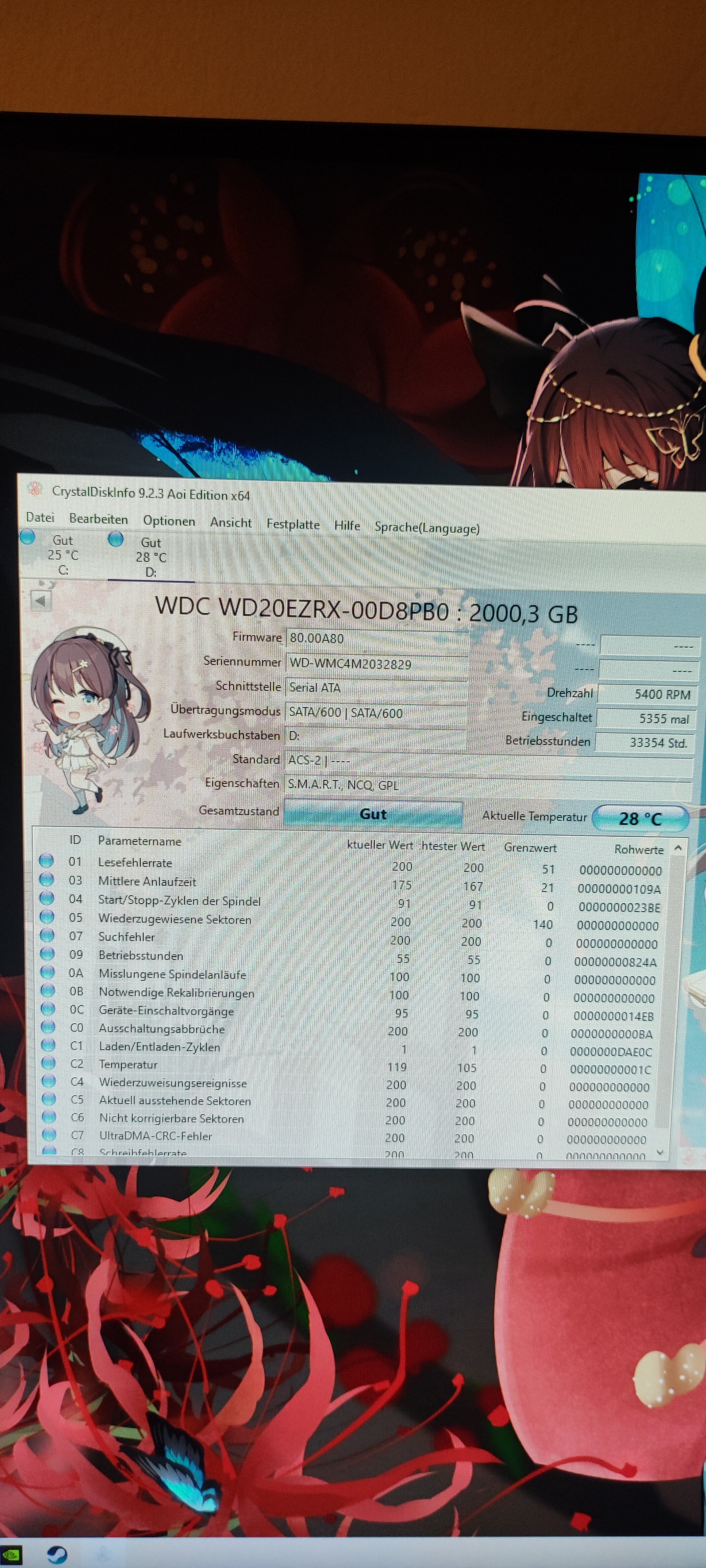

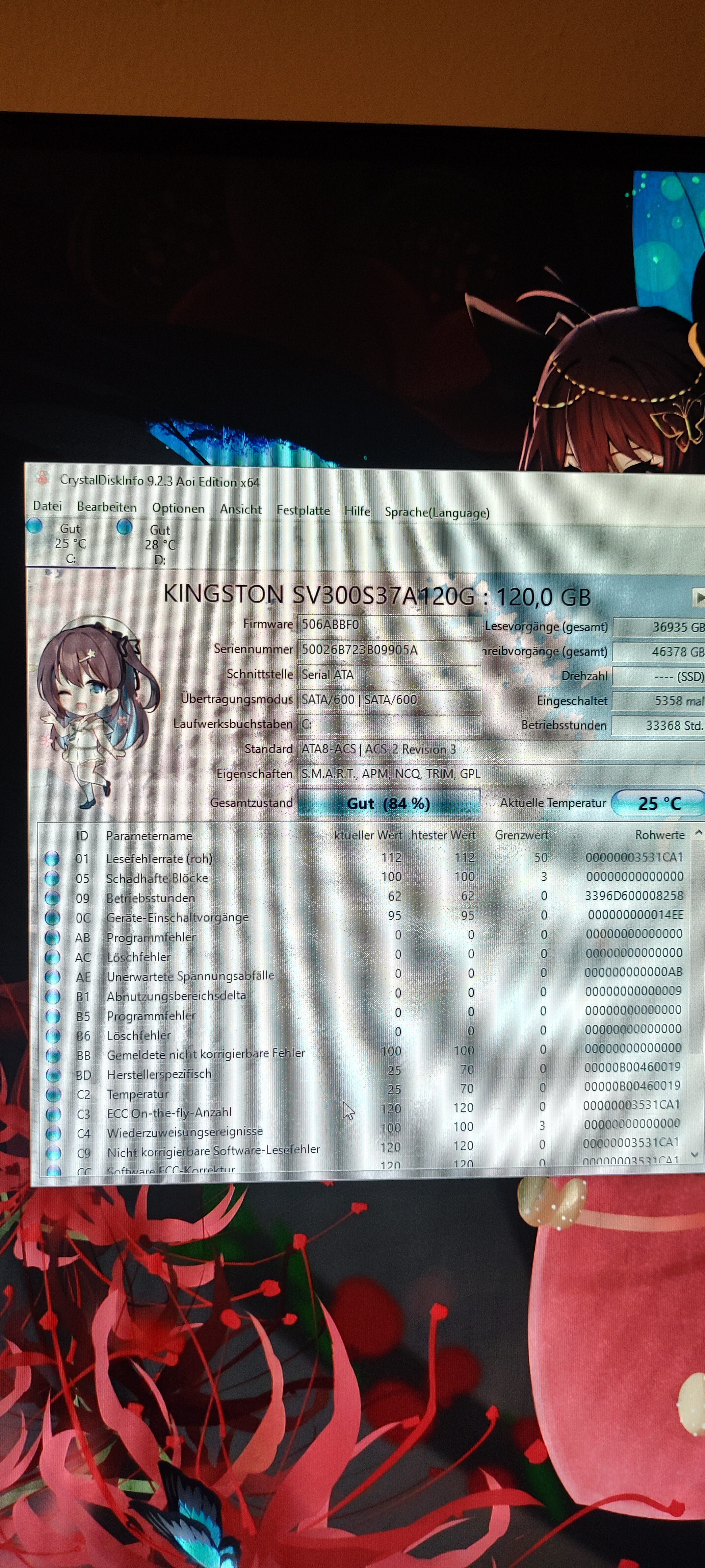

Was sagt denn CrystalDiskInfo zur Windows-Platte?

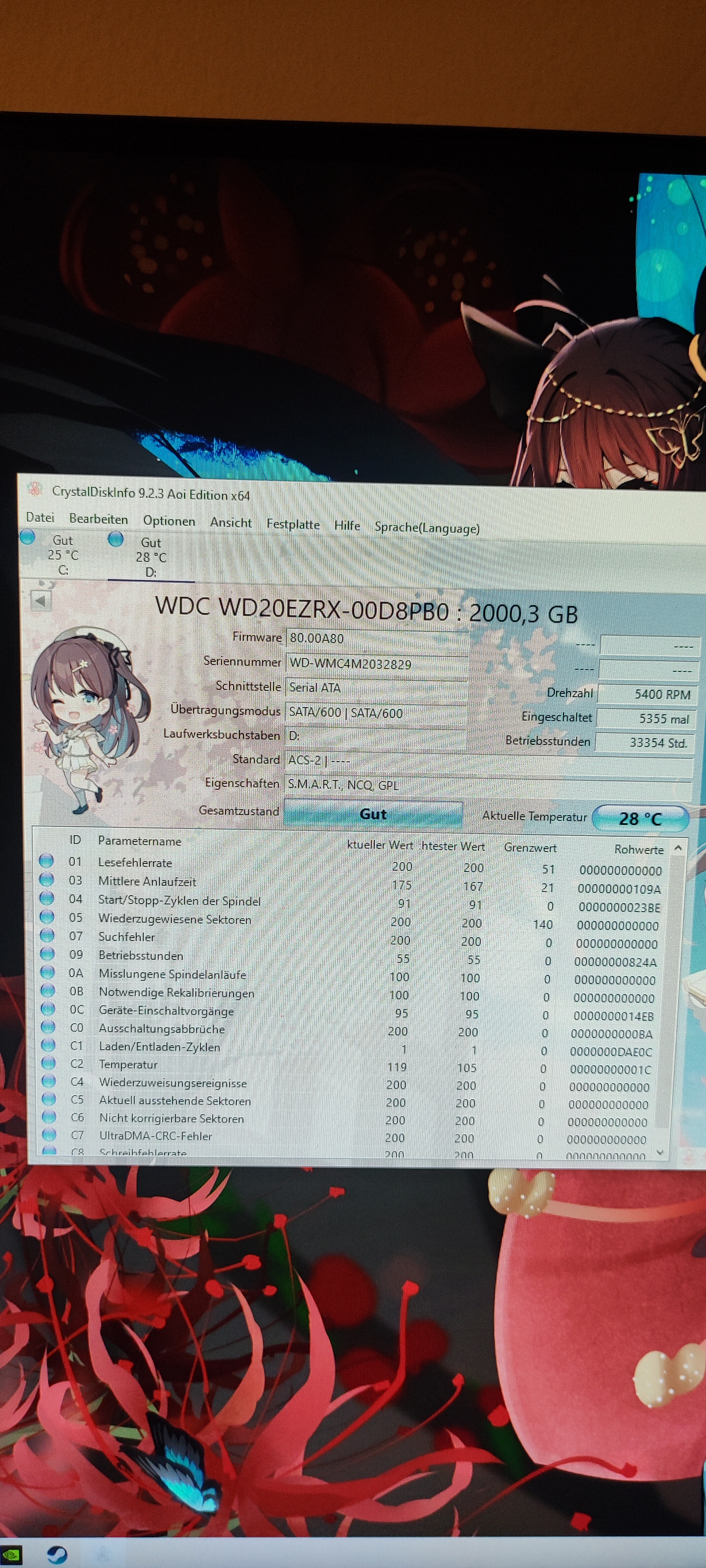

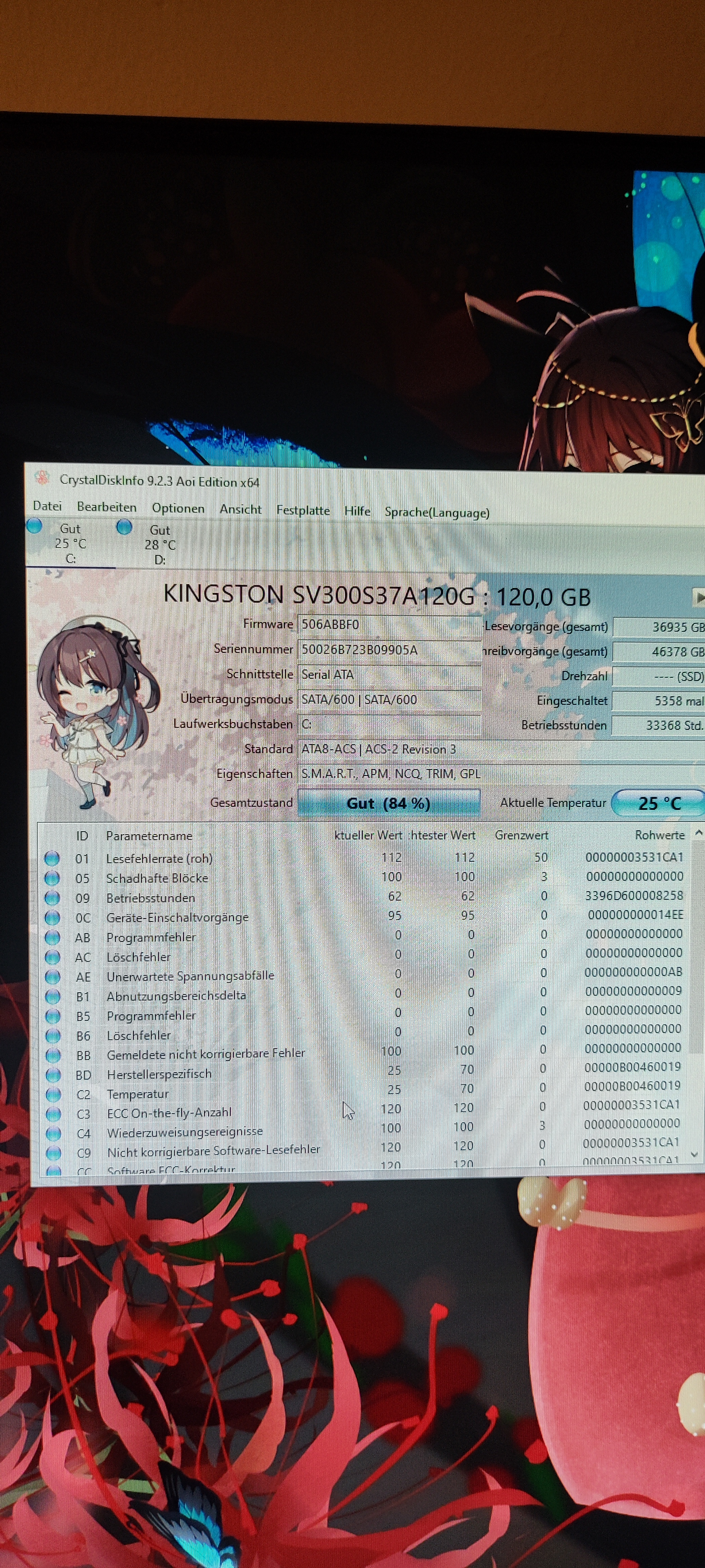

Eure Kommentare haben mich auf ein paar Sachen gebracht,die ich jetzt Mal ausprobiert habe. Es scheint jetzt gerade zu funktionieren, aber das kann ich noch nicht mit absoluter Sicherheit sagen.
Aber trotzdem hier ein paar Sachen, die ich gecheckt habe:
Temperatur ist kein Problem
Ich habe den PC entstaubt, aber viel war das nicht
Unten die Angaben von dem Crystalmark
