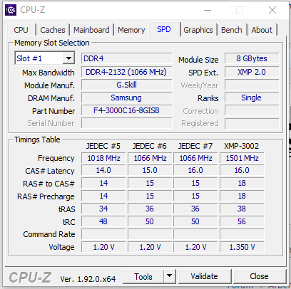

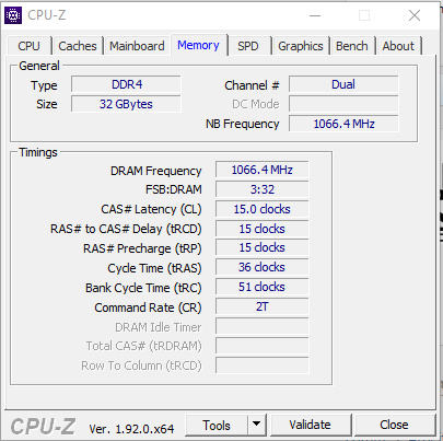

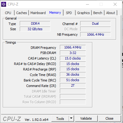

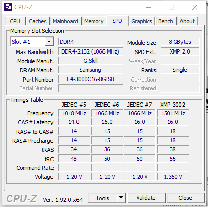

Aufpassen. Das ist nicht unbedingt das Eingestellte, sondern das Aktive. Wie wir ja festgestellt haben, gibt es da bei dir Differenzen.
Den zweiten CPU-Z Screen braucht du übrigens nicht immer wieder posten. Der stellt die JEDEC Tabellen dar und die verändern sich nie. Ist also kein IST Zustand, und der Kopf bleibt auch immer gleich für das Modul.
Man bräuchte also nach dem Bios Update auch nochmal ein Screen vom Bios.

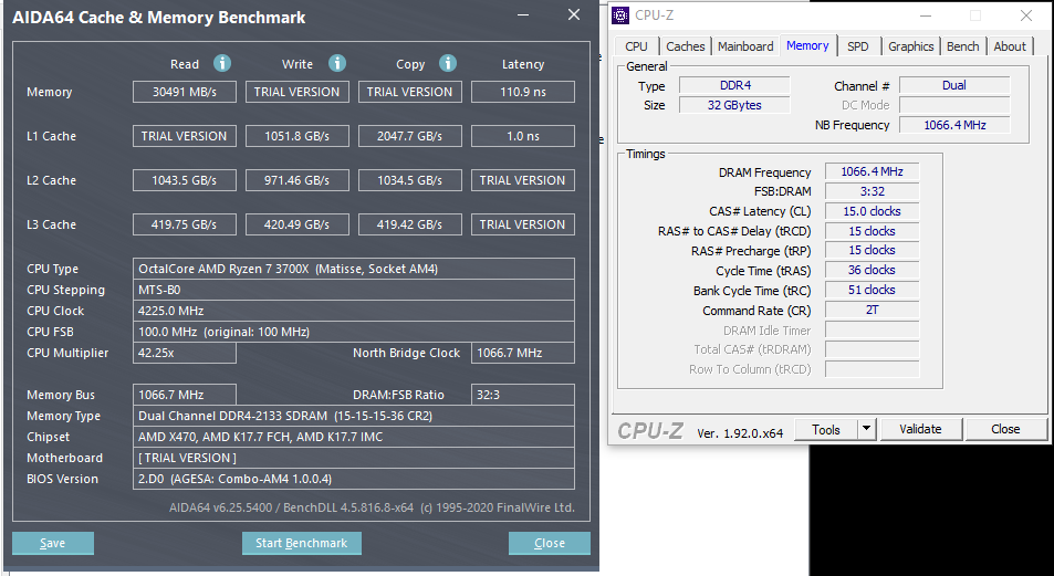

Also weiterhin die 2133 Cl15 Basis....Was hast du denn bis jetzt versucht?Kickstart schrieb:Aktuell sind sie so eingestellt.
Also die einfachste Möglichkeit, die ich sehe, ist im Bios das XMP auszuwählen...das sollte dir 3000 CL16 mit 1,35V einstellen.
Aber wenn das nicht bootet und wieder zurückgesetzt wird, dann musst du dich mit weniger begnügen...also stell die DRam Spannung etwas hoch...1,38V oder so sind völlig unbedenklich...und dann gehst du noch mit den Takt manuell etwas runter..sagen wie 2666MHz, und wenn das funktioniert, kannst du auch noch 2800 probieren.
Aber selbst wen ndas Bootet, musst du noc hsicherstellen, dass es auch stabil ist! Also solltest du zusätzlich eine Reihen Stresstests machen...vor allem Memtest.....es gibt da z.b. eine Trial Version von HCI Memtest.
