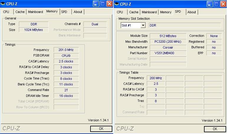

erstmal grundsatzfrage: mein rechner läd recht lange, hat das vllt auch was mit den speichertimings zu tun ? (zb. spielstand laden, taskmanager etc) weil meine hdds laufend normal schnell, kann mir das nicht erklären...
der speicher läuft glaub ich recht langsam, vllt kann ich ja da was verbessern. habe ein bild mit den aktuellen einstellungen angehängt :) was kann ich dort problemlos verändern und was bringt es bezüglich ladegeschwindigkeit ?
hab nämlich von speichereinstellung null ahnung.
danke euch und grüssle

ne, 200MHz und CL2.5 is vollkommen in ordnung
stell da lieber nix rum, wenn du keine ahnung von hast
ich würde das problem eher woanders suchen
eine verkürzung von ladezeiten bringt die veränderung von CL2.5 auf CL2 imo nicht
sonst keine meinungen ? zb wenn ich bei cs.source ne neue map lade, is jeder harry schneller drauf als ich...... habe zwei sata 2 platten drinne und 1 ide... die erste sata 2 is OS, die 2te games und die ide is backup... kann also auch nich an der ide liegen... ich wüsst nicht was es außer dem speicher sein kann.....

Die Geschwindigkeit bei zB Maploads für überwiegend durch die HDD gebremst, dein Ram hat damit wenig zutun. Selbst wenn du deinen Ram runtertaktest und die Timings höher setzt, wirst du keinen Unterschied dahingehend merken.
Was noch gut sein kann ist, dass deine Grafikkarte zu wenig Ram für das Spiel hat. Bei ensprechenden Qualitätseinstellungen muss in dem Systemram ausgelagert werden. Ist dieser voll, wird in die Auslagerungsdatei auf der HDD geschrieben und das kann wieder bremsen.
