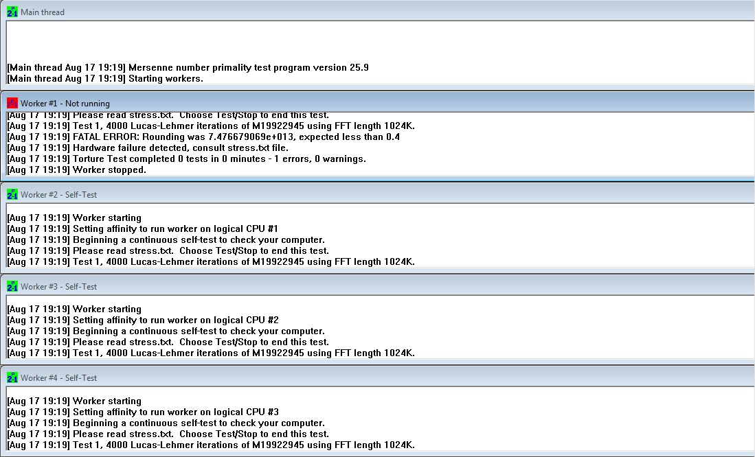

Edit2:
Hmm schade. War wohl nix mit dem Ocen.
Prime 95 hält nach einer Sekunde an mit einem Error.
Hier das Bild.
Woran könnts liegen?
Edit3:
Mit FSB 300 läufts .. also 2,7 Ghz.
Müsste wohl die Spannung sein oder? Die steht bei auto auf 1,35V
kann an der Spannung liegen, ja. Bei OC am besten immer alle Spannungen manuell einstellen, kannst ja mal mit dem VCore etwas hochgehen und schauen ob es dann stabil läuft.
Sylvestris schrieb:
das passt schon
Das ist es ja ... es geht mit meinem Board nicht :freak:
Sonst würd ich nicht hier rumsitzen ...
