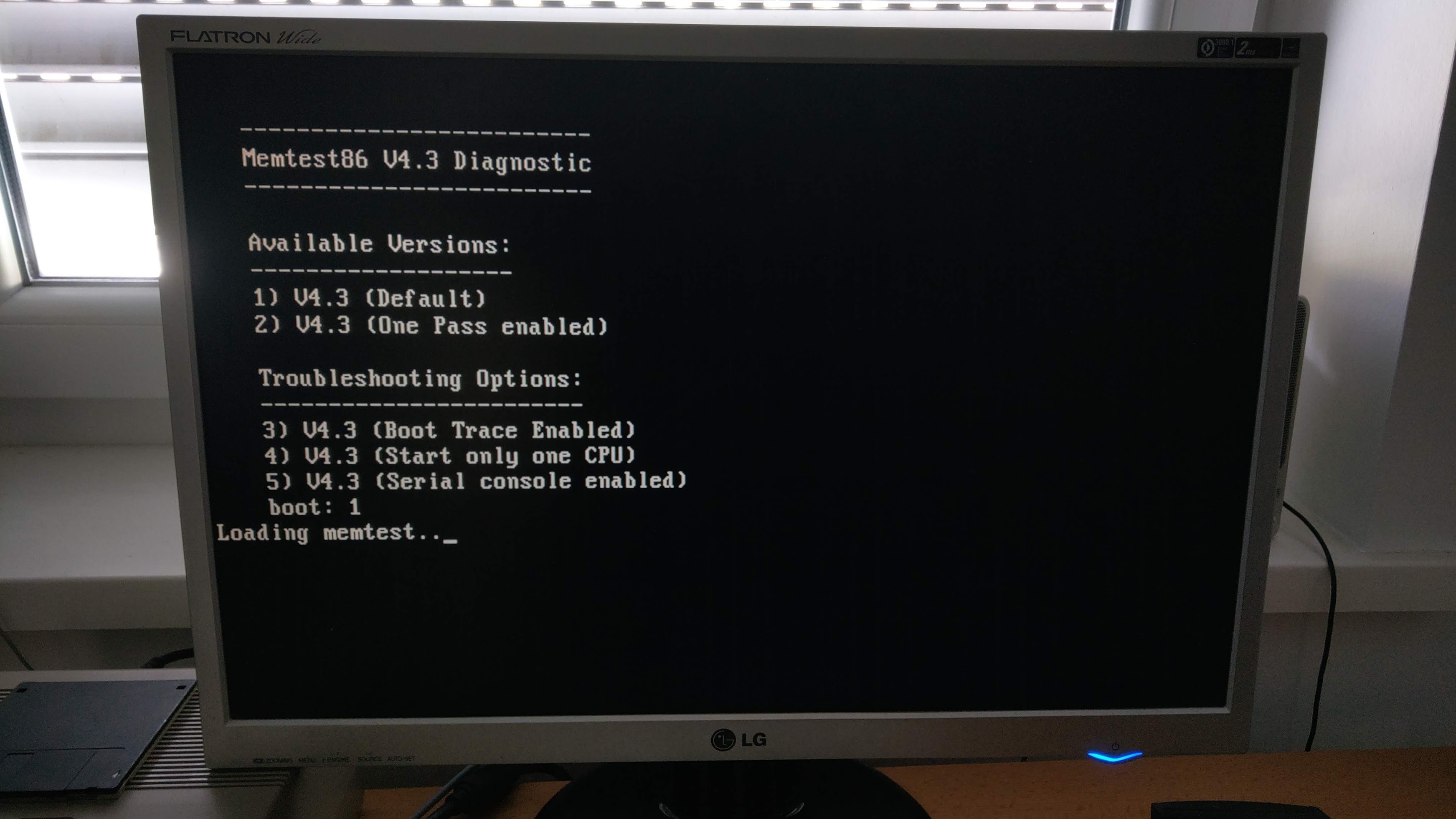

Moin zusammen,
wollte grade mal bei meinem 386er einen RAMtest durchführen (wurde mir so geraten es über eine Bootdiskette zu machen)
allerdings, wenn der Bootvorgang abgeschlossen ist und ich 1 auswähle, läd er noch kurz von dem floppy und dann kommt kurz nen blaues Bild (ohne Fehlermeldung) und er macht einen reset!
Hat da jemand eine Ahnung wie ich das beheben könnte oder ggf. eine Alternative?

Es handelt sich um das Floppy image. "memtest86-4.3.7-floppy.img"

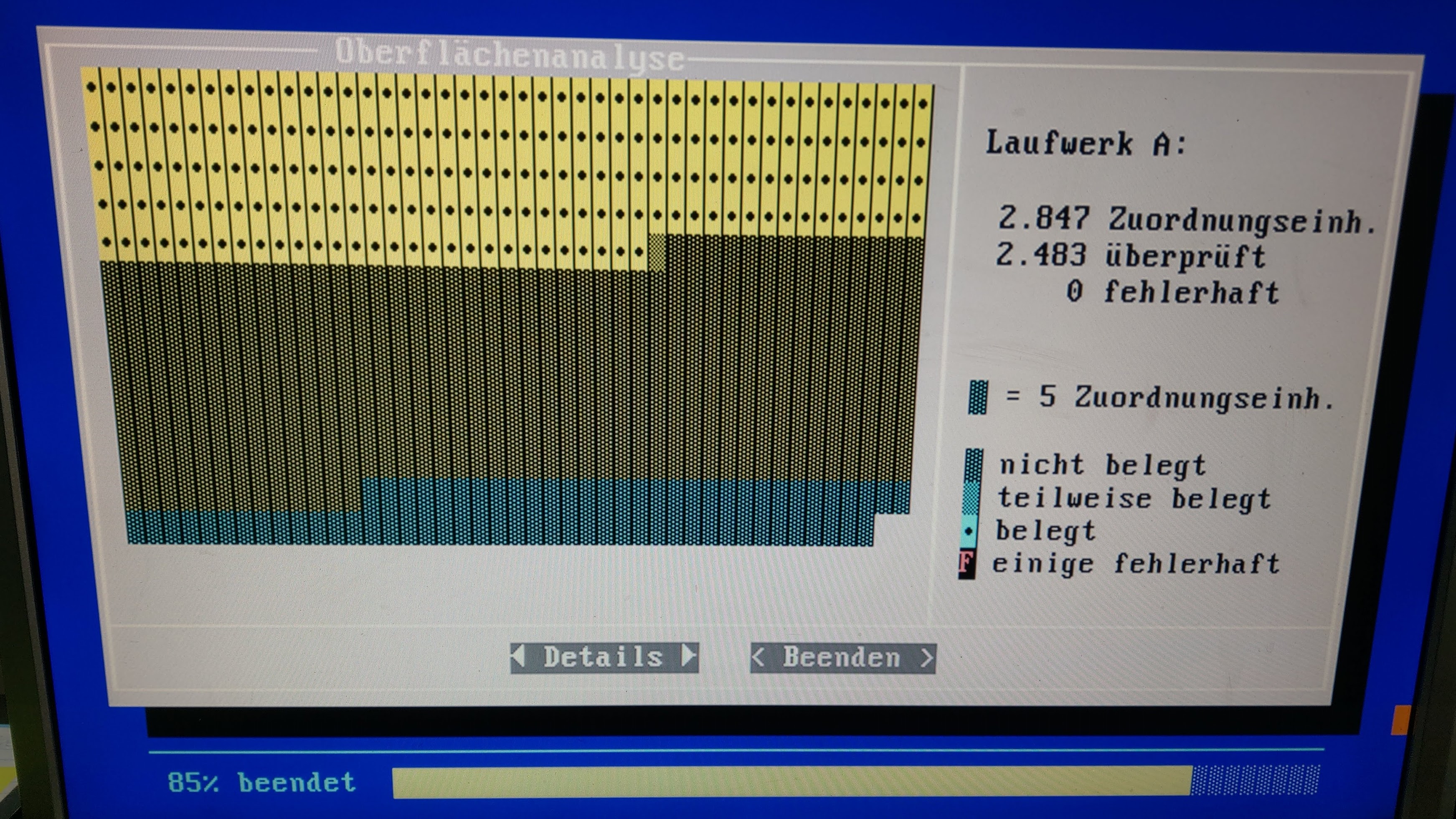

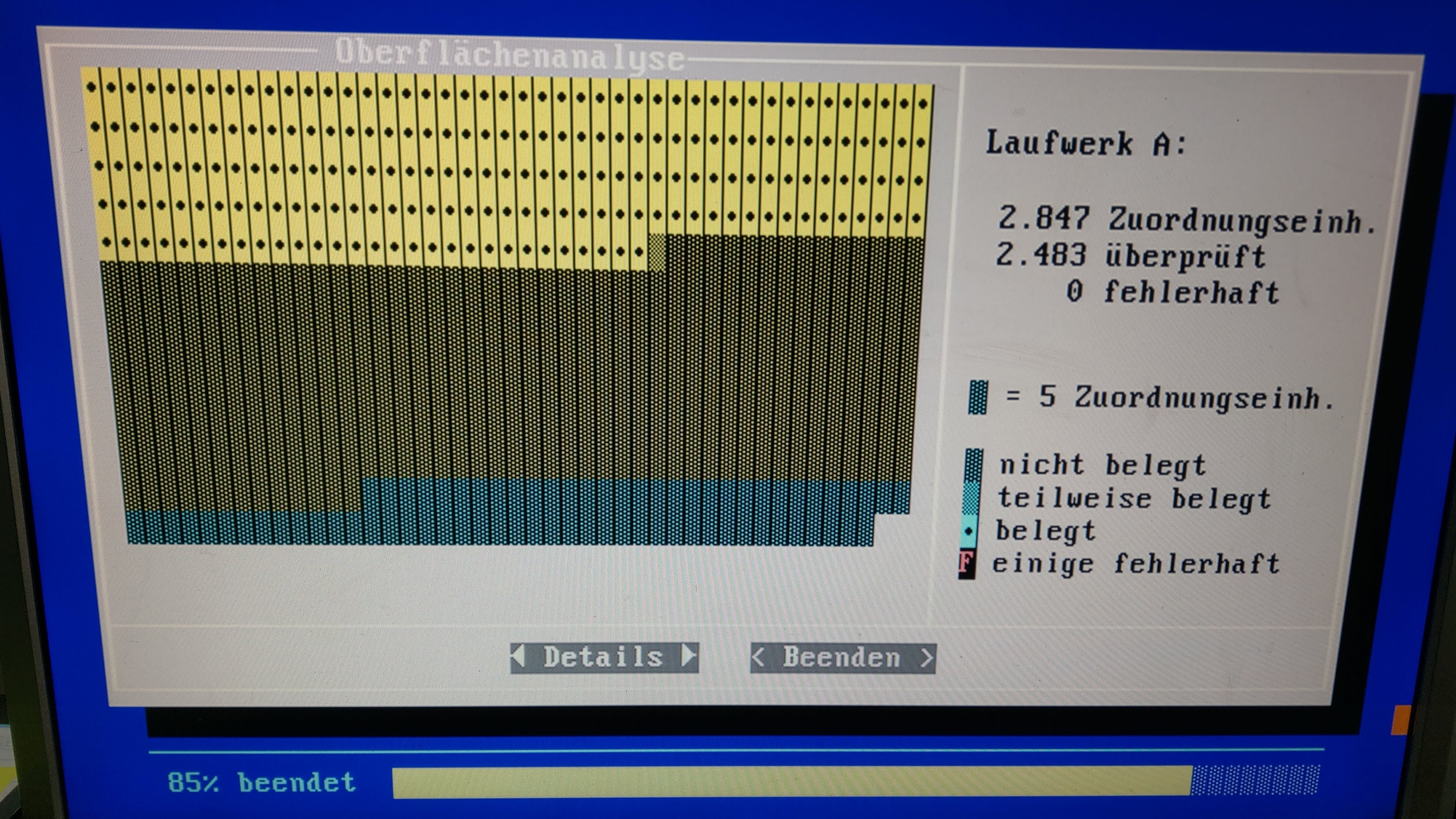

Vorher habe ich die Diskette bei Scandisk gescannt und dann das Image kopiert, ohne Fehlermeldung!

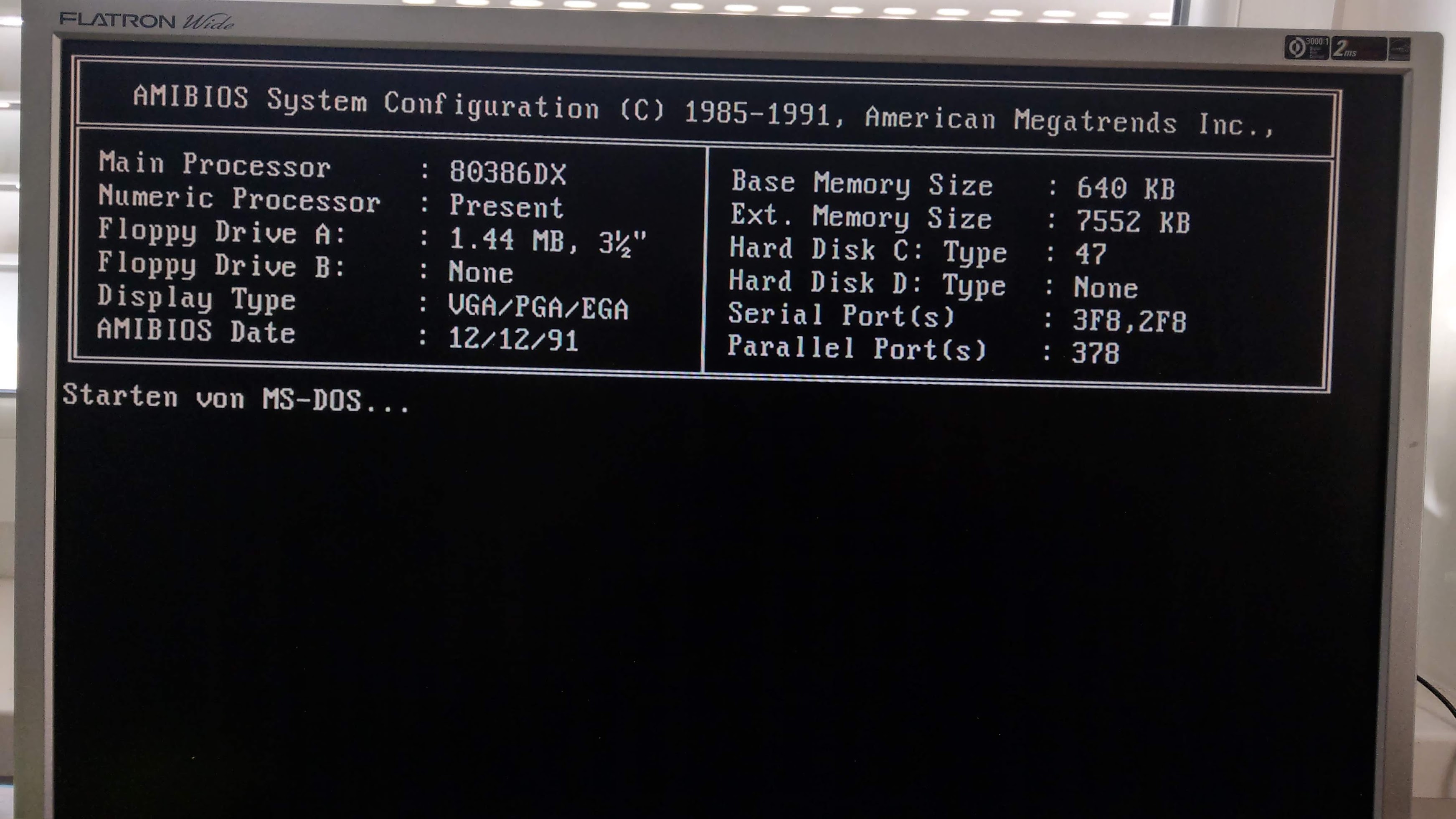

Was benötigst du noch für Hardware?
Jaguar V Mainboard
Und 8MB RAM von Goldstar
Scandisk schaut nach Fehlern im Dateisystem. Bei einer leeren Diskette kann das nichts finden

Also es sei gesagt, dass ich die Disketten vorher alle gescant habe, dann die Dateien kopiert und nochmal Scandisk! Mein 386er ist ein Desktop PC, und das Laufwerk funktioniert auch ohne Probleme.
Laut meinem Link weiter oben nicht unbedingt, bei dem User lief es nur wenn er den 387 CoProzessor abzieht.
Ok! Das werde ich direkt mal testen und dann hier bescheid geben, weil es ist einer verbaut!

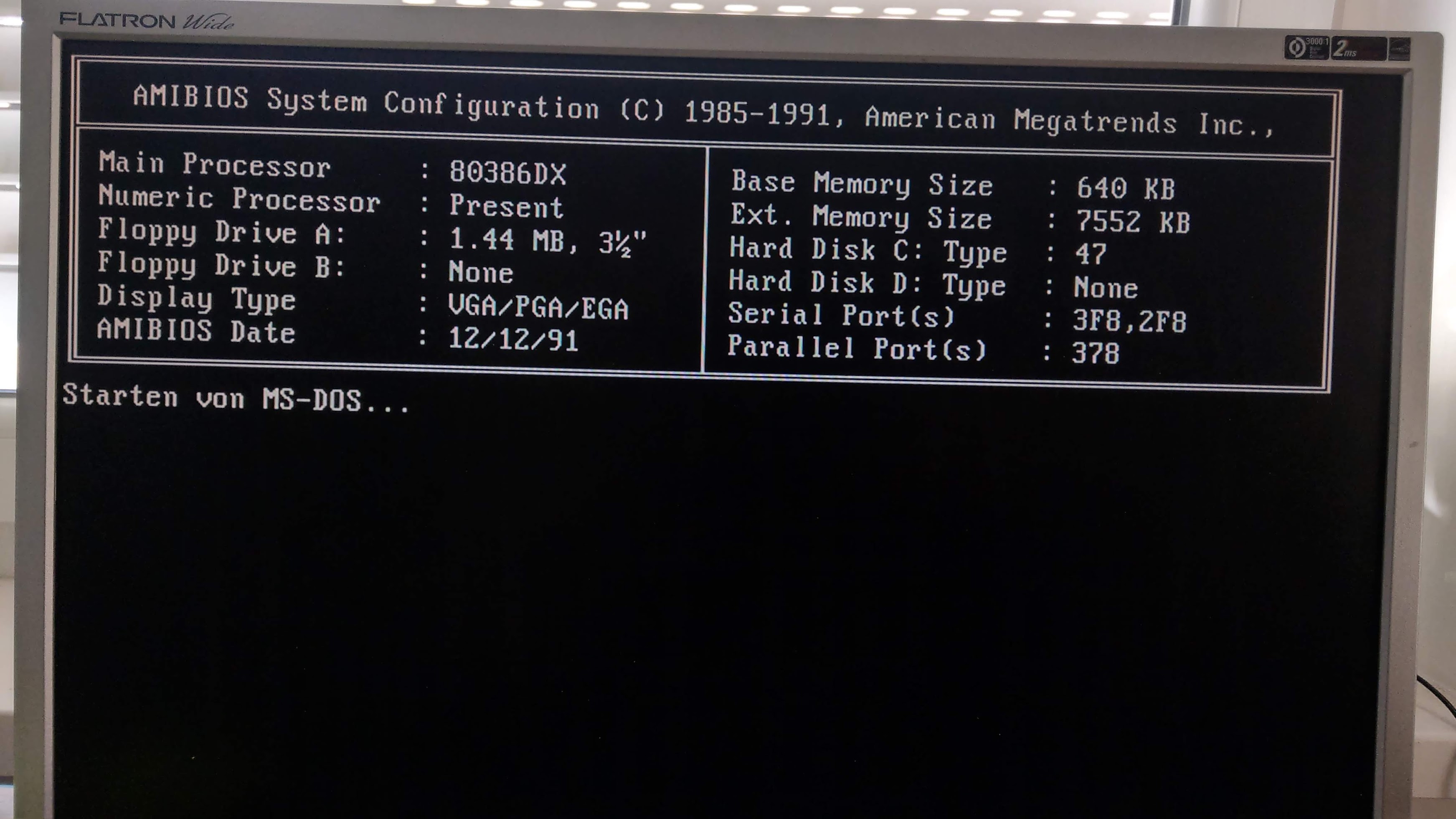

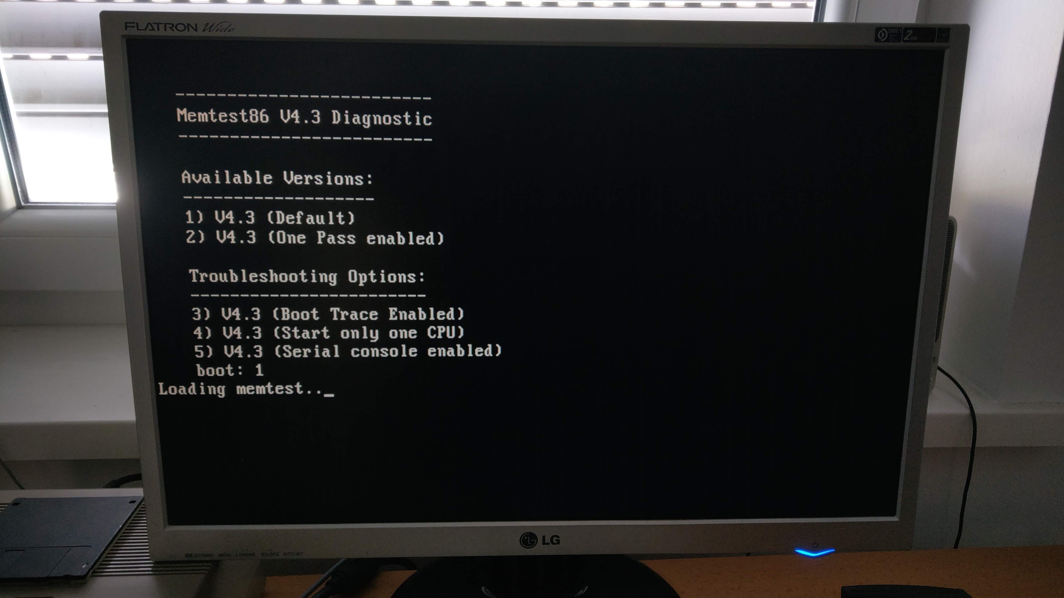

edit: Habe ich mal getestet, selber Fehler.
Kurzes blaues Bild und reset!

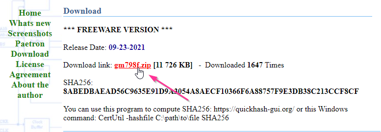

Probier das mal: >Klick> Weiter runter scrollen, die Zip laden. Da ist ne Exe zur Erzeugung eines Floppystartmediums drin. Auch ein altes RAM-Testtool.

Klick aufDownload und dann hier.
Ach da, danke... probiere ich mal aus!

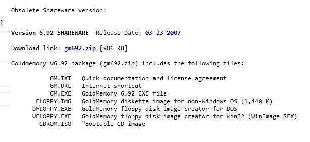

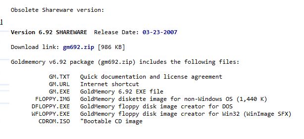

Das ist die falsche Version! Die untere muss genommen werden! Der Link haut nicht hin, KA warum. Einfach auf Downloads gehen und weiter unten die Obsolete Shareware version laden!
Edit: Direktlink
Habe ich auch schon festgestellt, ist doch zu groß für die Disk.

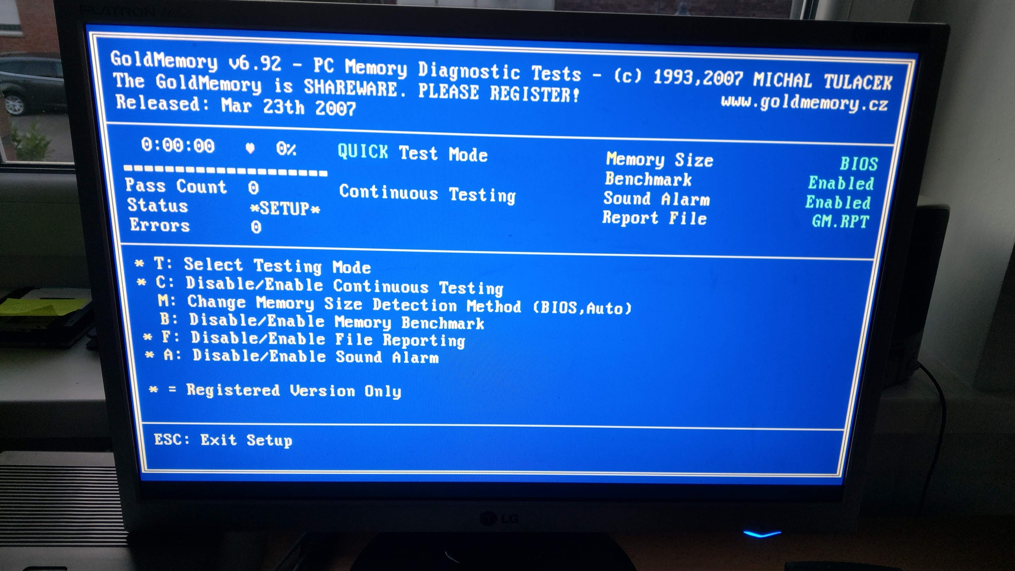

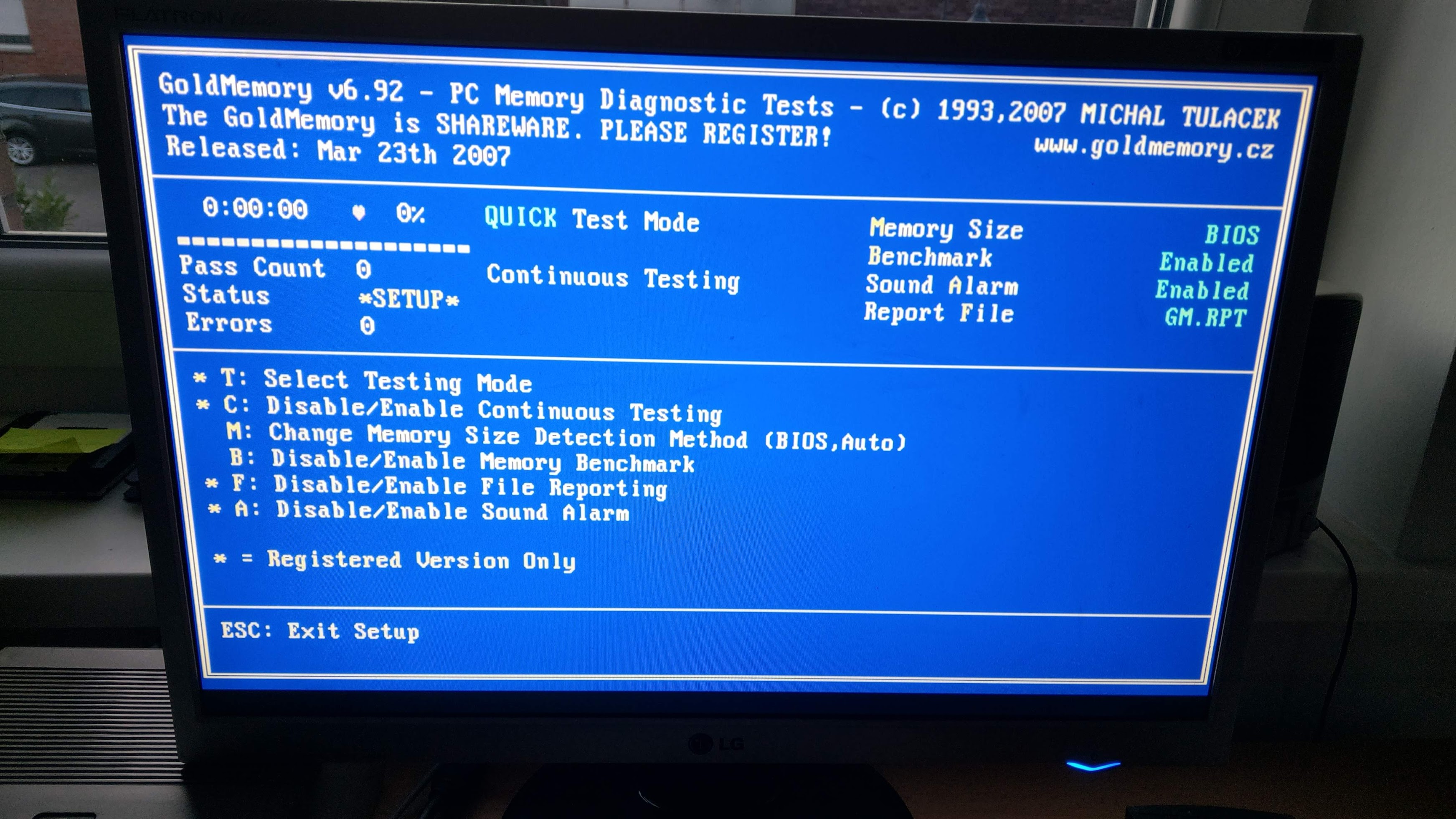

Ich test das mal, mal sehen obs geht, die CoCPU ist aber wieder eingebaut.
Läuft jetzt, aber alle paar sek. blinkt es rot, shareware blabla.
gibt es davon eigentlich mittlerweile auch ne freeware?

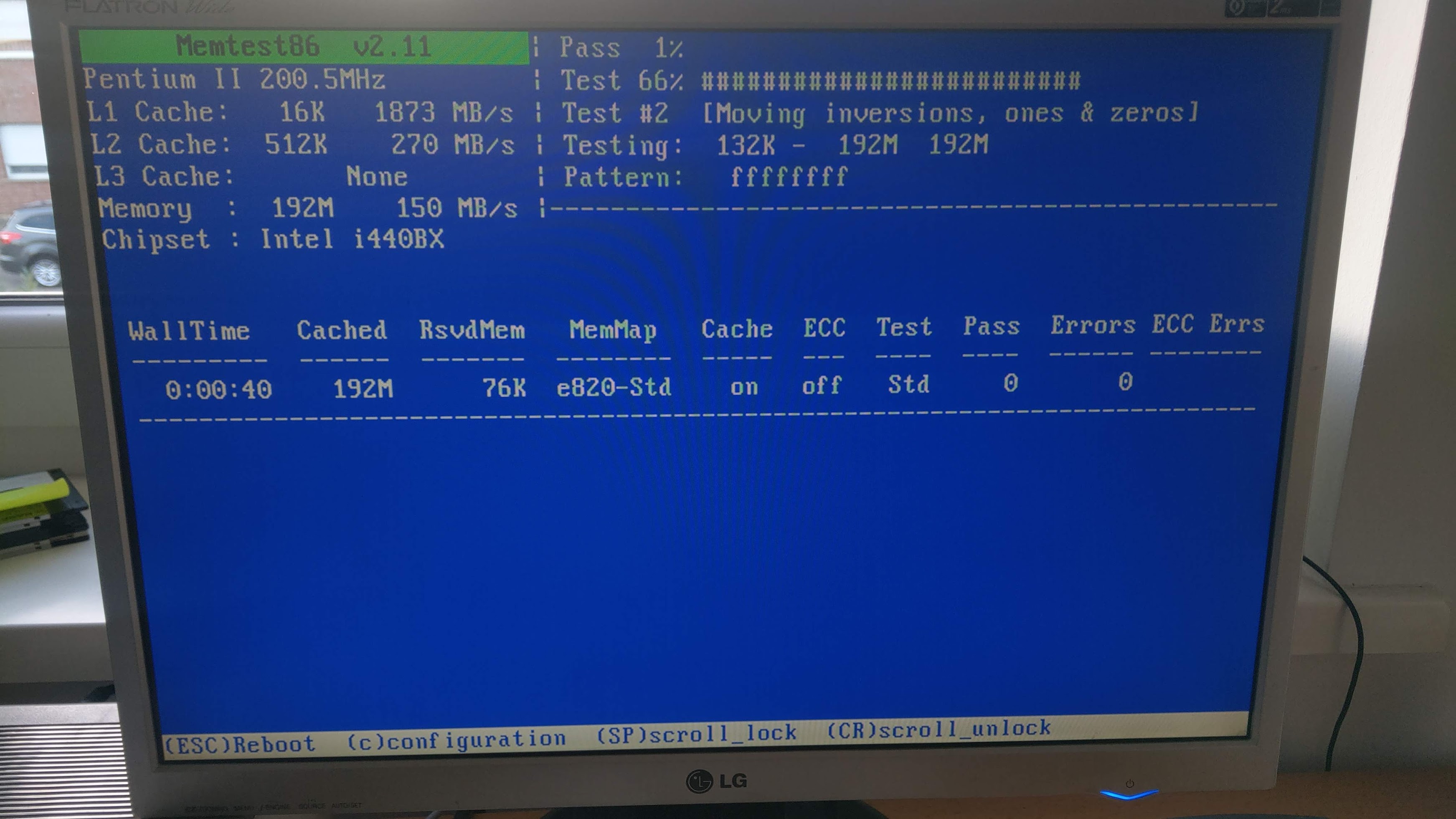

Habe mittlerweile 4 verschiedene Versionen von Memtest gefunden die funktionieren.
Habe die 2.11 z.b. 4 mal durchlaufen lassen, keine Fehler!

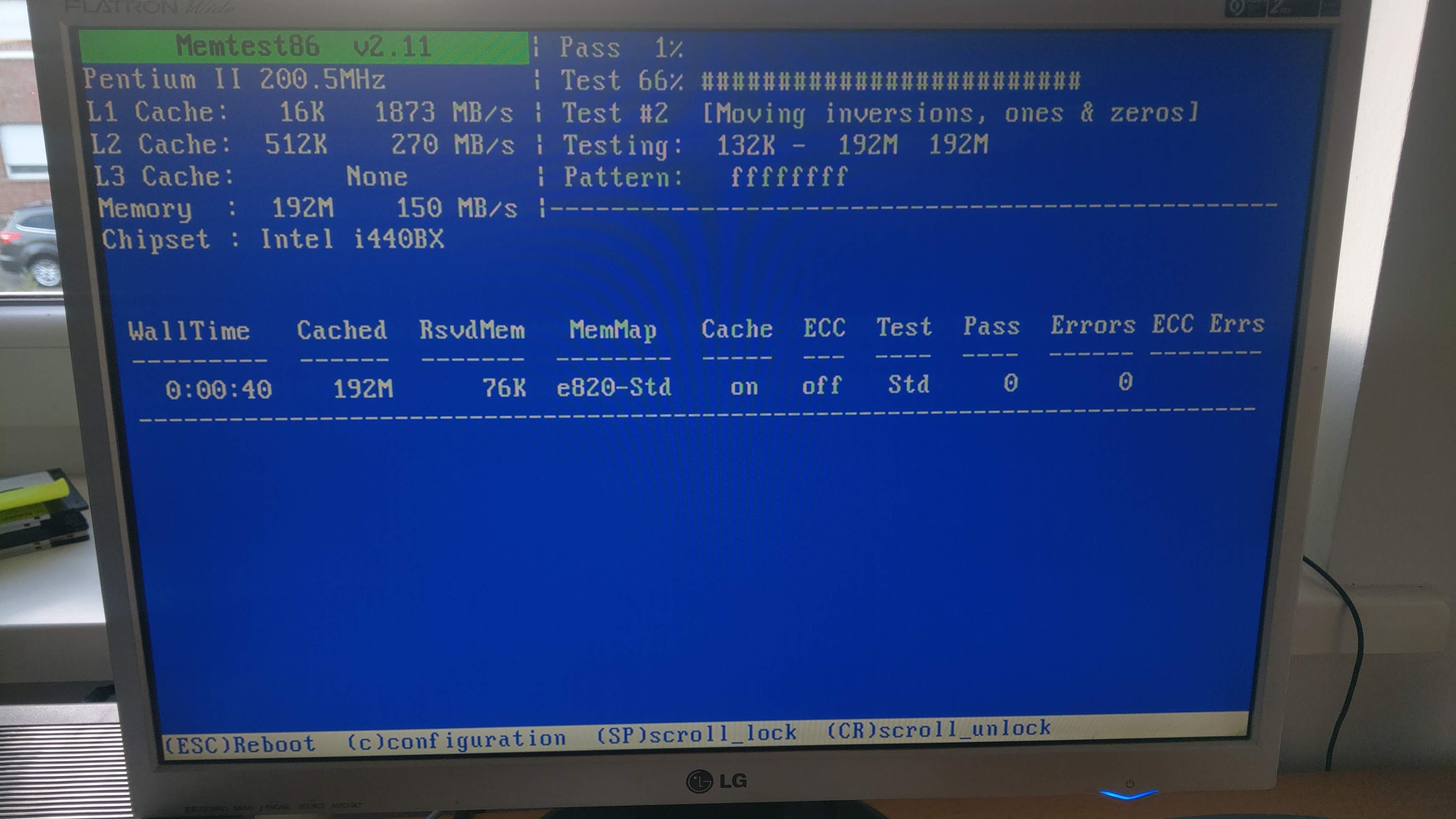

Aber erkennt den Cache 1 & 2 nicht, ist das überhaupt wichtig für den Test?
Bei meinem Win95 Rechner erkennt er zumindest alles so wie es soll und der ist ja in dem Sinne "neuer"
Foto ist von dem 95er!
