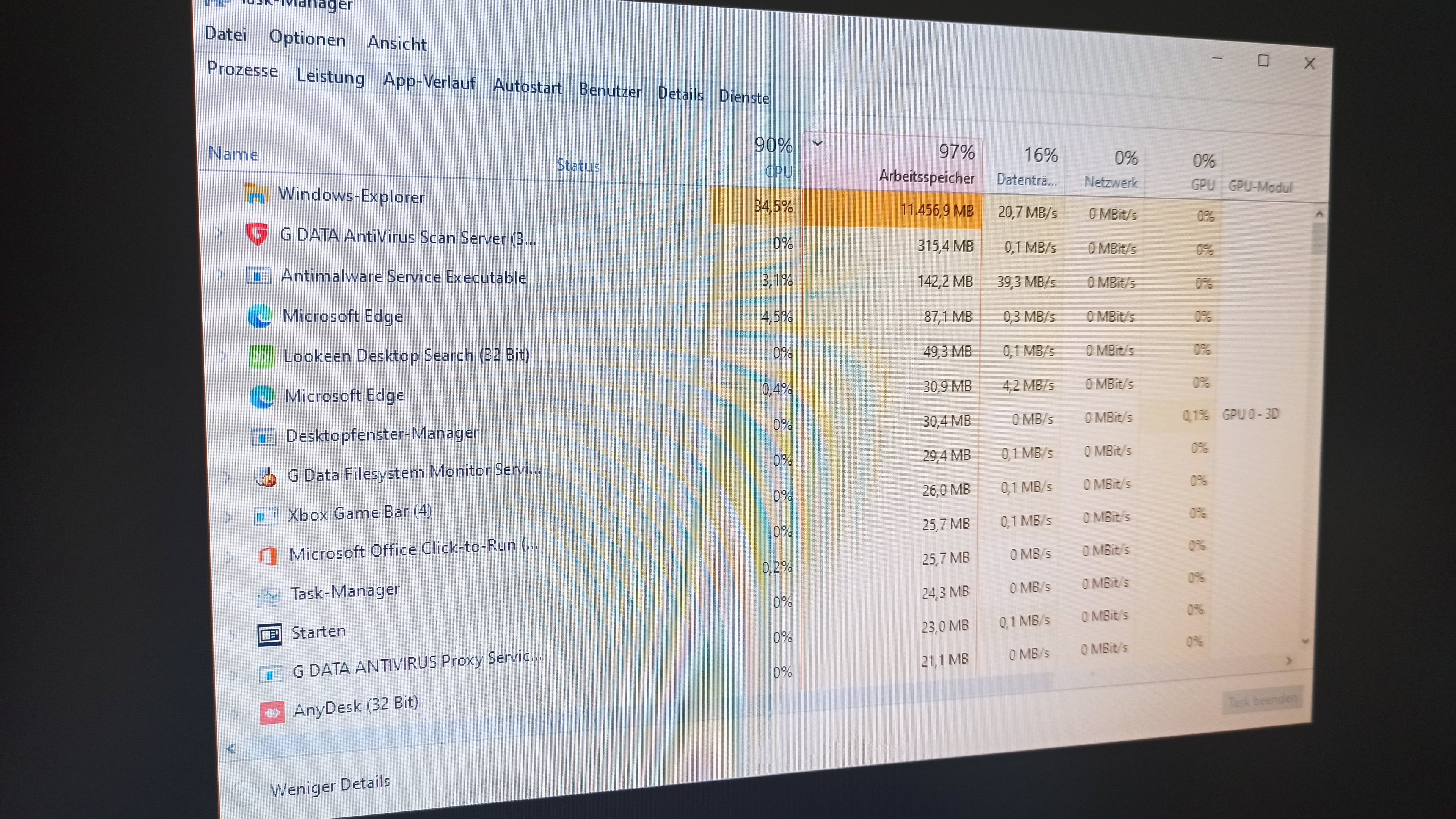

Hi ihr,
Eine Bekannte von mir hat ein sehr komisches Problem. Zumindest ist mir das zuvor noch nicht untergekommen.
Ihr PC hängt sich regelmäßig auf. Wenn man währenddessen den Taskmanager laufen lässt, schießt der RAM auf 100% Auslastung. Regelmäßig ist es der Explorer der Unmengen frisst.
So weit so komisch.
Nun passiert es aber auch, dass der RAM bei sehr geringer spiechernutzung trotzdem auf 100% schießt.
Tatsache ist, dass dann regelmäßig der PC für einige Zeit einfriert und die Festplatte währenddessen hörbar werkelt. Irgendwann geht es dann wieder.
Was habe ich bereits probiert:
chkdsk
Systemdateidiagnose
Speicherüberprüfung
Virenscans
Bisher ohne Erfolg.
Was könnt da los sein?

Was sagt denn die CPU Auslastung genau ?
Denn auf dem oberen Bild sieht man ü.90%
Gibts da evtl. nen Zusammenhang ?
LG
Unter Umständen. Nur was für ein Zusammenhang ist mit schleierhaft. Die CPU Auslastung ist auch oft relativ hoch wenn der RAM so hochschnellt. Meistens frisst dann auch der Windows Explorer die CPU Leistung. CPU Temperatur jedoch permanent unter 60°C.
Ja, ich hab das angesprochen, weil beim oberen Bild 90% Gesamtauslastung für die CPU angezeigt ist, aber der Explorer selbst "lediglich" die 34% beansprucht. Deswegen müsste ja noch etwas in der Liste sein, was nochmal gute 65% frisst.

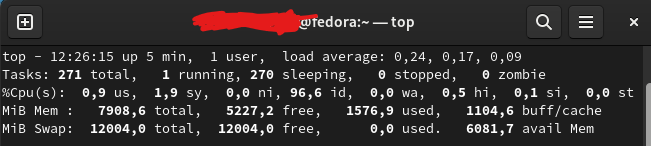

Ok, dann probier mal ein Live Linux. Wenn da alles passt würde ich persönlich direkt W10 neu installieren.
Edit: Unter Linux kannst auch direkt die Systemplatte sichern solange sie nicht verschlüsselt ist.
Edit2: mit dem Befehl
Code:
top
kannst du in der Konsole die Auslastung anzeigen lassen. Bei MiB Mem: Steht erstmals die Gesamtmenge an Speicher, dann der freie Speicher, der benutzte Speicher und dann der Cache.
Alternativ gäbs bei den meisten Distros auch noch ein Programm das dem Taskmanager ähnelt und meist Systemüberwachung, System Monitor o.ä. heißt
Meistens kann ich die Sortierung nach CPU Prozessen dann gar nicht mehr machen, da die Kiste schon hängt sobald der RAM drüber ist. :/

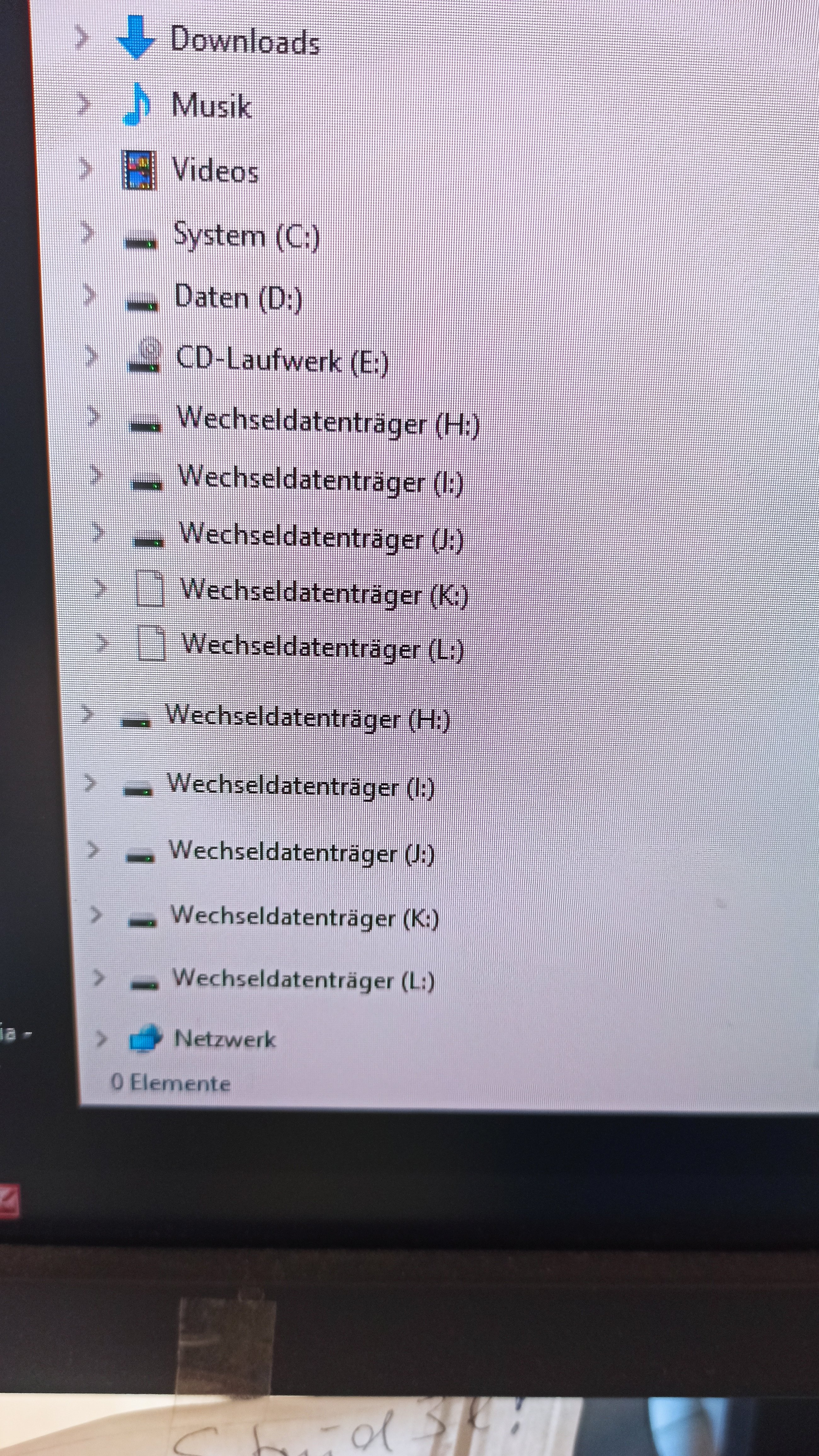

Weil es mir gerade noch aufgefallen ist:
Ich habe hier eine total komische Auflistung von Wechseldatenträgern im Explorer. Wenn ich der Sache auf den Grund gehen will(bei direktem anklicken eines Wechseldatenträgern oder gar beim Klicken auf "Dieser PC" friert die Kiste ein und muss abgewürgt werden). Es handelt sich mit Sicherheit um rein virtuelle Laufwerke, angeschlossen ist nämlich nichts. Könnte hier der Hund im Pfeffer liegen? Wie könnte ich hier vorgehen? Auswerfen lassen sie sich ja nicht ohne dass der PC abschmiert.
Reaktionen: Tenferenzu

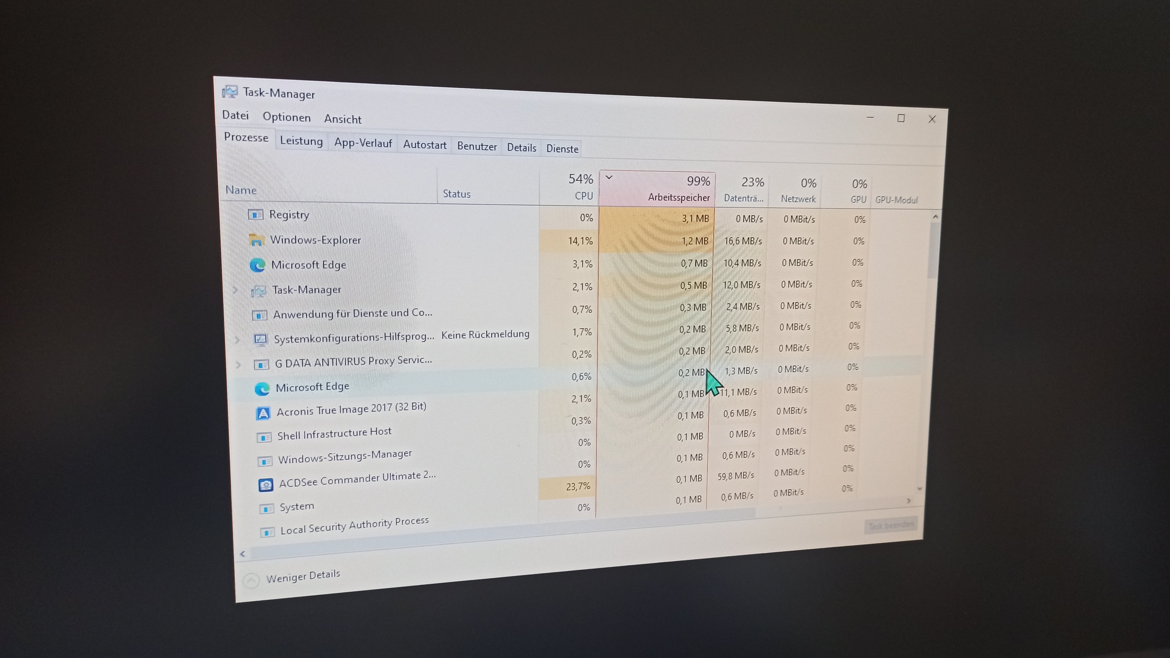

Flippo77 schrieb:
Da wäre die Frage, ob auch die ganzen 16GB aktiv sind.
Es kann sein, dass etwas Dreck im Slot einen Ramriegel unnutzbar macht...dann wird zwar erkannt, dass z.B. 2x8GB verbaut sind, aber es können nur 8GB genutzt werden.
Dann limitieren manche Leute über die msconfig ihre CPU auf weniger Ram oder weniger CPU Threads....völlig kontroproduktiv, aber es finden sich leider immer noch entsprechende Tuning Tipps im Netz.
Der Taskmanager zeigt oben richtig den Anteil an reserviertem Ram an.
Aber bei den Prozessen zeigt er nur an, was den Prozessen selbst zugewiesen wurde. Die Prozesse können aber ihrerseits nochmal extra Ram reservieren, der dann zwar in der Gesammtmenge fehlt, aber nicht bei den Prozessen angezeigt wird.
So kann es sein, dass die Summe der Ramreservierung aller Prozesse viel viel kleiner ist, als die eigentliche Gesamtmenge.
Ja, das ist komisch. Da müsste man nochmal nach CPU Last sortieren.

Ist da vielleicht ein Kartenleser verbaut der ne Macke hat und diese Geisterlaufwerke erstellt?
Reaktionen: SPB, Baal Netbeck und amorosa
