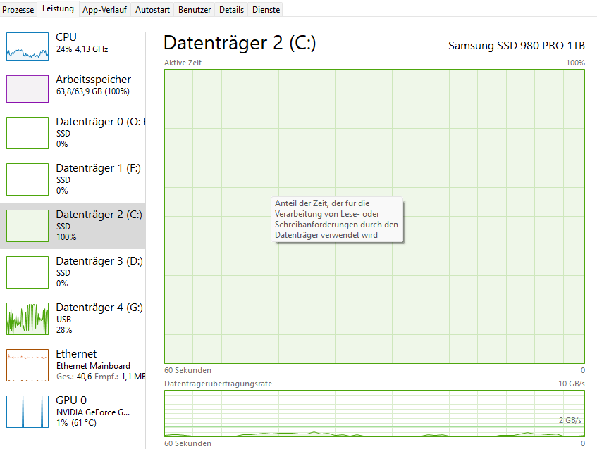

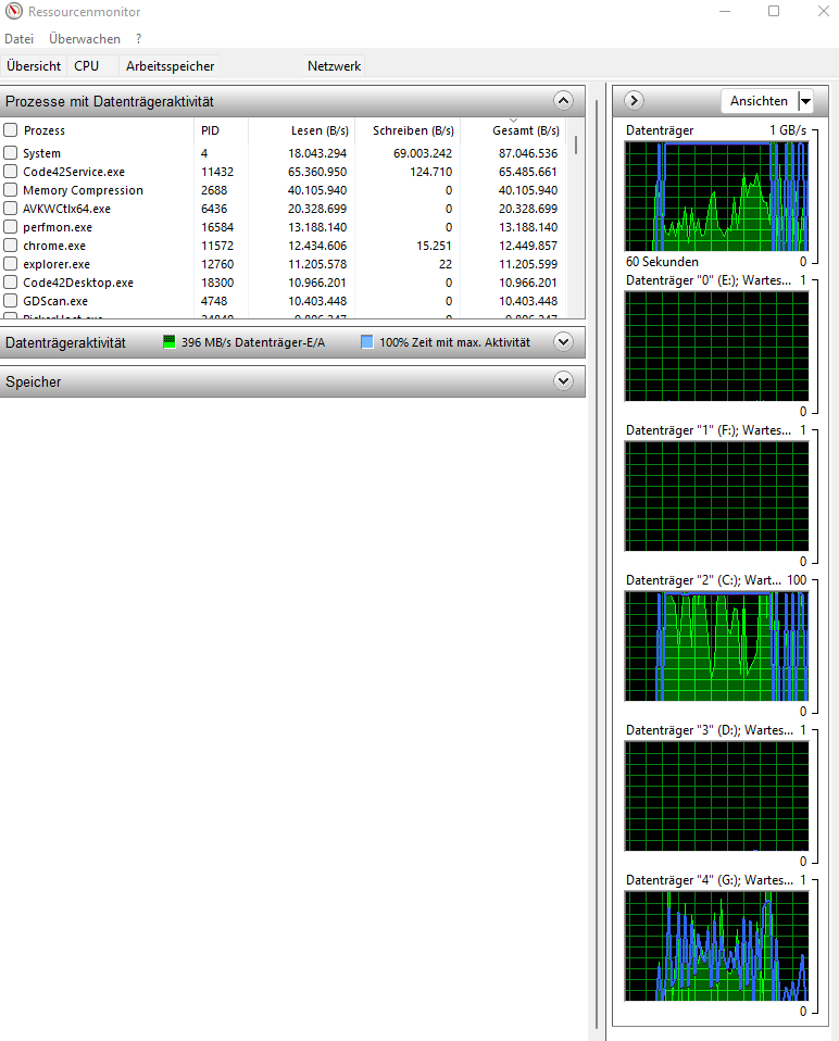

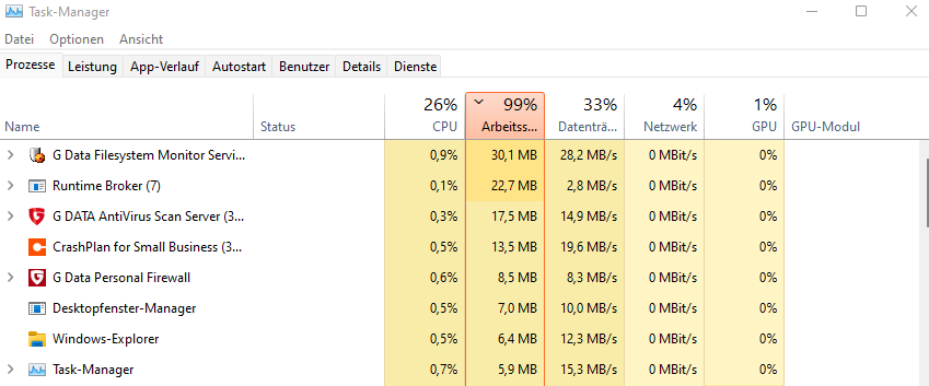

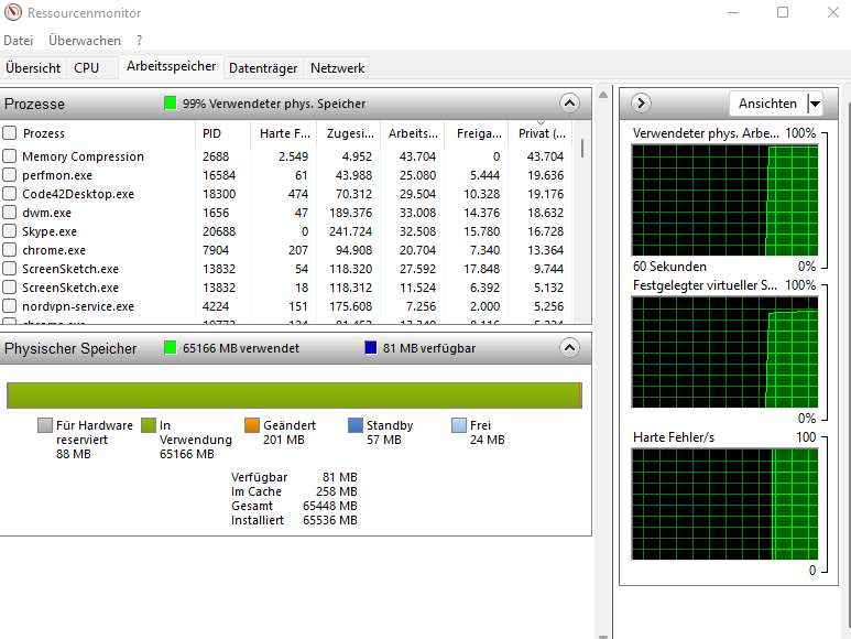

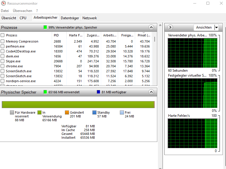

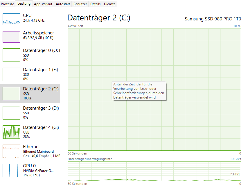

seit gestern passiert es immer wieder, dass mein PC von jetzt auf gleich stockt und RAM und SSD zu fast 100 Prozent ausgelastet sind - ohne erkennbaren Grund. Zum Beispiel wenn der Rechner erst ein paar Minuten an ist und ich nur in Chrome im Netz surfe. Nur ein Neustart hilft dann.
Hat jemand eine Idee?

Anbei auch ein paar Screenshots.

Wenn du das G-Data deinstallierst, ist es dann besser?
Reaktionen: loser, wrglsgrft, FabToGo und 3 andere
Wenn ich den ganzen G-Data Kram sehe wird mir schwindelig.

Interessant wäre es zu wissen, wo denn der ganze Arbeitsspeicher-Bedarf hingeht. Du sagst Chrome ist offen?
Ich meine halt du hast 64 GB RAM, die wirst du nicht ohne Grund haben. Laufen da VMs im Hintergrund?
Und viel suspekter als GData finde ich die Code42-Sachen.
Ist das Code42-Programm selbst installiert? Scheint Amok zu laufen bei dir. Bei der hohen Schreiblast von system mal darauf filtern und schauen was und wo der schreibt, zu sehen bei Datenträgeraktivität
Da belegt irgendwas extrem viel Ram und es wird in die Auslagerungsdatei ausgelagert.
Kein Wunder, dass bei den vielen harten Fehlern die Leistung einbricht.
Leider gibt der Taskmanager nicht zuverlässig an was die Prozesse wirklich an Ram belegen.
Es kann durchaus sein, dass die 30MB von G-data 70GB sind..... Es kann aber auch was anderes sein.... Ich diese das runterwerfen und dann nochmal gucken.
Ich denke, dass die hohe Last auf den Platten durch die Auslagerungsdatei kommt. Sprich RAM läuft voll und lagert dann auf die Platten aus.

"G Data Filesystem Monitor Service" enthält meines Wissens auch Virenscanner. Evtl. versucht dieser einen Fullscan zu machen. Bricht man das ab, hat sich das nicht erledigt, sondern wird zeitnah fortgesetzt.
Du musst nicht deinstallieren, Prozesse beenden reicht. Wenn die Ressourcen danach wieder frei sind, hast du den Verantwortlichen.

Also du kannst auch im Resourcen-Monitor schauen, was einen großen Arbeitsspeicherbedarf hat, oder auch mal Process Monitor nehmen vielleicht.
Ich würde der Frage auf den Grund gehen versuchen, wo der ganze Arbeitsspeicher hingeht.

40 MBit/s Upload sehe ich auf dem 3. Bild.
Da scheint gerade ein Backup in der Cloud gespeichert zu werden.

Poste nochmals ein Screenshot vom Taskmanager, aber diesmal unter Details und sortiere nach CPU Auslastung und mal Speicher auch.
Mfg.
Danke für die weiteren Antworten. Jetzt läuft die Kiste seit Stunden ohne Probleme. Sollte das Problem noch mal auftauchen, mache ich mal detailliertere Screenshots.

Man sieht ja das es kein Prozess ist der den ganzen Speicher belegt. Bleibt eigentlich nur der Kernel der sich aufgrund eines fehlerhaften Treibers aufbläht. Kernel nahe Sachen wie GData sind die üblichen Verdächtigen.
Okay, danke für Eure Hilfe. Habe jetzt mal G-Date runtergeschmissen, Bios und Chipset geupdatet. Aktuell läuft alles ohne Probleme...
