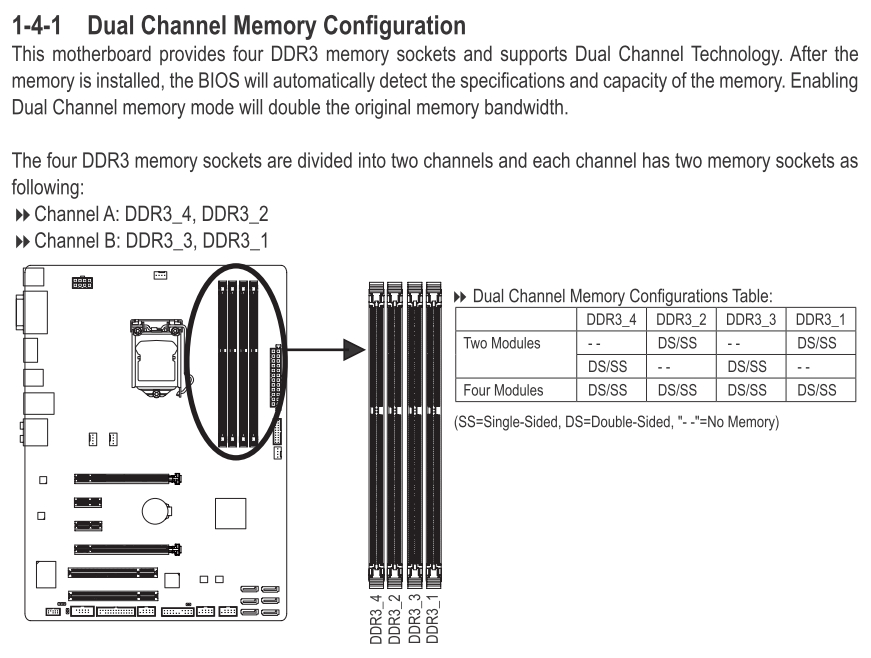

Was haben die schwarzen und die grauen Steckplätze am meinen Mainboard zu bedeuten? (momentan stecken die beiden Riegel in den grauen Sockeln)

Klar geht das, warum sollte es nicht gehen? Und der Ansatz is auch richtig: Wenn möglich identische Riegel, es könnte (muss nicht) sonst Problemchen geben. Die Farben malen die Hersteller drauf wie se wollen, manchmal ists "korrekt" markiert und Channel A is blau und Channel B grau. Das is aber leider nicht überall der Fall, das Handbuch gibt aber Aufschluss darüber
Da du vermutlich nicht übertaktest reichen eigentlich normale Value RAM Module.
Dual-Channel, hast von daher alles richtig gemacht. :)

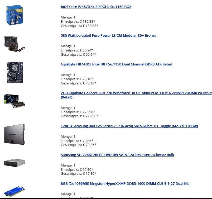

Übrigens, das ist mein Pc (Preise von damals) :
Kein Rechenmonster aber läuft und läuft.
