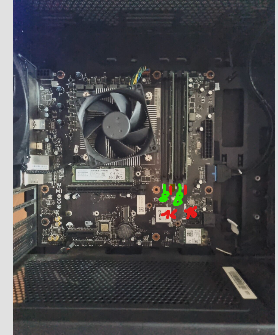

Worauf Du achten musst B1 und B2 Speicherslots gleiche Module und a1 und a2 gleiche Module, NICHT direkt hintereinander. RTFM :) nicht böse.
Reaktionen: V4terUnit
