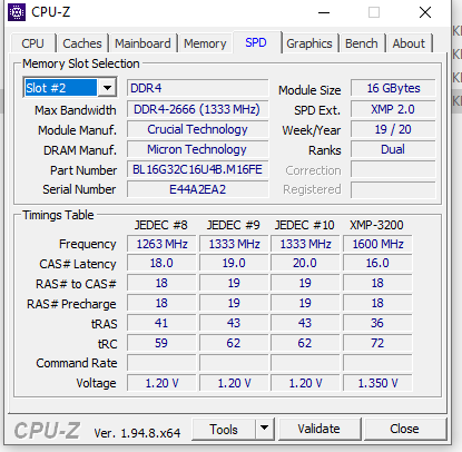

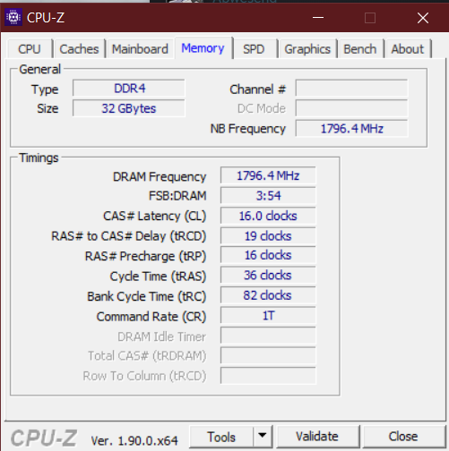

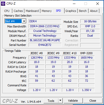

So, der neue RAM ist da und eingebaut. Sieht jetzt alles gut aus?
Auf jeden Fall ist er in den richtigen Slots verbaut wie es aussieht ... allerdings stimmen die Timings nicht, hast du das XMP (D.O.C.P. bei Asus) aktiviert oder nur den Takt angehoben?
Denn die korrekten Timings siehst du im Reiter SPD unter XMP-3200.

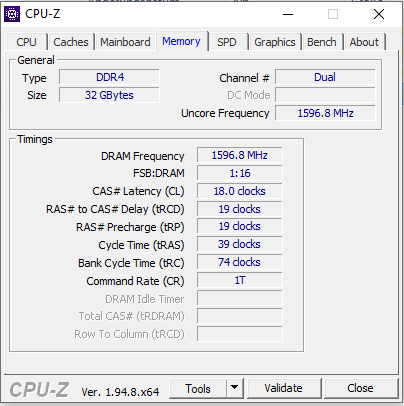

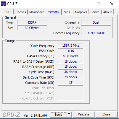

Er hatte das neue DOCP noch nicht geladen gehabt. Jetzt aber:
