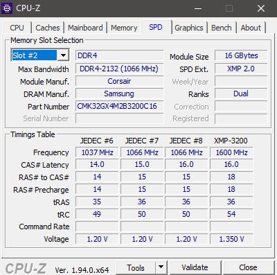

Mmh, ich habe das selbe Board, nur ohne WI-FI, und habe 3200er RAM, laäuft problemlos. Schon mal 3200MHz ausprobiert? Schau doch mal bitte in CPU-Z nach den SPD Einstellungen.
So sieht es bei mir aus

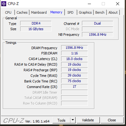

Du musst beim Reiter Memory schauen, der SPD Reiter zeigt nur die programmierten Werte des SPD ICs und und nicht was aktuell aktiv ist!

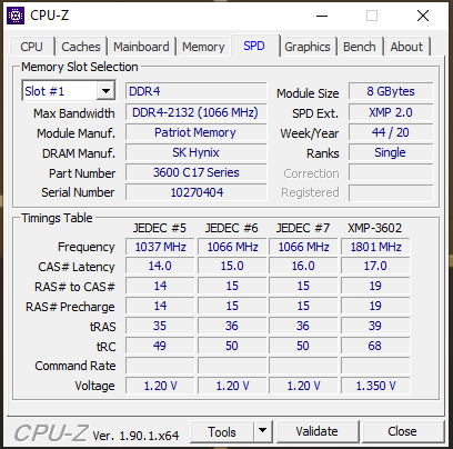

DOCP Profile geladen mit 3600 Mhz läuft auch nicht.
DOCP Profile geladen und runtergestellt auf 3200 Mhz läuft (bisher zumindest.
Gibt es mehrere Profile? Jetzt hat er 3200 CL18 (schlecht), das wäre mehr als das 3600 CL17 Profil... Sollte er so eigentlich nicht automatisch einstellen.
EDIT: Das CL17 wird sicherlich wegen Gear Down Mode nicht laufen, damit gehen ungerade Werte nicht...
