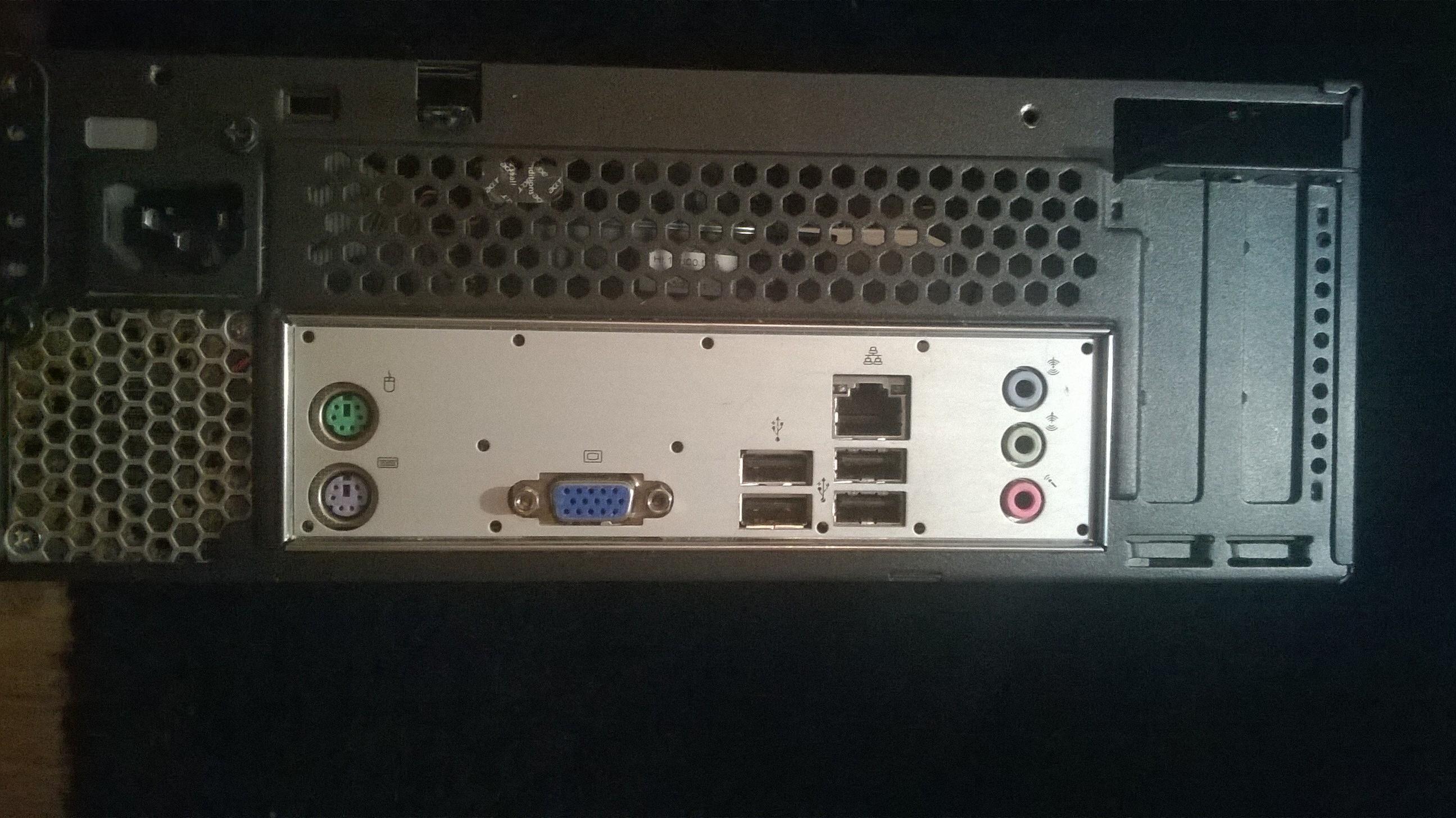

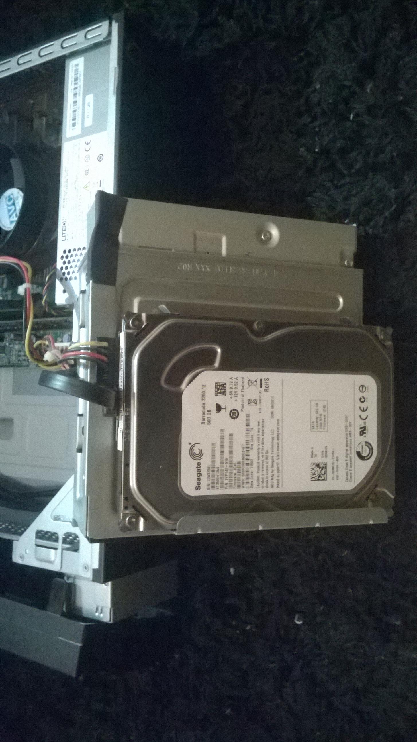

OK,du hast ne Fertigkiste,hmmm.Ein paar Fotos,innen/außen zur Hand?

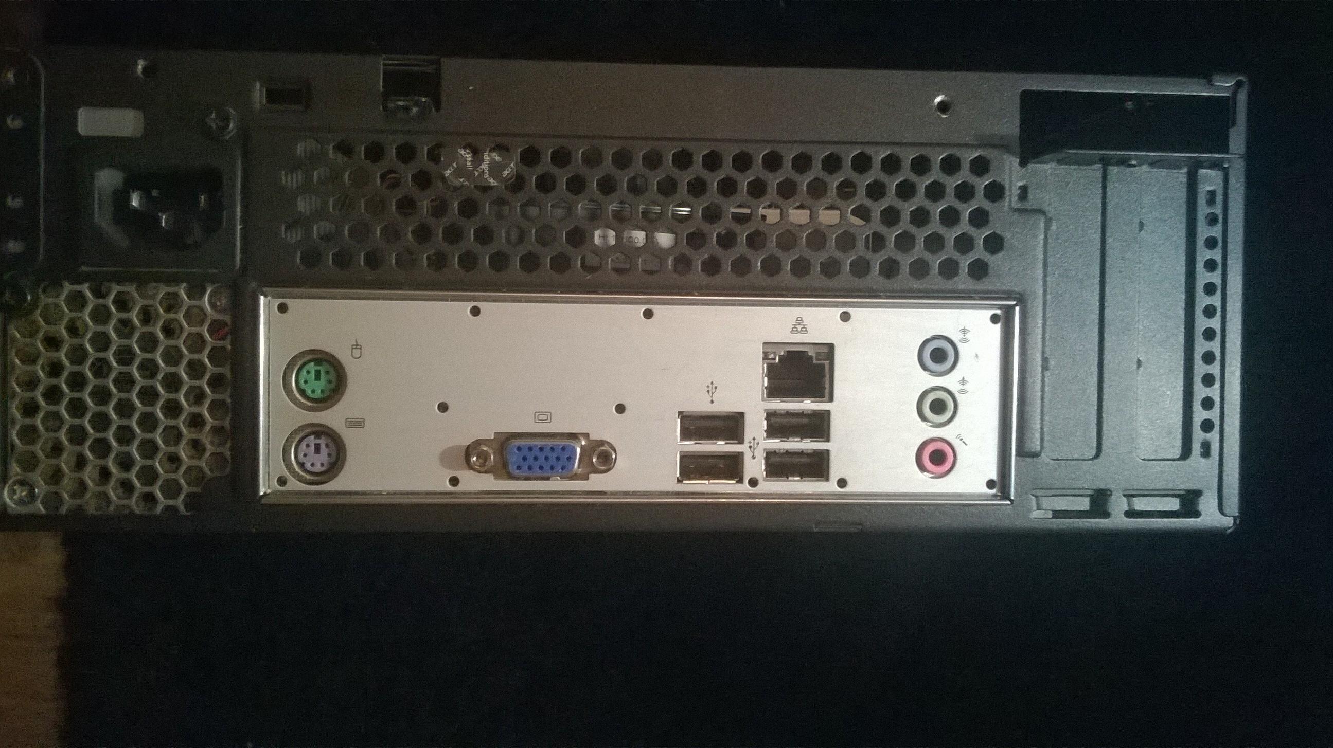

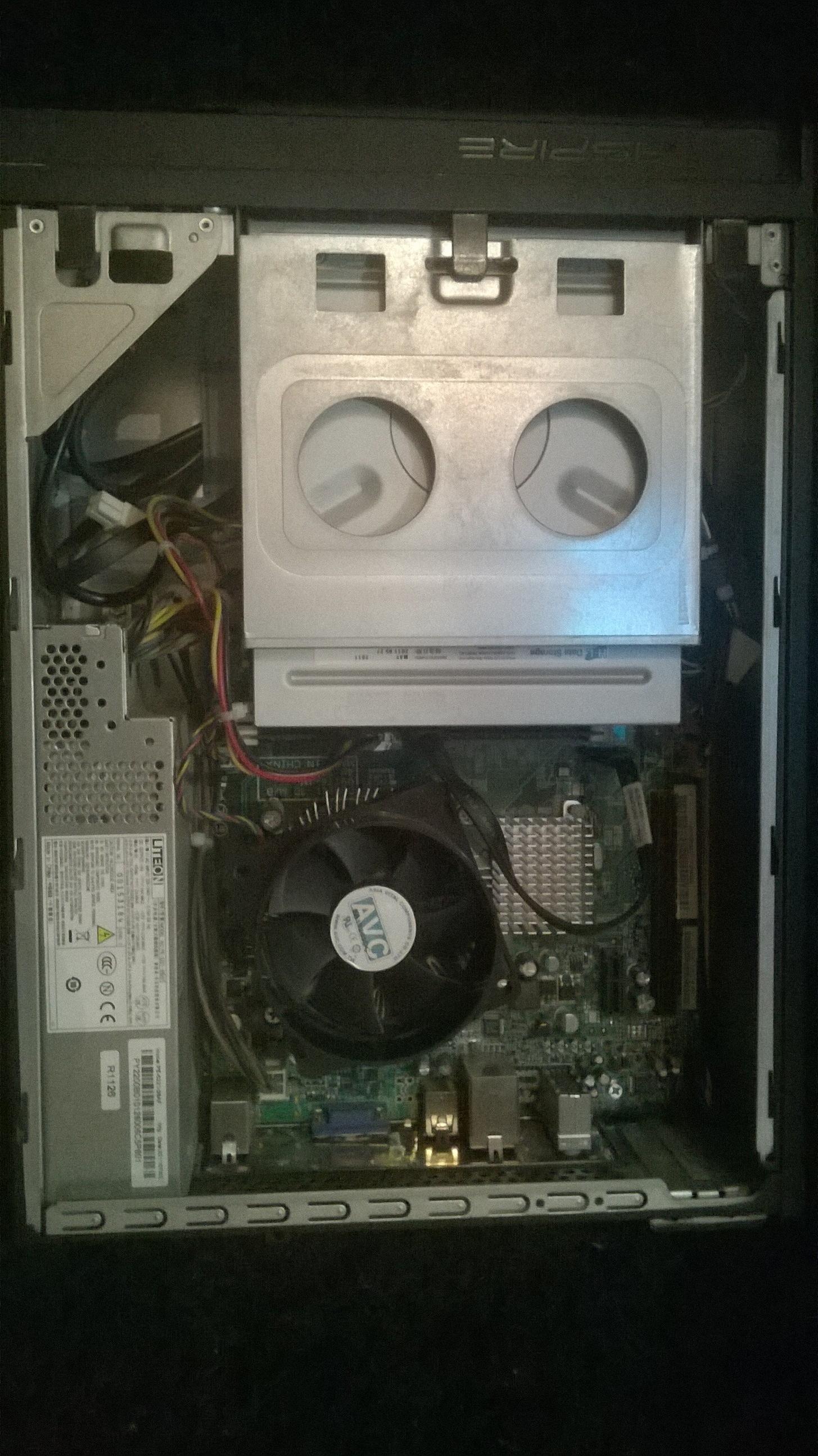

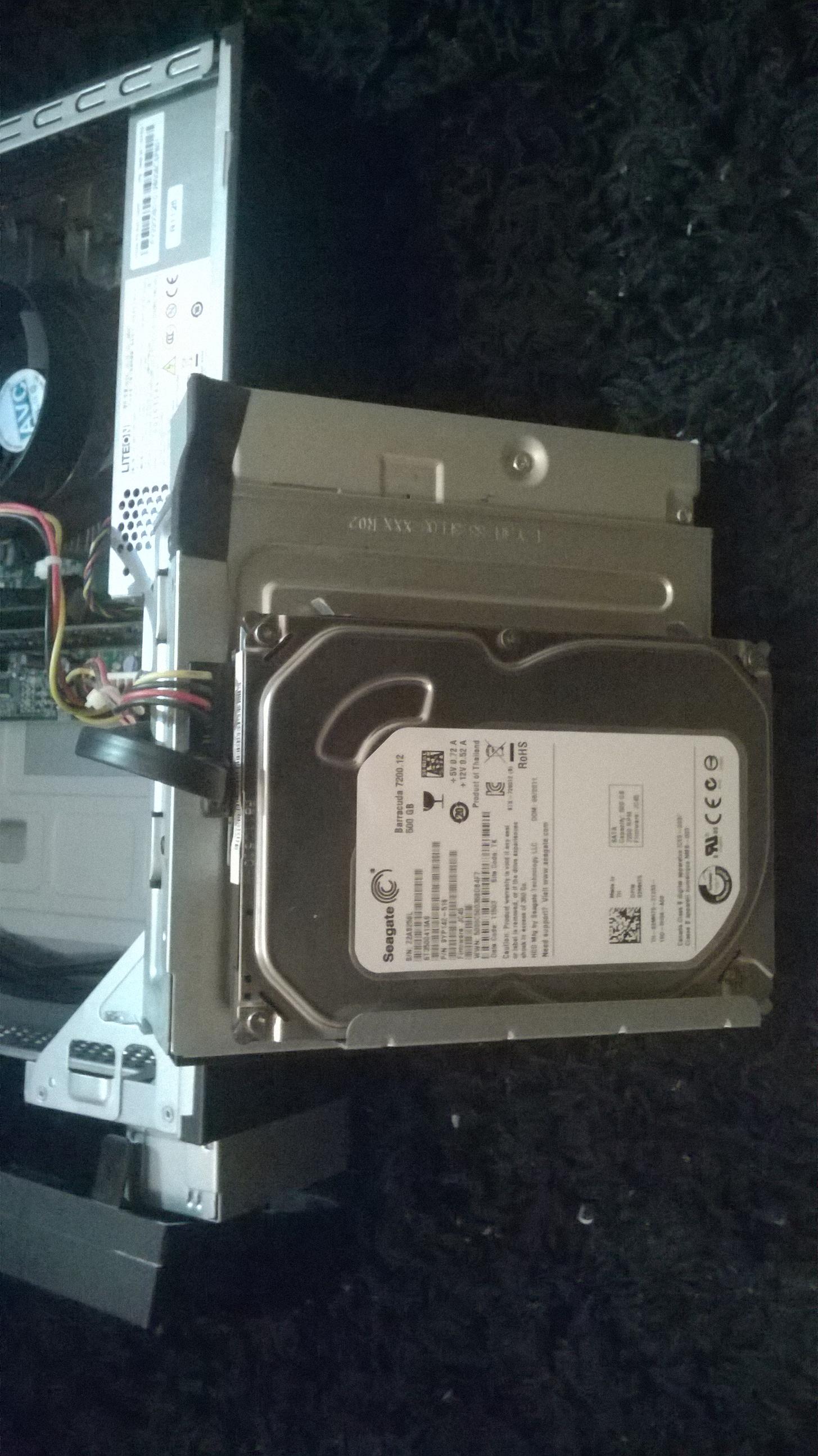

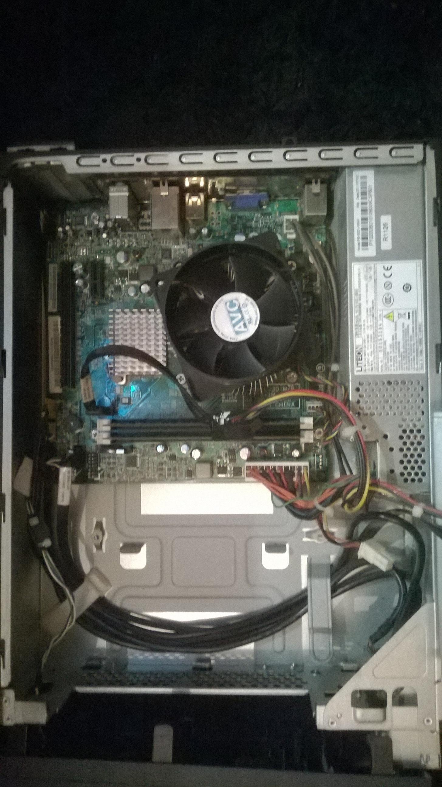

Also erstmal hattest du mir fragen gestellt die ich oben schon beantwortet hab. Und andererseits würde ich gerne wissen was für ein Performance schub deines verlinkten Kits bringt. Und nicht zu vergessen habe ich auch schon Bilder hochgeladen von meinem Gehäuse, da wir ja wissen müssen ob dass alles rein passt :)
