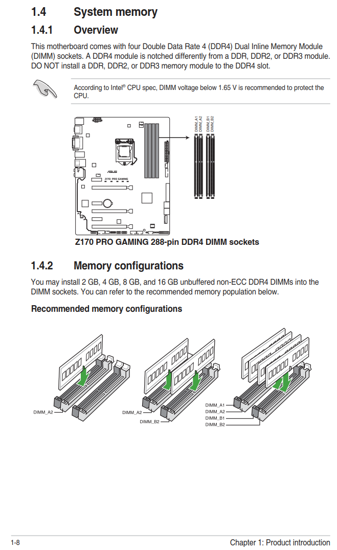

Was die Ports 2 und 4 sind weiß ich nicht.
Im Handbuch werden die vom Hersteller empfohlenen Slots mit A2 und B2 betitelt.
Teste die beiden Riegel einzeln in A2. Wenn da einer von den beiden Riegeln nicht funktioniert, könnte es sein dass einer von den beiden Riegeln defekt ist.
gerade nochmal getestet auf Slot A2 ein Riegel geht der im selben slot nicht scheint als hätte ich einen defekten riegel bekommen :(
