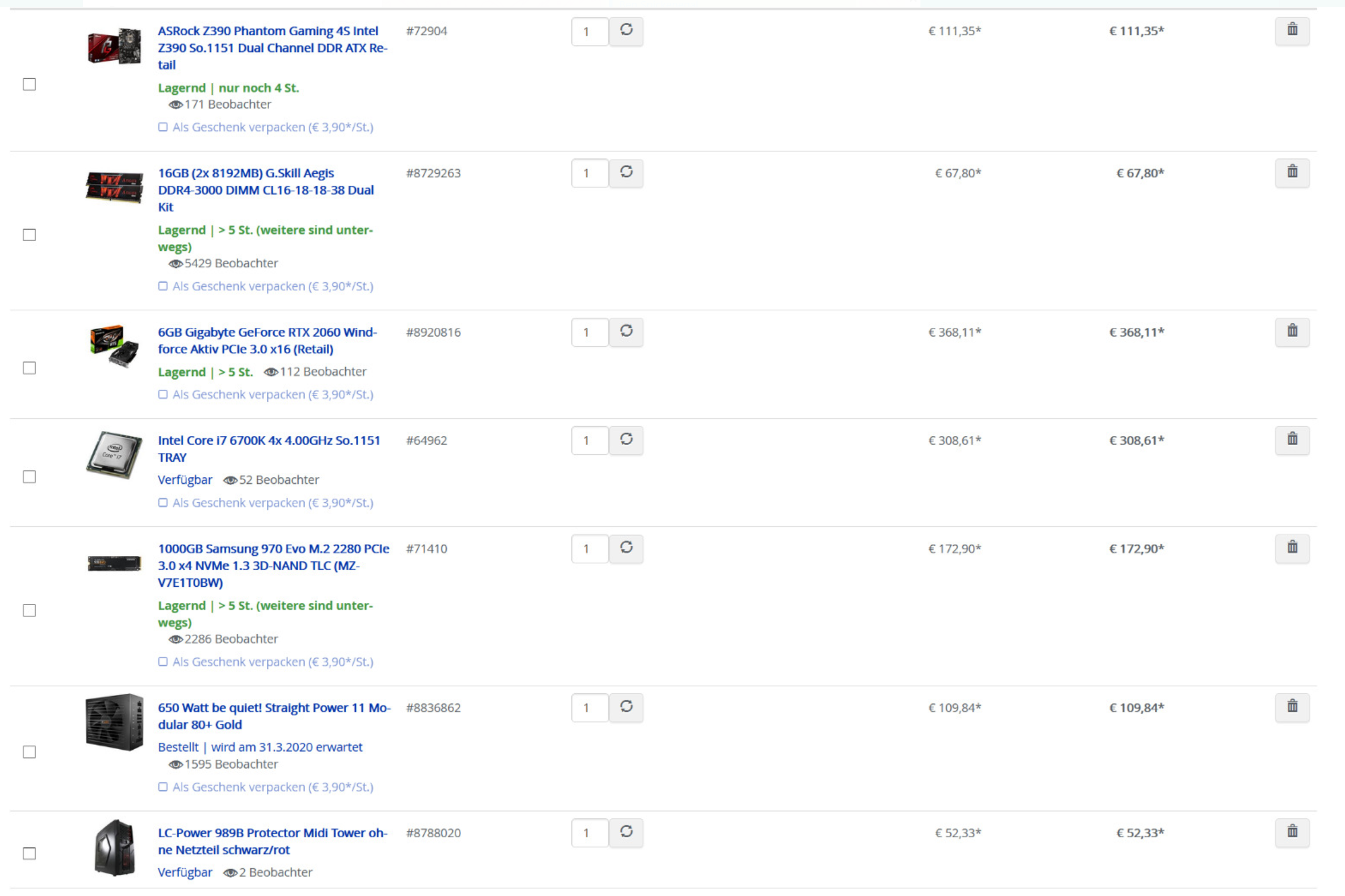

Ich habe gestern einen Computer zusammengebaut. Es läuft alles supi, nur der DDR4 RAM wird irgendwie nicht erkannt. Ich habe 2 RAM Module, und sie werden nicht erkannt, wenn nur eins davon drin ist ( egal welches) oder wenn beide drin sind. Also es leuchtet immer die RAM Fehler LED auf dem Mainboard. Ganz ohne RAM Modul gibt der Peaper einen Fehlerton aus. Also es macht einen Unterschied ob ein Modul drin ist oder garkeins. Von einem RAM Fehler gehe ich zur Zeit nicht aus, da ja beide RAM Module nicht erkannt werden und es unwahrscheinlich ist dass beide RAM Module kaputt sind. Also nehme ich an.
Jemand einen Tipp?
Meinboard: Phantom Gaming 4S Z390
RAM Module: F4-3000C16D-16GISB ( 2x 8 GB)

Erstmal bitte ein Foto der Innereien posten und die Hardware aufschlüsseln.
Läuft der Rechner mit anderen RAM? oder sind die 2x8 dann in Summe 4x8GB? Wenn du dann 4 Riegel hast, kann es sein dass Du mehr Spannung brauchst zum starten.
Das sind alle Inerreien. Es sind 2 Module mit jeweils 8 GB. An der CPU kann es eigentlich nicht liegen. Die ist korrekt montiert ( war nicht meine erste). Bissher hat das auch immer geklappt. Also da kamen die Probleme immer erst später :D Noch einen Plan woran es liegen könnte?

Deine CPU ist mit dem Chipsatz deines Mainboards inkompatibel.
1151 <---> 1151v2
Ein 6700K in einem Z370/390 wird nix.
Der braucht ein Z170/270 Board.
Z3xx braucht 8th oder 9th Gen.
Der wäre nicht nur gut 150€ günstiger, sondern auch passend und dabei schneller.
Oh, danke für die Info. Es ist mir neu das das nicht abwärts kompatible ist ^^ nächstes mal achte ich drauf. Bissher hatte ich immer nur Mainboards wo das kein Problem darstellte.
