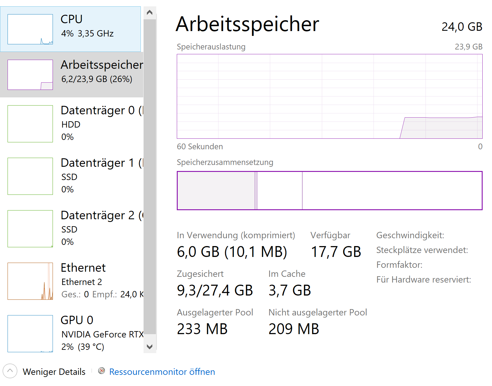

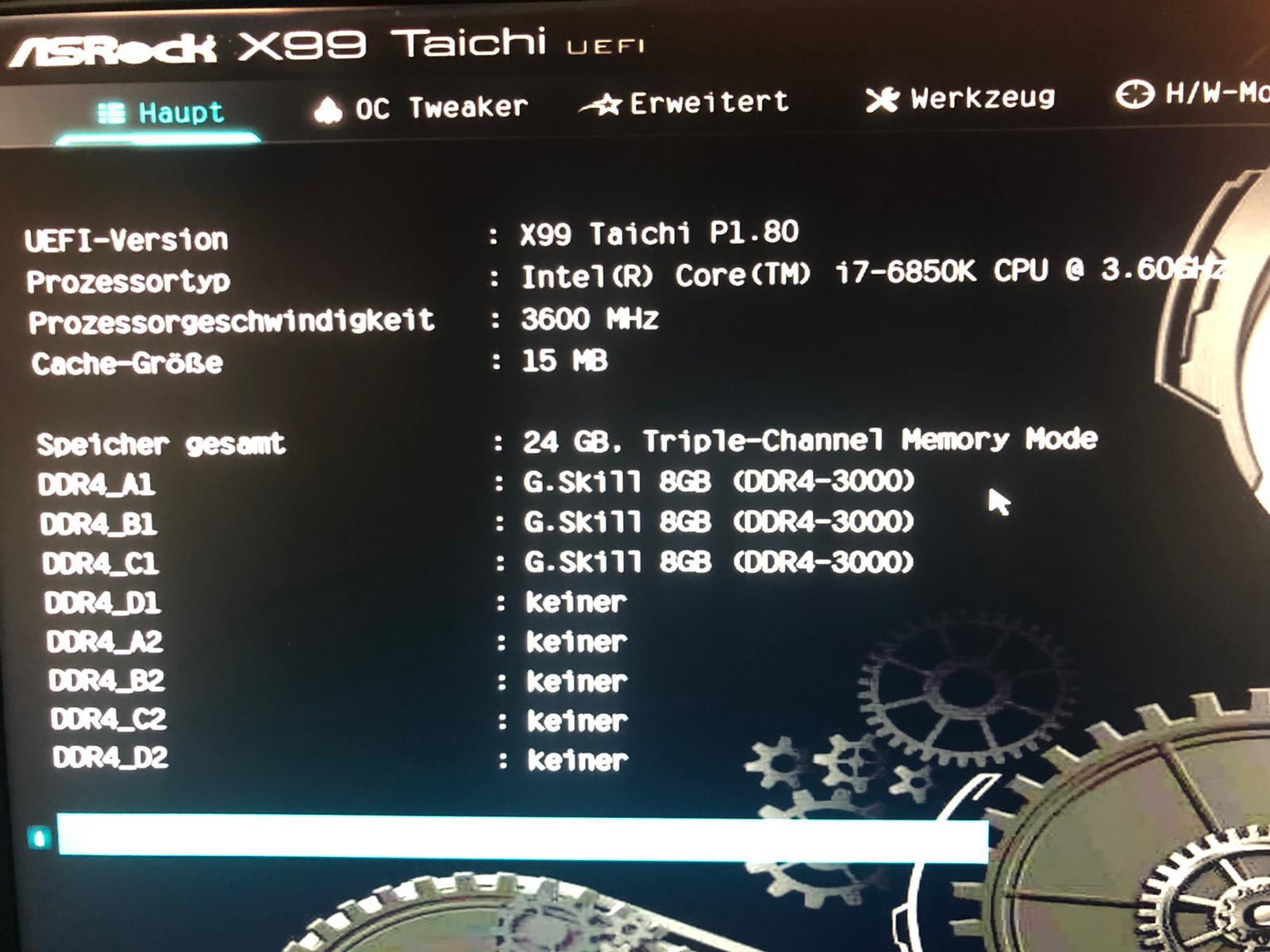

ich habe heute eine alte Festplatte ausgebaut und das hat auch ohne Probleme geklappt da ich hin und wieder BSoD´s mit dem Fehler Memory Management habe hatte ich mir gedacht ich könnte ja einfach mal die RAM Riegel Tauschen also habe ich die Riegel in Slot C1 & D1 getauscht um zu sehen ob das vielleicht hilft. Nun habe ich das Problem das mir im Task-Manager von meinen 32 GB Ram nur noch 24 GB angezeigt werden. Ein RAM Riegel scheint nicht erkannt zu werden. Als ich dann im BIOS nachgeschaut habe stehen dort tatsächlich nur 3 von 4 RAM Riegel drin. Nur der D1 geht nicht also habe ich die RAM Riegel wieder getauscht so wie sie vorher waren, aber leider werden immer nur noch 3 Riegel angezeigt. Es ist alles der Gleiche RAM 3x G.Skill DDR4-3000 auf einem X99 Taichi. Hat jemand eine Idee woran es liegen könnte?
Geht jetzt ein Riegel nicht oder ein Slot (D1)?
Reaktionen: coxon
Da bin ich mir eben nicht sicher, aber habe den Riegel von C1 schon in D1 drin gehabt und andersherum
Was bist du dir nicht sicher? Das siehst du doch, was passiert?

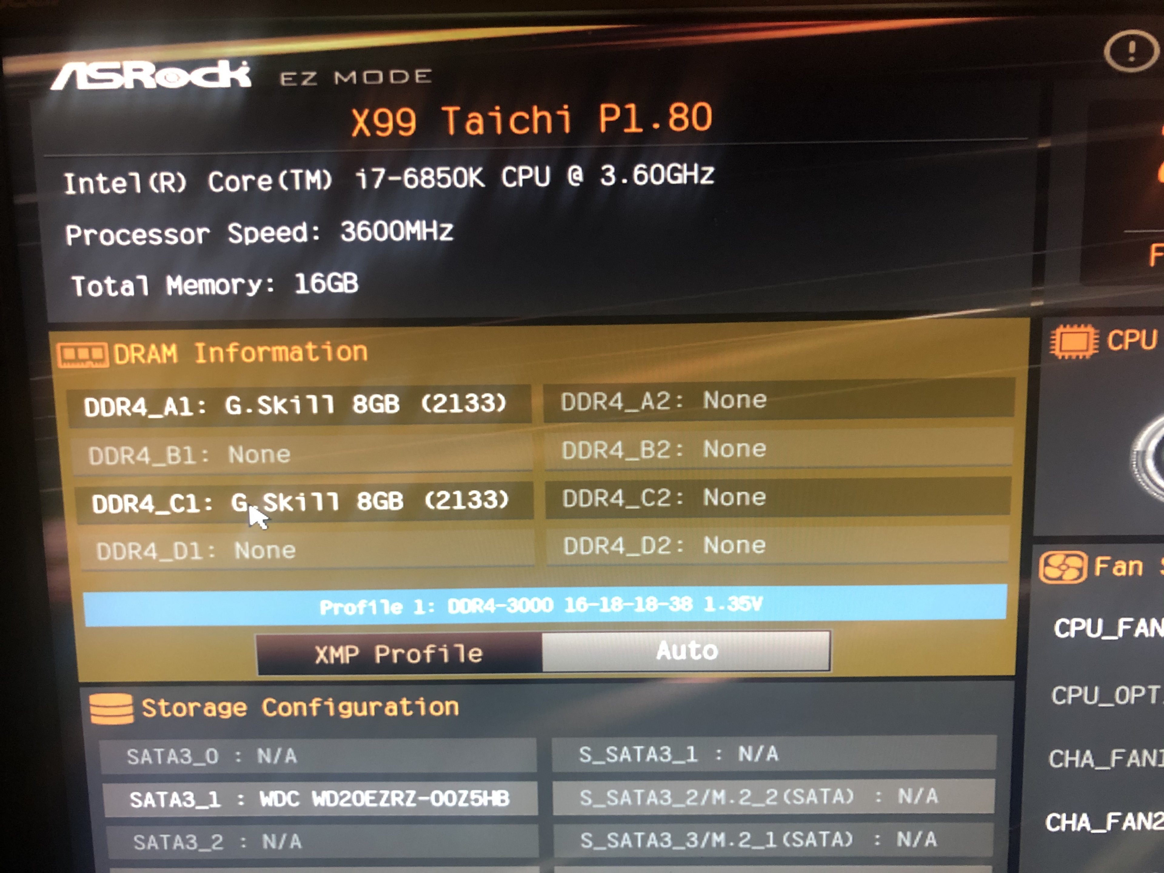

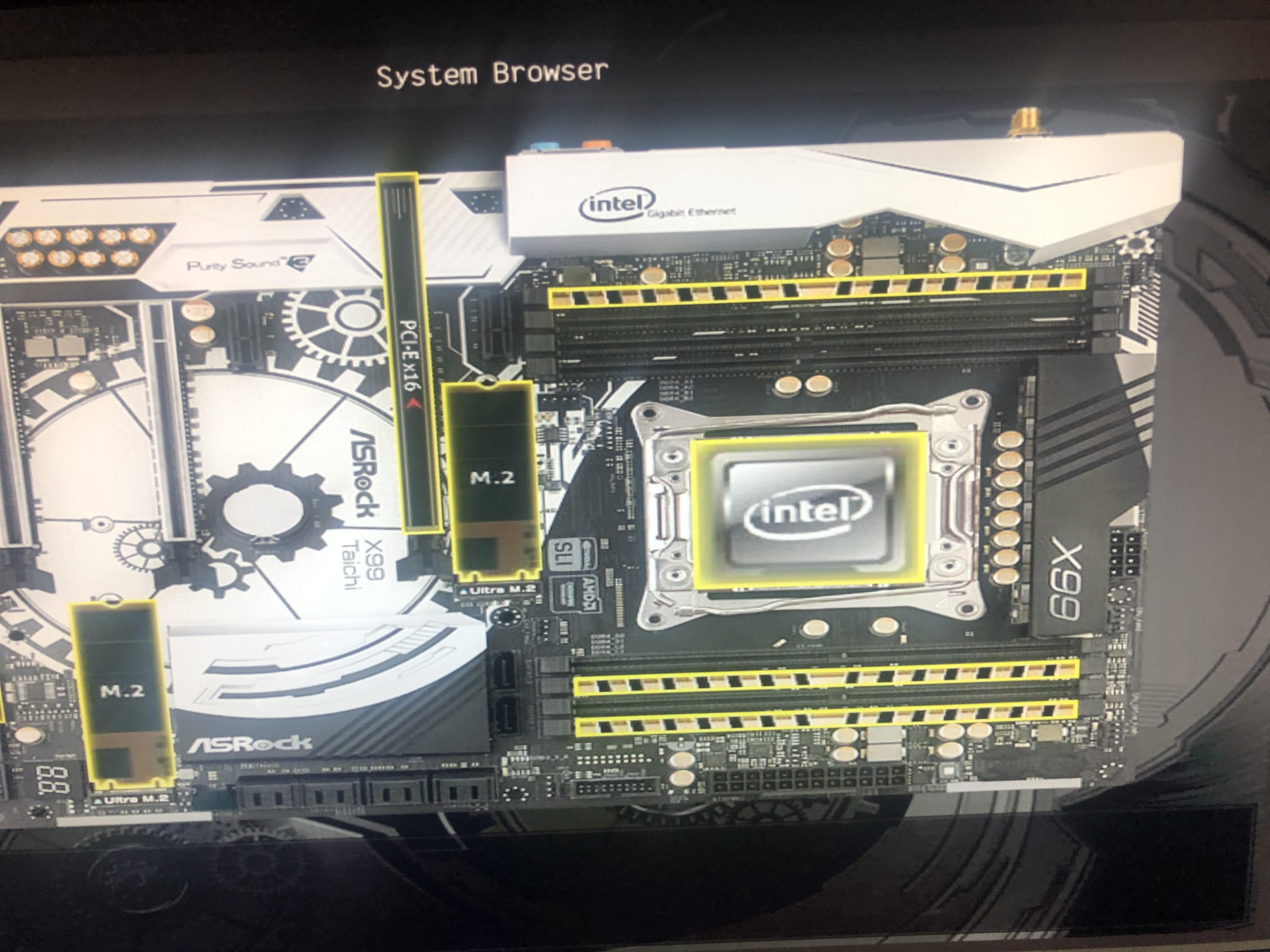

Update: Ich habe dann gestern Abend noch versucht ob alle RAMs im Quadchannel laufen, aber da ging der PC gar nicht mehr an und es wurde eine rote 53 angezeigt. Habe dann gerade alle RAMs wieder umgebaut und jetzt geht der wird im C1 Slot kein RAM Riegel mehr angezeigt. Aber im Systembrowser werden alle 4 RAM Riegel angezeigt.
Jetzt tauscht du c1 und b1 den Riegel, wenn der Fehler mitwandert ist das Modul kaputt
Ich habe jetzt C1 und B1 getauscht und jetzt verstehe ich noch weniger. D1 der vorher ging geht nun wieder nicht, C1 schon und B1 geht nicht.
