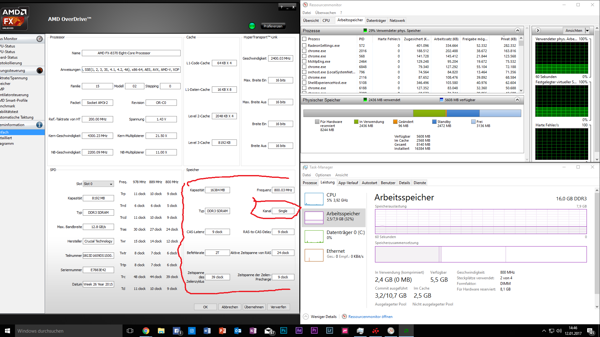

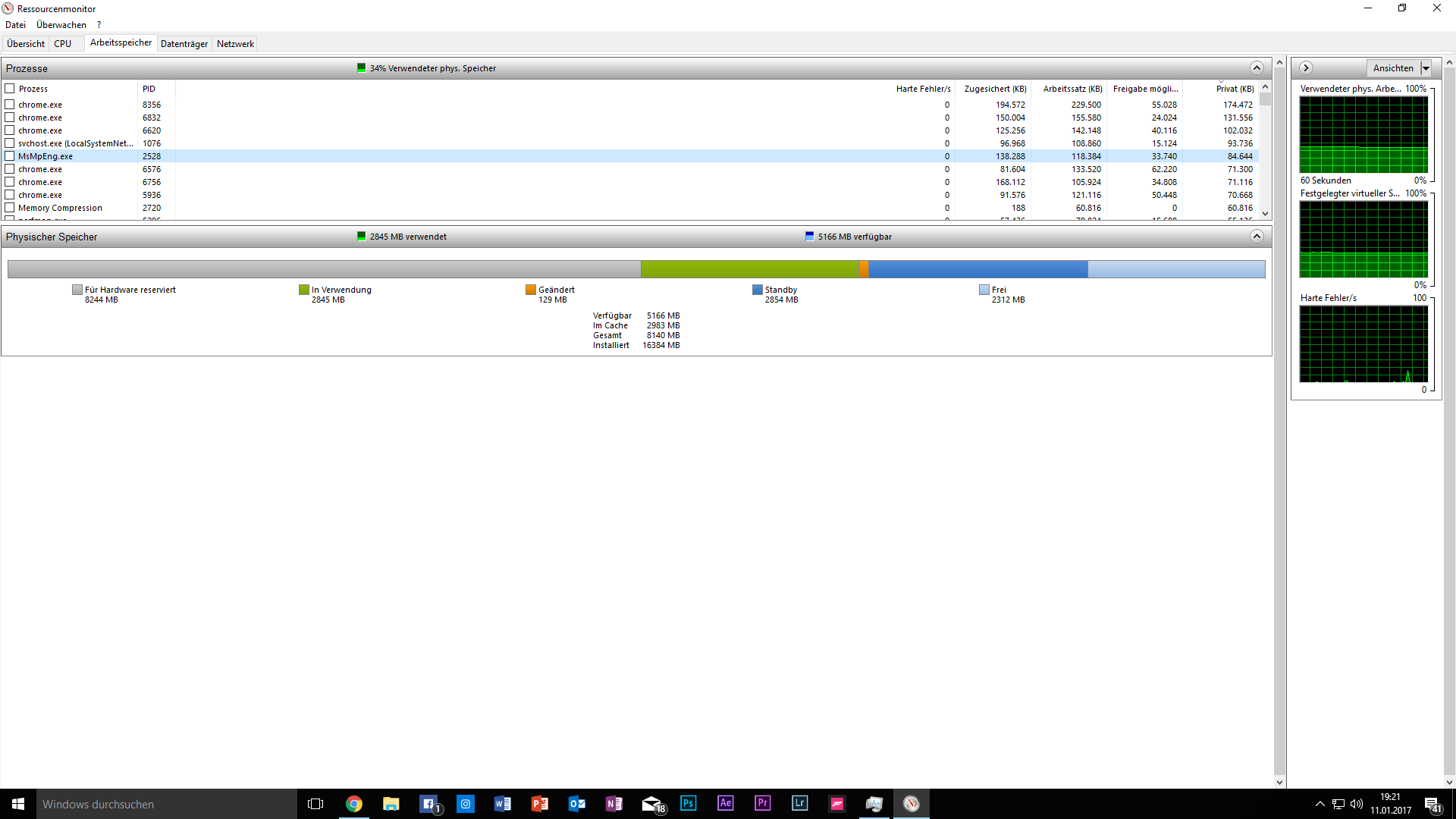

und zwar das problem habe ich seid 2 monaten.. also ich habe in meinen pc 16gb ram verbaut und es hat auch alles wunderbar funktioniert bis vor 2 monaten eines tages war ich am zocken und wunderte mich über standbilder.. also taskmanager auf und zack: ~/7,9gb verwendet: für hardware reserviert 8,1gb..

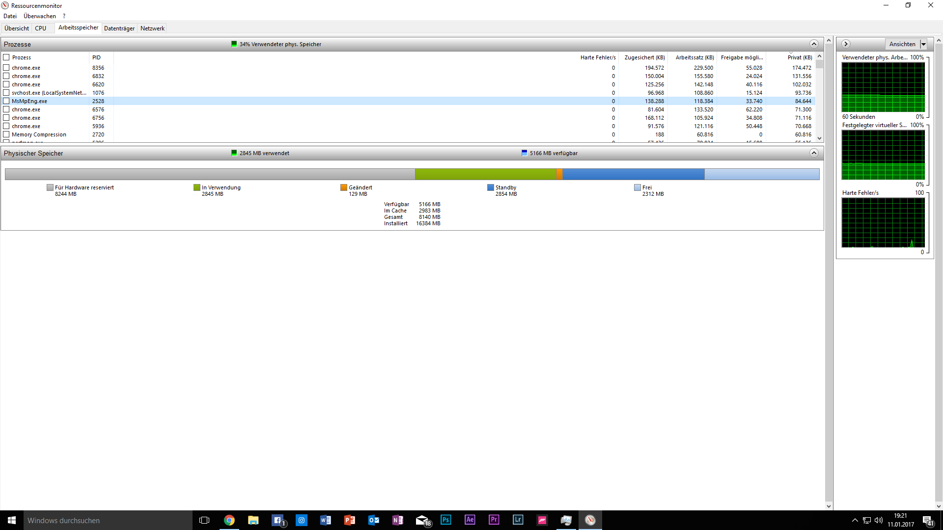

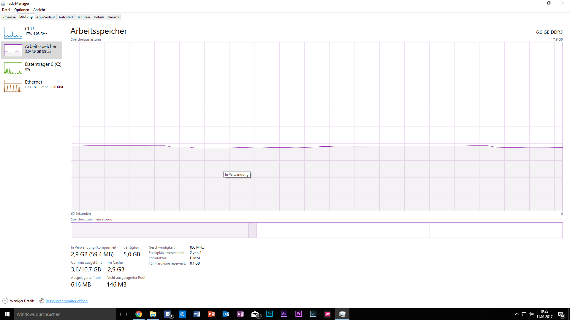

Ein Paar Bilder:Ressourcenmonitor.pngSystem.pngTaskmanager.png

und ich hab relativ oft gelesen das die graka sich denn speicherplatz nimmt hat wer ne idee?
hab jz windows nochmal draufgeschmissen ohne jedliche internettreiber usw.. und ihr dürft raten was sich geändert hat... nichts..
leute?

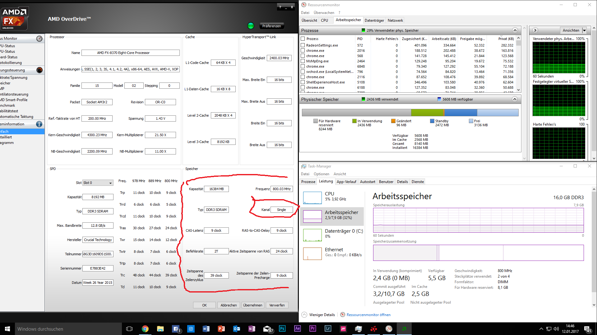

kann das dafür verantwortlich sein:Amd Overdrive.png
falls ja wärs geil aber ich habe dafür keine einstellung gefunden zum umstellen..

Das kann man nicht einstellen. Das kommt durch die Slots in denen die Module stecken.
Das hat Adok aber gestern schon gefragt.....
EDIT: Okay, AMD Brett, evtl. ganged und unganged mode im UEFI mal testen.
Dürfte sich auch um ein Hardwareproblem statt um ein Software- (Windows-)problem handeln.
Ob Single-Channel dafür verantwortlich ist/ sein kann? Eigentlich nicht, denn die Kapazität erkennt AOD auch richtig.
Wenn AOD das wirklich richtig ausgelesen hat und anzeigt, dann stecken die Riegel nicht in den richtigen Slots. Siehe auch Beitrag #3 mit Verweis auf die richtigen Slots und Handbuch vom Motherboard.

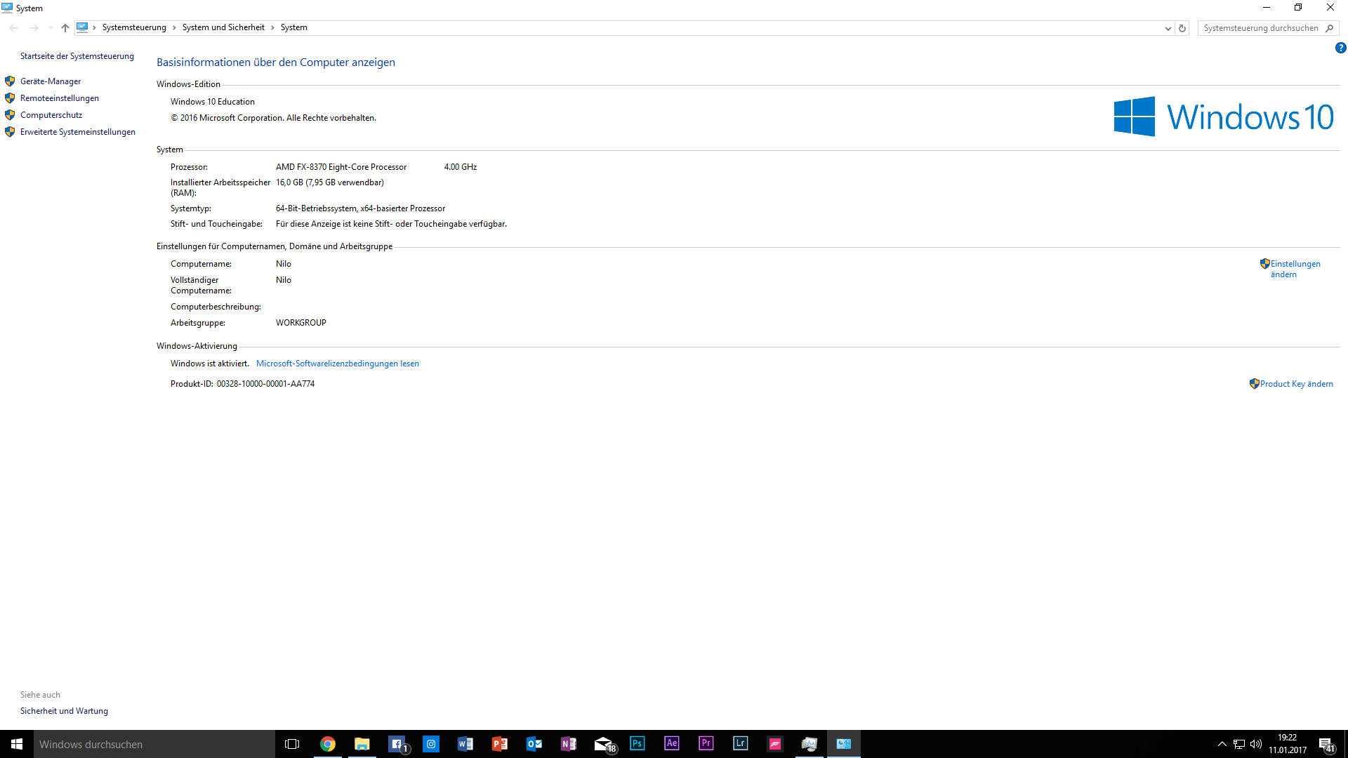

hat windows vlt was damit zutun? 32Bit geht ja nur bis 4gb arbeitsspeicher aber vlt haben ja einige win 10 versionen andere limits.. auf das bin ich gekommen weil ich glaub ich (wie gesagt 2 monate her) windows mal aktiviert hab nach 10 monaten :D aber normal müsste es ja zumindestens dann auf ner anderen festplatte mit neu installierten windows doch funktionieren..(ich glaub es ist am gleichen tag passiert also vortag hats noch funktioniert dann hab ich GLAUB ICH windows aktiviert und dann wollte ich zocken und dann warn halt die standbilder da)
vlt hats ja damit was zutun..
sry für eventuelle rechtschreibfehler und verständnisfehler :D
Das Windows dürfte damit nichts zu tun haben. Laut Screenshot von dir in #9 verwendest du Windows 10 Edu 64bit. Das kann auch mit 16GB RAM umgehen.
