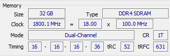

Beim Blick in HWiNFO ist mir dann aufgefallen das mein RAM nicht mit den XMP Timings läuft und die Geschwindigkeit wie vorher nicht 100%ig passt. Voreingestellt war laut HWiNFO 1779MhZ bei 16-16-16-36-85-631 statt 16-16-16-36-52-631. Das mit den Timings ist jetzt nicht so wild aber der Geschichte mit dem Takt wollte ich dann doch gerne mal auf den Grund gehen.

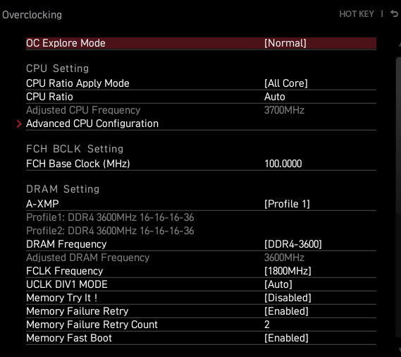

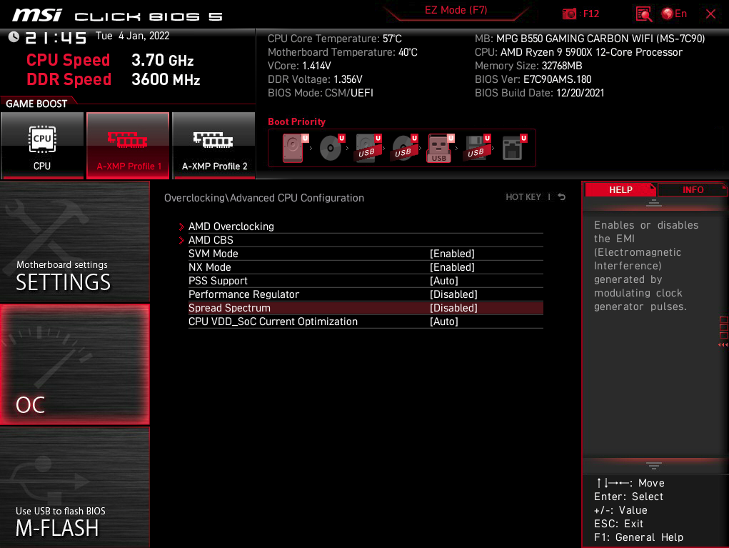

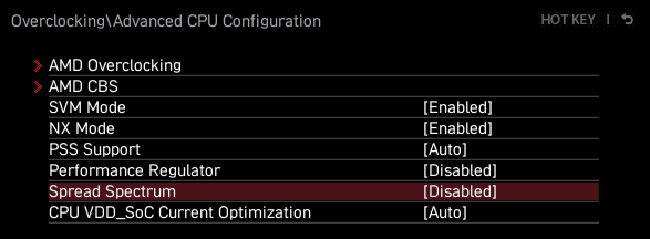

Im Anhang findet ihr die BIOS Settings die ich anschließend vorgenommen habe. Soweit es geht habe ich die RAM-Settings manuell festgelegt. Timings passen jetzt, aber der BCLK will einfach nicht auf 100Mhz. Wisst ihr woran das liegen könnte und was ich noch für Möglichkeiten habe? Ich habe Testweise auch mal Spread Spectrum im BIOS deaktiviert (unter Overclocking -> Advanced CPU Configuration), hat aber auch keinen Erfolg gebracht.

Ich hatte schon immer das Problem das mein RAM nicht die vollen 3600MHZ erreicht hat (Mit XMP-Profil). Ich hatte bisher das XMP Profil geladen und kam immer bei ~1780MHZ raus.
Ist völlig korrekt so. Die 3600 sind eine Marketing-Bezeichnung die aus 2x 1800 MHz wegen DDR=Double Data Rate resultieren.
Dass der Takt geringfügig von den 1800 MHz abweicht ist auch völlig normal.

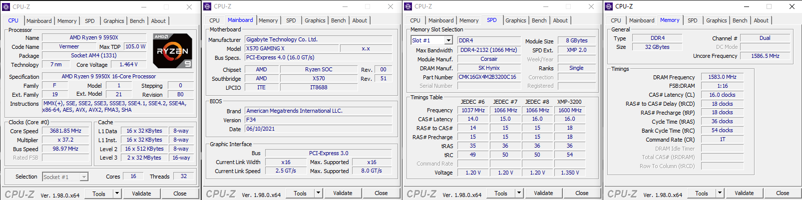

Spread Spektrum deaktivieren! 98,8 geht dann auf 100 wieder hoch dann passt alles!
Das habe ich mir auch erhofft, leider hat das deaktivieren keine Veränderung gebracht.
Das gleiche hat das zweite System in meiner Signatur.
Spread Spectrum deaktivieren bringt auch in diesem Fall nichts.

Ja krass!
SVM aus und sieht gut aus :D
Leider brauche ich Virtualisierung:rolleyes:
