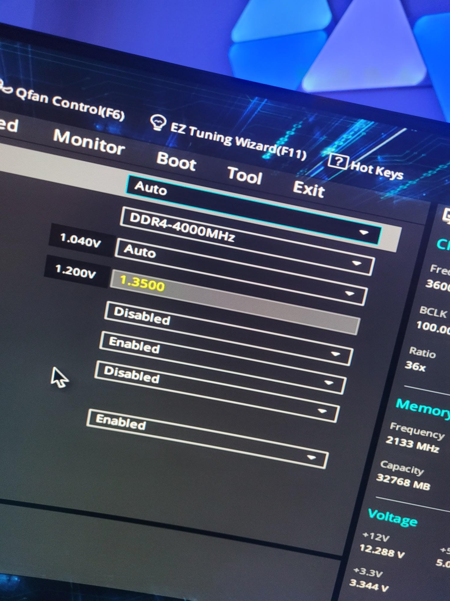

Guten Morgen an alle,
vorab, ich bin leider kein PC Genie, lediglich Gamer. Ich habe versucht über Google/ YouTube antworten zu bekommen, jedoch bedauerlicherweise ohne Erfolg.
Es geht um so wie es scheint ein altes Thema:
Mein PC läuft schlecht und bei jeglichen XMP Einstellungen fährt er nicht mehr hoch.
PC Setup:
TUF Z370 Plus Gaming
Intel i9-9900 K CPU
MSI Geforce 3090 Suprim
Ram : Corsair Dominator Platinum RGB ( 2x 16 GB, DDR 4-4000, DIMM 288 pin) (19,23,23,45, XMP JA)
Ich habe bei Counter Strike mit dem Setup maximal 280 FPS (Config stimmt alles an Einstellung) und alles ruckelt.
Denn PC habe ich selbst zusammen gebaut, und jetzt lediglich die Grafikkarte upgedatet.
Die RAM sind in den DUAL Slots A2 & B2. Im Windows zeigt er mir den RAM maximal mit 3200 MHZ an, laut,
Motherboard müsste es aber bis 4000 MHZ unterstützen.
BIOS habe ich auf den aktuellsten Stand gebracht, genau wie die Grafikkarten Treiber.
Im Anhang seht ihr wie ich versucht habe die Spannung auf 1.35 zu erhöhen, was er aber nicht tut. Das Teil
läuft einfach total schlecht.
Ich hoffe hier lacht nun ganz laut jemand, der etwas mehr Ahnung hat als ich :-D Bin um jede Hilfe sehr Dankbar

die CPU unterstützt den Takt doch gar nicht! Da liegt da Problem! Der Speichercontroller bietet: Dual Channel PC4-21300U (DDR4-2666)! Du willst aber 4000MHz? Das ist massives OC. Am besten dur testest Dich da St+ck weise ran wie schnell der RAM am Ende wirklich kann mit der CPU. So ein massives OC ist selten von Erfolg gekrönt.
MfG

Offiziell sind es von Intel spezifizierte DDR4-2666MHz, siehe https://www.intel.de/content/www/de...-16m-cache-up-to-5-00-ghz/specifications.html
Alles andere darüber ist Übertaktung. Und wenn DDR4-3200MHz laufen ist das doch schon mal gut. Ob mehr darüber oder gar DDR4-4000MHz funktionieren, testen. Und wenn die CPU (Memory-Controller) nicht will, dann willer halt nicht.
Kannst ja mal ausrechnen wie groß der Sprung von DDR4-2666 auf DDR4-4000 ist ... und dann überlegen ob das so aus der Hüfte geschossen funktioniert/ funktionieren kann ...
Das Problem ist ja nun wirklich nicht eines, wenn der RAM statt 4000 "nur" mit 3200 läuft. Auch bei 3200 sollte nix ruckeln. Ich glaube da vermischen sich Probleme.

Alle Prozessoren die auf das Mainboard passen sind mit max. DDR4-2666MHz spezifiziert.
Du solltest erstmal 3200MHz probieren.

Nochmals. Taste dich an den Takt ran dr max möglich ist. Wie funktioniert es wenn Du den RAM auf die Specs der CPU einstellst? Also 2666MHz? Wenn damit alles rennt. den nächsten Schritt usw. Anleitungen hast Du ja bekommen.

Eher so wie Ich es schrieb. Mit dem Standardtakt anfangen und sehen. Dann weiter hoch. Wäre aus meiner Sicht die richtige Variante.

Fakt ist halt, wenn CS mit der Hardware auf Stock ruckelt stimmt was anderes nicht - wurscht wieviel die Kiste übertakten untertakten oder was auch immer geht^^

Der screenshot sieht was so aus wie manuell auf 4000 gesetzt ohne XMP, mit XMP an würde zwangsweise auch die Spannung erhöht
