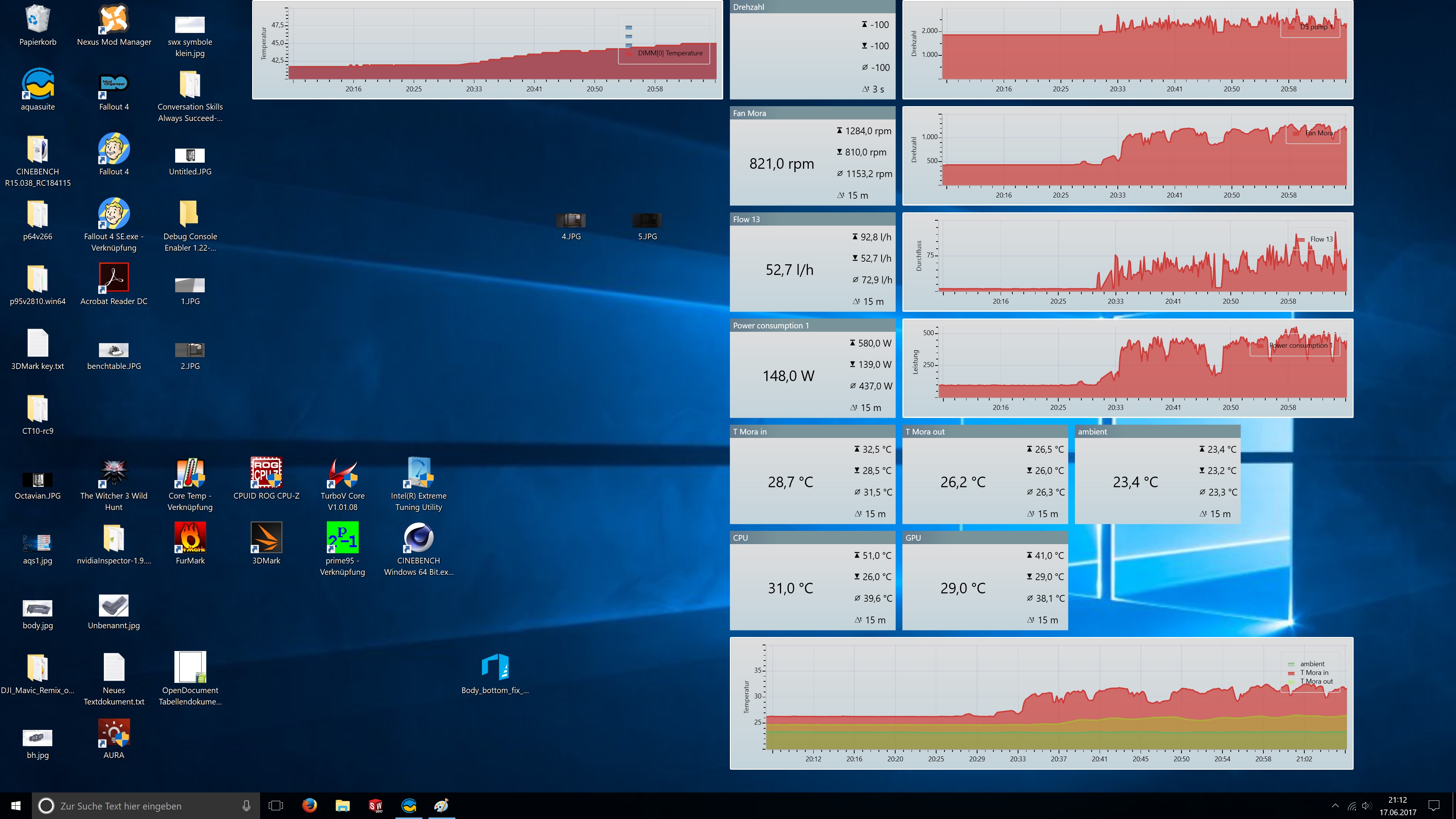

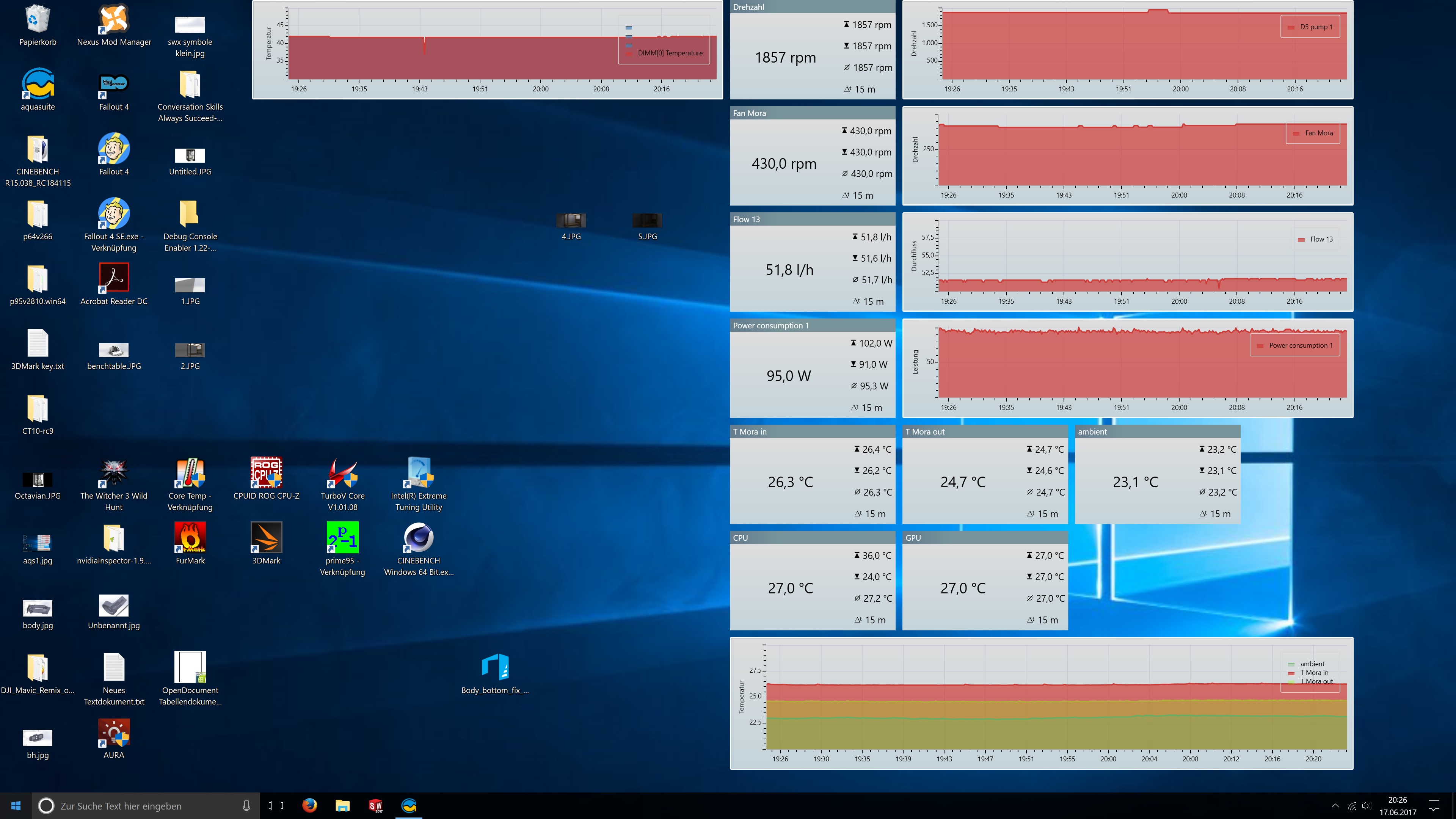

Temps die erträglich sind schauen eher so aus:
(is jetzt vor ein paar Tagen. Aktuelles mit Spannungswandllertemps und so geht grad nicht, da gerade Baumaßnahme und teilweise auseinandergeruppt... :) )
Einmal idle und einmal Last mit Witcher 3 auf 4k und max mit allen HiRes- und Weitsichtmods was geht. Aquero is noch nicht optimal eingerichtet. Daher die Lüfter im idle an, weil die schon bei 25° aktiv werden.

ginga schrieb:
CPU Package dann auch locker über 70°C. Das hatte ich mit meiner Luftkühlung nicht. Da waren die Temps nicht so hoch.
Wenn die Werte stimmen, dann zeigt das eigentlich nur, wie schlecht die AiO ist.

Und wie schauts unter Last aus? Könnte mir vorstellen, daß die Aio dann bedeutend früher an ihre Grenzen stößt als die Custom und die Temps dann deutlich auseinander gehen.
Im Idle wundert mich das überhaupt nicht. Die Wasserkühlung funktioniert sozusagen zweistufig (Lüfter kühlen Wasser, Wasser kühlt den Prozessor). Die Luftkühlung macht das über Heatpipes direkter, hat dafür aber weniger Kühlfläche. Bei der geringen Energieaufnahme im Leerlauf ist die Wasserkühlung noch nicht im wirklichen Arbeitsbereich, denn in jeder der beiden "Stufen" muss ein Temperaturunterschied vorherrschen, damit effektiv Wärme übertragen und am Ende abgeführt werden kann. Im Leerlauf kann die Chiptemperatur mit Wakü also auch höher als mit klassischem Tower-Kühler ausfallen ;)
Das Potenzial einer Wasserkühlung zeigt sich immer erst unter (hoher) Last - je mehr Wärme abgeführt werden soll, desto mehr kann man von größerer Fläche profitieren. Deswegen halte ich persönlich auch nichts von Temperaturmessungen im Leerlauf :)
