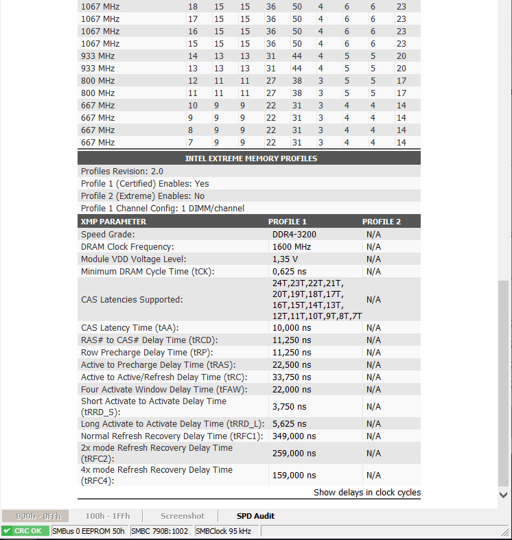

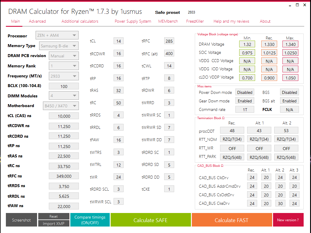

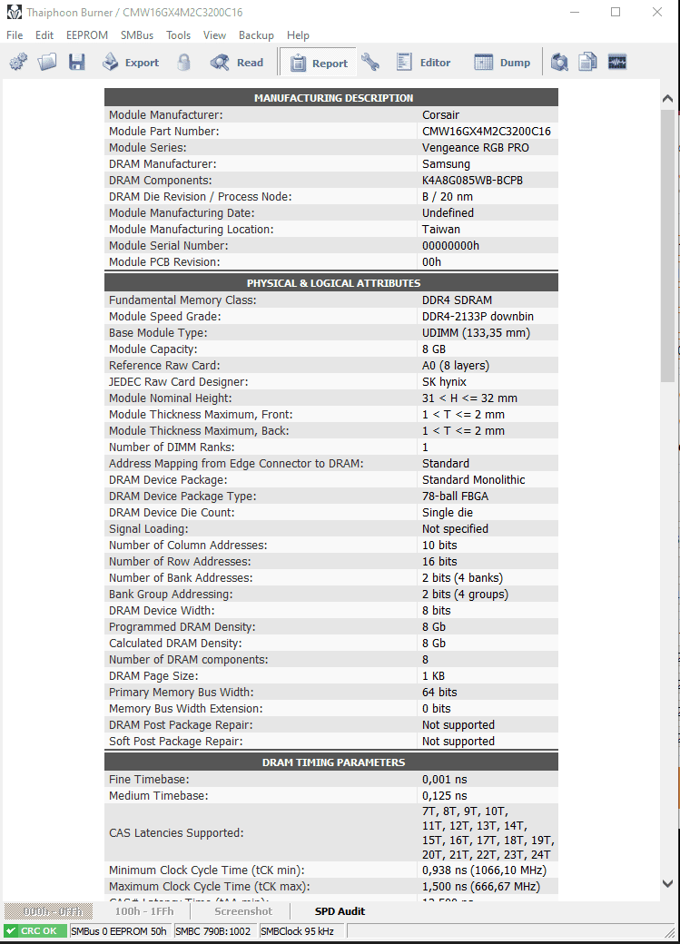

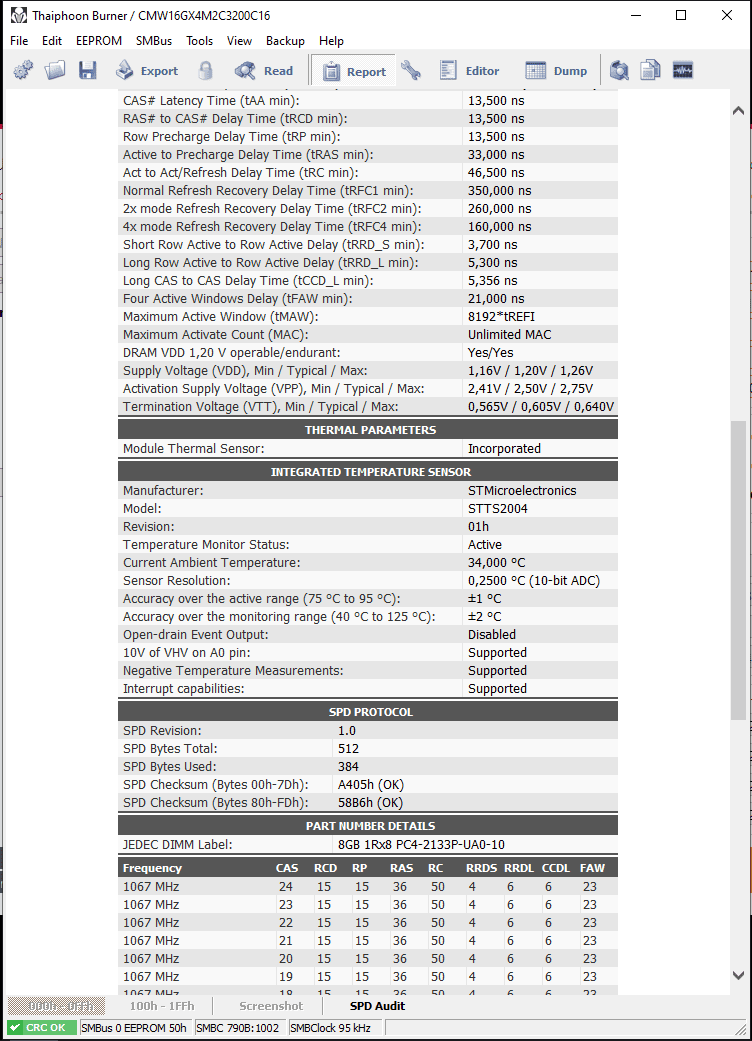

Im Anhang: Thaphoon Report + DRAM Settings

sind alle vier module identisch bestückt oder sind zwei mit schlechten B-dies und zwei mit was anderem bestückt ?

Wenn ich mir die Calculator Timings angucke, dann scheint mit tWTRS mit 3 als zu niedrig für eine Vollbestückung mit 4 Riegeln.
Auch tRRDS und tRRDL(und damit zusammenhängend tFAW) scheinen mir etwas "optimistisch".

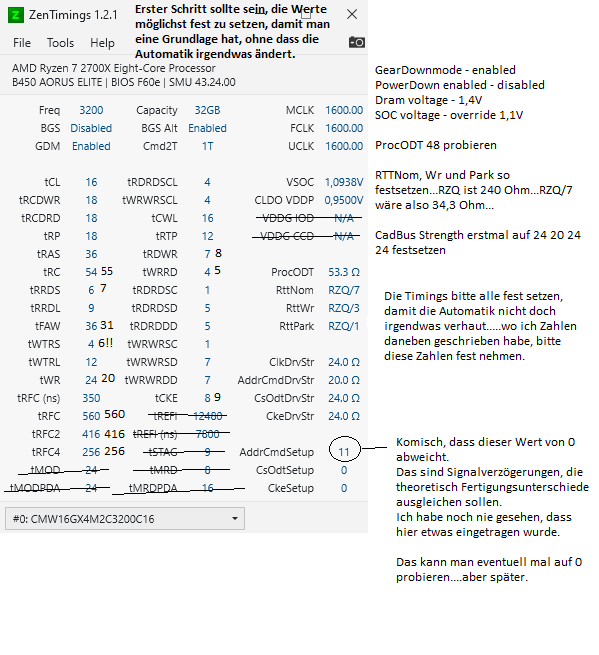

Ich habe mal dein XMP Profil genommen und einige Anmerkungen gemacht.
Das solltest du erstmal so umsetzen und die Werte fest setzen....auch das XMP profil deaktivieren, damit es dir nicht die Werte überschreibt(kann passieren, muss aber nicht)
Das durchgestrichene kannst du nicht einstellen und bei den Timings gibt es noch eines, dass auf Auto 0 ist, dass du aber auch nicht auf 0 manuell setzen kannst...tRCPAGE...das bleibt auf Auto.
Dann das alles als Profil abspeichern und so sollte es weiterhin booten....wenn nicht, wurde vermutlich ein RTT oder CadBus Wert falsch gesetzt....oder die ProcODT war mit 48Ohm falsch, dann wieder hoch auf 53,3.
Ab da kann man weiter arbeiten....
