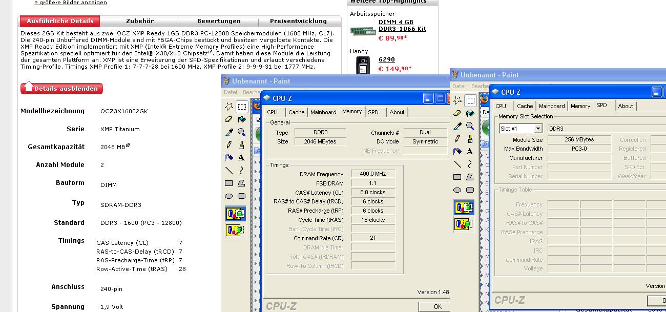

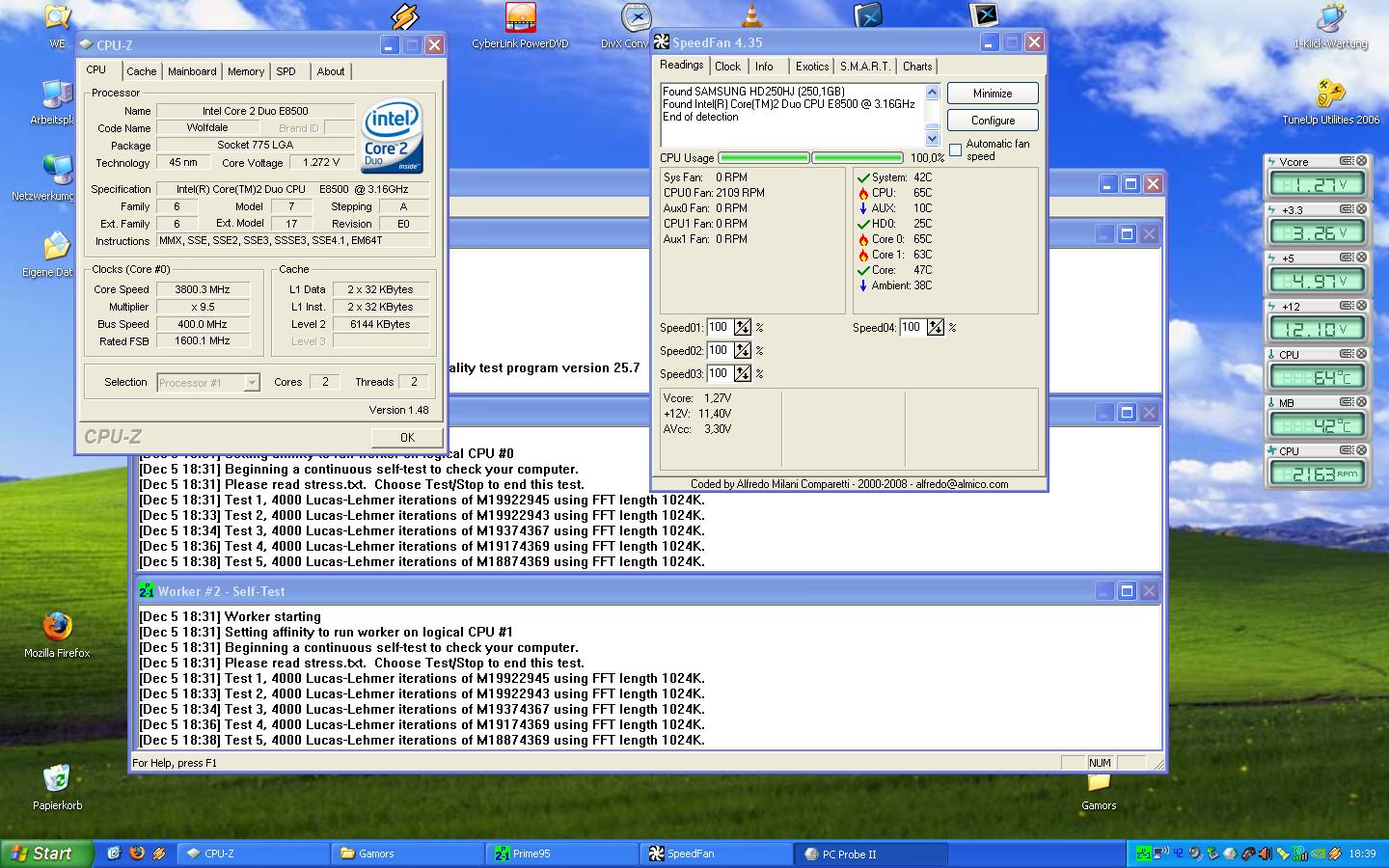

so, hab jetzt fsb auf 400mhz, vcore auf auto
ddr auf 800mhz.. und spannung auf 1,9volt
so ihr seht jetzt 10min stresstest, meine fragen
ist die vcore zu hoch?
was ist mit dem arbeitsspeicher, warum auf einmal ramteiler 1:1, und warum wird er nicht erkannt wie auf bild2 zu sehen ist?
.. im hintergrund seht ihr welcher speicher eig angezeigt werden sollte
bitte um hilfe
