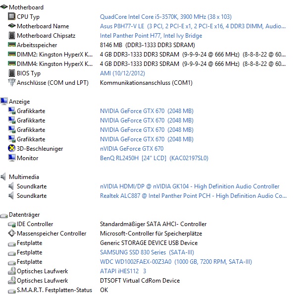

Hier mal mein System: 1.jpg
Windows 8 Prof. im Einsatz
Sollten aktuellste Treiber und BIOS installiert sein.
Hi und folgendes Problem,
ich hab leider kA wo ich bei der Fehlersuche beginnen soll. Ich denke aber, dass ich die Graka ausschließen kann, da keine Artefakte oder Temperaturprobleme auftreten oder es ausschließlich in 3D Anwendungen zu den Abstürzen kommt.
(Temps liegen alle unter 50 - in 3D Anwendungen max. 60°)
Jedenfalls stürzt mein PC (Zusammengebaut bei ditech.at) urplötzlich und ohne Fehlernachricht ab. Ganze läuft so ab:
PC befindet sich im idle (also ohne jegliches zutun meinerseits), im normalen Windowsbetrieb (Office..usw) oder in einer 3D Anwendung und zack Bildschirm aus. Bildschirm zeigt keinen Input mehr an und alle oder zu min. ein paar Lüfter drehen extrem hoch (ich würd sagen auf Maximum, da ich ein Silentgehäuse habe und selbst in 3D Anwendungen normalerweise keinen Ton höre). Wenn die Lüfter wieder herunten sind (ca. 5 sek), startet der PC neu und bamm bootet er wieder ins Windows. Durch die SSD sind die Abstürze vom Zeitfaktor her zu verkraften, aber wenn ich mal vergesse zu speichern bei längeren Texten ist es extrem nervig... (natürlich auch in Spielen).
Gabs nicht mal ne Möglichkeit sich anzeigen zu lassen, wodurch der letzte Absturz zustande gekommen ist?
Ich weiß ja nichtmal obs ein Software oder Hardwareproblem ist?
Mobo? Ram? SSD? Irgendeine .exe? Treiber? O_o
Hat wer Ideen?
