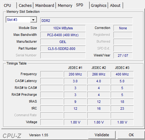

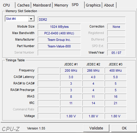

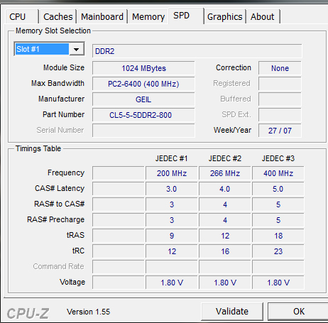

Mein Rechner (siehe Sig) macht seit dem Wechsel vor Monaten auf ein neues, gerne Probleme.
Das äußert sich in wahllosen, nicht replizierbaren Bluescreens.
Die sind zu mindestens nicht gezielt zu beschwören, Video's und Games in Fullscreen sind aber die Hauptauslöser.
Auf dem Desktop passiert nix, auch im Musikproggi, oder Photoshop,surfen... nix.
Ausschließlich, wie oben erwähnt Videos und Spiele.
Den RAM hatte ich vor Monaten schon überprüft, kam nix bei rum, alles gut.
Ich hab die Kiste komplett zerlegt und noch mal neu verdrahtet, andere Kabel und Buchsen am NT und so Scherze.
Brachte auch natürlich auch nix. Mit 400w sollte das NT aber reichen, wurde mir hier gesagt.
Ich hatte mir auch mal 4GB RAM vom Arbeitskollegen geliehen, was damit endete, das der Rechner nur noch crashte, Desktop da -> rumms!
Also die Riegel wieder ausgebaut... :freak:
Was steht denn in den Bluescreen, werden sich einige fragen...
Mist steht da... es ist immer ein anderer Grund.
Letztes mal was es angeblich die Mouseware von Logitech, die meinen Rechner aber nie gesehen hat.
Ähnlich treffend waren auch sämtliche anderen Stopcodes.
Die hab ich alle gegooglet, absolut nix brauchbares nur annährend bei.
Die Timings zu ändern, wurde mir auch schon mal empfohlen.
Deshalb komme ich nu auf diesen Punkt zurück... und weil auch bald nix mehr anderes über bleibt... :rolleyes:
Also, es handelt sich hierbei um 2x2 Riegel, 2x Team, 2x Geil.
Im Bios ist im Moment alles auf Auto, da dass gar nicht mein Gebiet war, besser Fingers wech.
Genaue Details im Anhang, wenn noch was benötigt wird, bitte kurz angeben.
Achso... es läuft alles auf normalen Takt, kein OC!
Bin für jeden Hinweis dankbar!
Edit: Das NT ist ein Enermax Liberty 400W.

Nabend! So hab die beiden Team RAMs grad getestet -> 16 Errors
Danach hab ich abgebrochen, wie gestern, da auch 16 Error.
Klingt doch recht eindeutig, oder soll ich die GEIL auch noch mal testen?
Das würde ich ggf. später mal machen, denn ich wollte/muss ja nu eh neuen RAM haben.
Da würde ich mir lieber 2er Kits holen, dann kommt da auch erst mal keine Probleme auf...hoffentlich^^

Ich habe gestern Abend noch die anderen beiden Bänke mal getestet.
Dort trat ein Fehler nach 5 Stunden auf.
Bei den anderen waren es knappe 10 Minuten und 16 Fehler.
Speicher scheint also in Ordnung zu sein, da die aktuellen Riegel neu sind.
Bänke auf den Board auch nicht.
Auf den neuen Riegeln steht leider nichts zu den Spannungen.
Sollte ich die Spannungen trotzdem mal auf 1,30V setzen?
Stelle die herstellerspezifischen Werte des RAM (Frequenz, Timings, Spannung) im Bios manuell ein.
Die Werte stehen u.a. direkt auf den RAM-Riegeln. Wenn die Werte dort nicht zu finden sind, schaue auf der Verpackung nach, bzw. schmeiß Google an. Alternativ ein Foto der RAM hier hochladen.
Wiederhole damit den Speichertest. Auch jeden Riegel einzeln testen.
