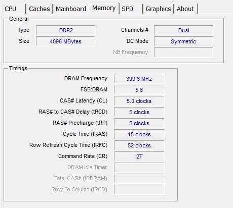

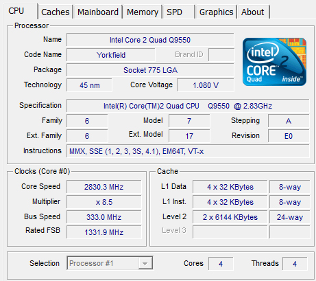

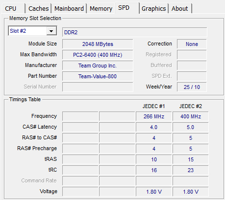

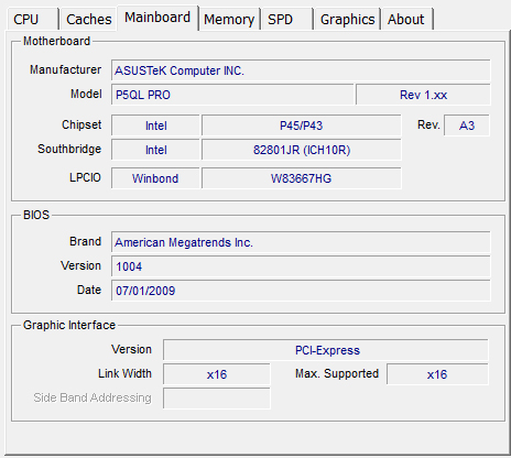

Hier die gewünschten Screens im Anhang.
Weitere Infos über die RAMs konnte ich weder auf der Verpackung, noch auf den Riegeln entnehmen.
TVDD2048M800C5 ist das einzig Greifbare...

Sind das jetzt die gleichen RAM Riegel, die du schon mal getestet hast und bei denen Fehler aufgetreten sind?
Wenn ja, teste die Riegel bitte noch einzeln mit Memtest86+.
Timings scheinen korrekt ausgelesen zu werden und werden auch entsprechend vom Board eingestellt. Aus den Screenshots ergeben sich zumindest keine Unregelmäßigkeiten.
